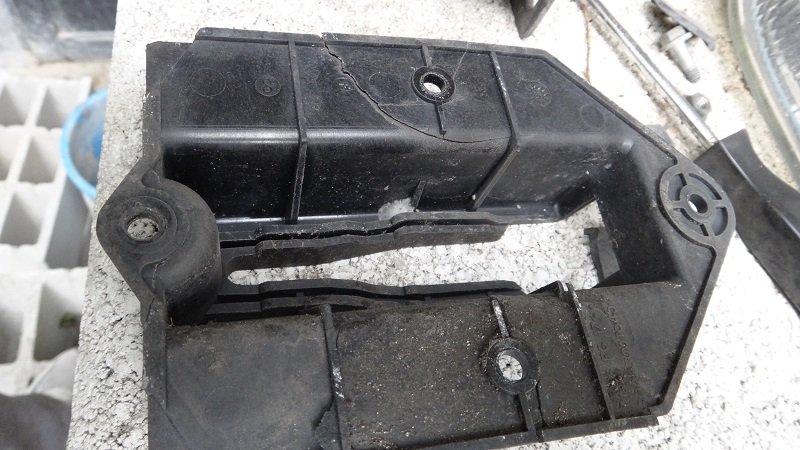

quand j'avais cassé, j’avais réparé comme ceci, les fixations étaient casées côté caisse.
Olivier
Olivier

Merci à vous, merci Olivierd pour les photos de ta manip, je vais tenter le changement, le mien est sérieusement rayé ...
