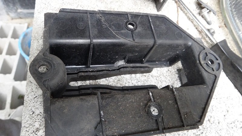

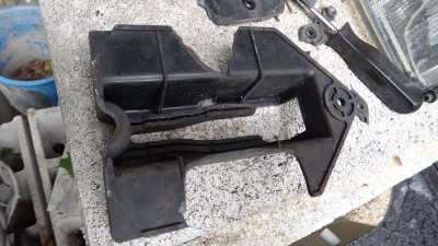

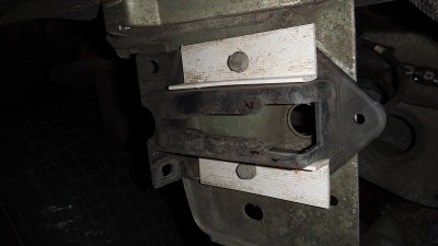

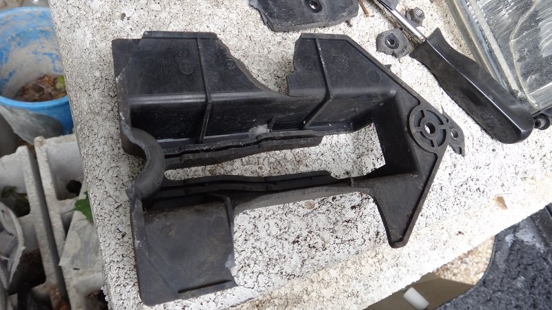

quand j'avais cassé, j’avais réparé comme ceci, les fixations étaient casées côté caisse.
Olivier
Olivier

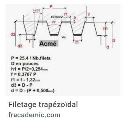

le pas ACME, joli nom... Tex Avery est pour quelque chose là dedans ?
- Messages : 3912
Re: Accès fixations pare choc avant
Bon pour le scotch en solution provisoire, mais quelques fois elle dure !
Je ne sais pas si Tex y est pour quelque chose. Mais toujours est-il vu le nombre de fois que j'ai démonté le carénage sous moteur, je suis heureux que ça soit du filetage acmé.Hector a écrit : 01 févr. 2021, 22:35
