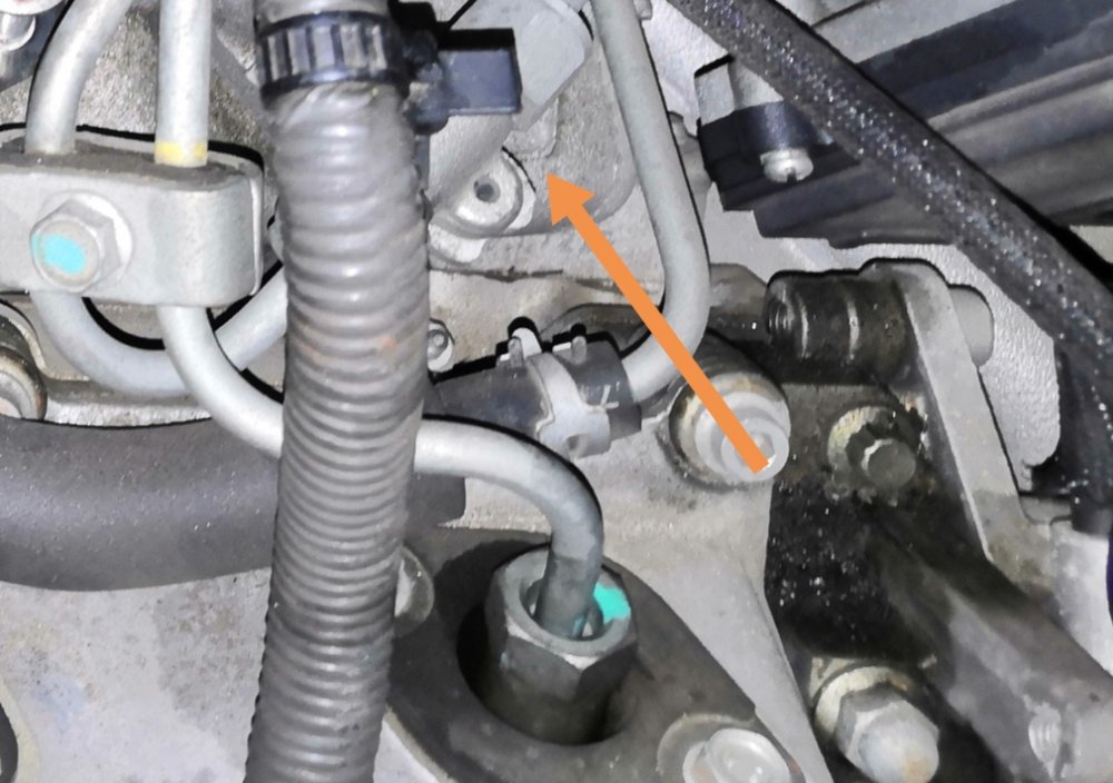

Ça y est, j'ai réussi à démonter mon refroidisseur EGR.
Les travaux se poursuivent. J'espère que j'ai passé les plus grosses difficultés.

Tu as déjà déposé les deux tuyaux rigides de chaque côté du refroidisseur ainsi que la durit supérieure ?
En enlevant ses vis de fixation tu devrais pouvoir l’incliner et passer une pince pour ouvrir et bouger le collier qui tient la durit du bas
Édit : pas vu le changement de page !
Bonne nouvelle
Il te reste encore à déposer le collecteur avant et le tuyau de recyclage des vapeurs d’huile
Bonne nouvelle

Youpi! J'ai réussi à remplacer les deux régulateurs. Je n'ai même pas eu besoin de déposer le répartiteur avant. Mais il faut beaucoup de doigtés et des petites mains.
J'ai nettoyé mon collecteur et demain, j'attaque le remontage.

Tristesse, j'avais tout finis de remonter, je procéde à la purge. Je tente 2 à 3 fois le démarrage et rien. Je regarde dans le capot moteur et je m'aperçois d'une fuite de gasoil.
J'ai tout refermer et je suis parti pleurer. Je n'ai plus qu'à tout redemonter.

Si tu as vu la fuite elle ne doit pas être trop enfouie ? Peut être juste un tuyau mal serré
Courage ! Le 3.0 dCi est un moteur pointu

Je viens de finir mes vérifications, ce n'était pas une fuite, je pense que je n'arrive pas à amorcer la pope HP.
Si quelqu'un a une méthode, je suis preneur.

Hello,
J'ai repris le boulot aujourd'hui et j'ai trouvé la fuite! C'était au niveau d'un raccord. J'y suis presque !

Victoire !
J'ai réussi, elle a démarré. J'ai pas fais un essai routier pour savoir si mon problème était résolu mais j'ai l'impression que mon ralenti est beaucoup plus souple.
Je vous tiendrai informé.

Le galop d'essai est concluant, la voiture fonctionne parfaitement et plus d'acoups.
Un grand merci à Chevron pour son diagnostique et les infos.
Et autres pour leurs soutiens.
