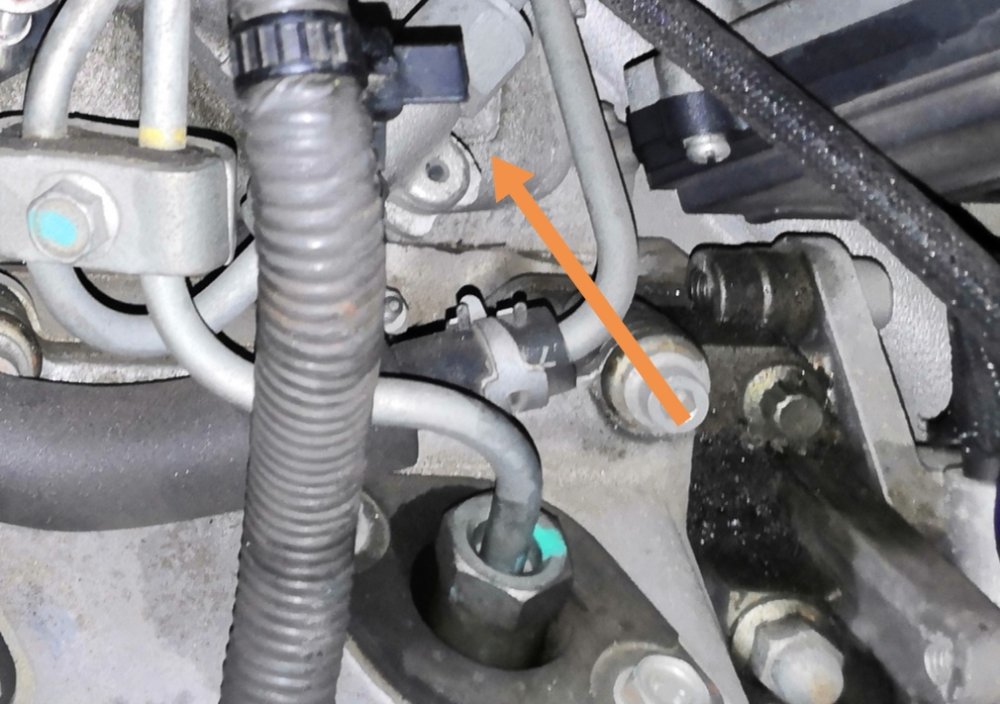

Je viens de finir mes vérifications, ce n'était pas une fuite, je pense que je n'arrive pas à amorcer la pope HP.
Si quelqu'un a une méthode, je suis preneur.

Hello,
J'ai repris le boulot aujourd'hui et j'ai trouvé la fuite! C'était au niveau d'un raccord. J'y suis presque !

Victoire !
J'ai réussi, elle a démarré. J'ai pas fais un essai routier pour savoir si mon problème était résolu mais j'ai l'impression que mon ralenti est beaucoup plus souple.
Je vous tiendrai informé.
