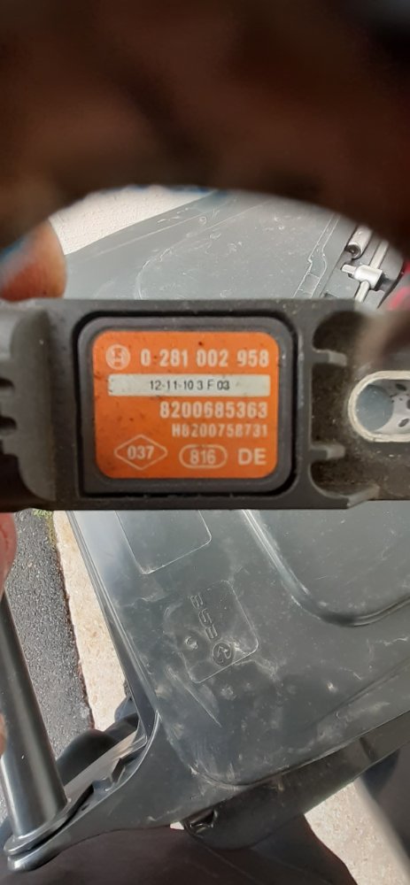

ca n'est pas un map sur ce moteur mais un maf.Espace25th a écrit : ↑12 avr. 2022, 14:28 Capteur map changé toujours pareil des que je mets la louche en 3eme arrivé vers 4000 tour / min injection a controller .
J ai testé l'electrovanne turbo 15.9 ohms mais pour le pneumatique j'ai soufflé dedans ça a l'air etanche mais je ne suis pas sur que mon test soit fiable.
Je commence serieusement à penser. a la geometrie variable qui grippe
tu as changé quel capteur ?

Bonjour fkp,
J ai changé le capteur de pression de suralimentation comme le m'a dit le garage et j 'ai testé l'electrovanne de turbo au multimetre mais niveau pneumatique ayant pas de pompe a vide je l ai demonter et ai juste soufflé dedans voir si ellle etait etanche

Re: Emplacement electrovanne de turbo
Quelle est la difference maf ou map ?
le map mesure la pression dans le collector pour en deduire la charge, le maf mesure le debit d'air pour les memes raisonLeJeune6troeniste a écrit : ↑14 avr. 2022, 09:14 Bonjour,
Un qui mesure la pression un qui mesure le flux non? Flow vs Pressure
Renault a été longtemps avec des injections avec map mais depuis 20 ans environ les maf ont remplacé les map.
ne pas confondre capteur de pression destiné à mesurer la charge et capteur de pression destiné à mesurer la pression de turbo par exemple. sur les moteurs turbo, mesurer une charge avec un map c'est pas top, un maf fera beaucoup mieux le job.
