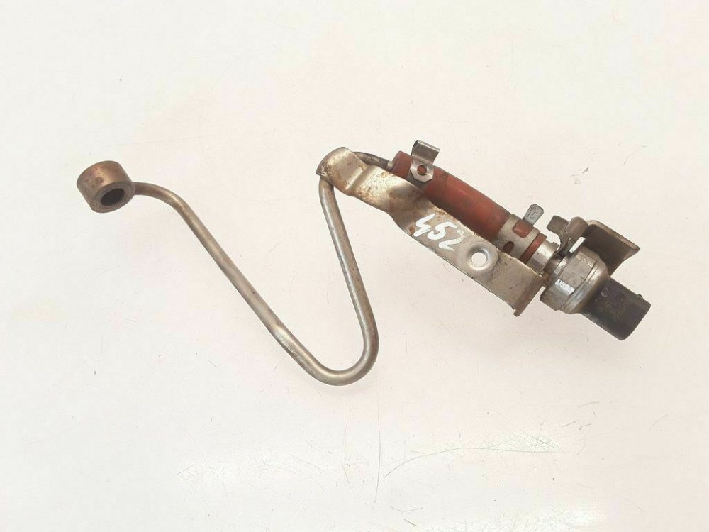

Effectivement dit comme ça un grippage de la géo variable semblerait possible : ton turbo fonctionne normalement donc tu gardes la puissances et tu n'en "gagnes" cependant pas via la géométrie variable. D'un autre côté pour moi non plus pas de surconsommation, pas de fumée ni de conso d'huile, seule différence : la perte de puissanceEspace25th a écrit : ↑21 avr. 2022, 22:14 Salut matt-155
Merci de ton retour, je suis content pour toi que tu es trouvé cette panne qui plus est pas trop onéreuse.
Oui c est bon à savoir car moi aussi je l ai commandé cette electrovanne je la reçois la semaine prochaine.
Je la change si c est pas ça j'irais chez renault.
Mais j ai bien peur pour moi que le premier garage avait raison geometrie variable grippée.
En revanche moi contrairement à toi je n ai pas de perte de puissance quand mon defaut s allume c est ça que je ne comprends pas mis à part ce p....n de voyant aucun symptome pas de perte de puissance, pas de surconso go, pas de fumée, pas de conso d huile juste un sifflement mais qui est present depuis l achat du véhicule y a 1an et demi, un sifflement que je pensais normal mais qui m inquiete depuis que j ai ce defaut (par moment )qui a commence l ete dernier car l hiver celui ci ne s allume pas.
Pour ton sifflement est-tu sûr qu'il vient du turbo et non de la boîte (problème connu) ou d'une durite de suralimentation fuyarde ?
