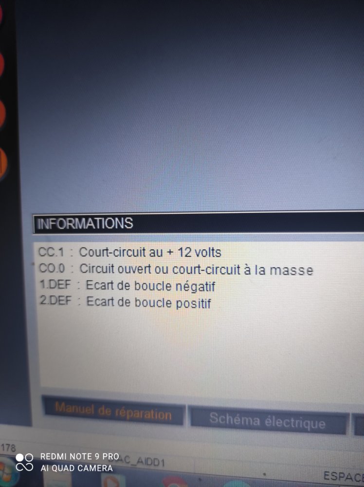

Bonjour j' ai tout branché j ai fait tourner le moteur voici les default qu il me marque je met les photo c est plus simpleImage

Les bougies de préchauffage sont neuves

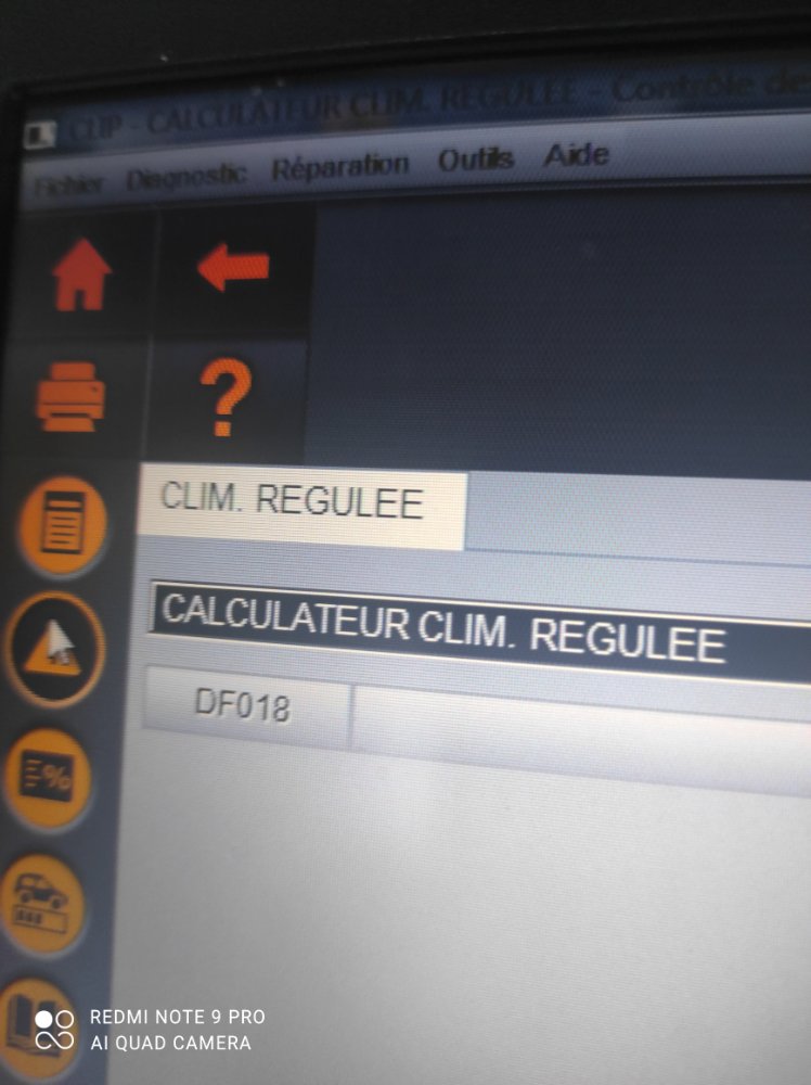

J ai réussi à effacer les message et défaut injecteur et le message c est mit lors ce que la clim est en route et j ai un défaut qui apparaît avec clip cam voici la photo

Circuit moteur mixage droit c est quoi???

Le moteur de mixage c'est un moteur électrique qui actionne un volet pour gérer la température de l'air (mixage) afin d'avoir du chaud ou du froid

le message principal est circuit d'air : manque.
il faut controler le collecteur d'admission et commencer à en chercher un. c'est une maladie la dessus. le reste ca n'empeche pas de rouler
