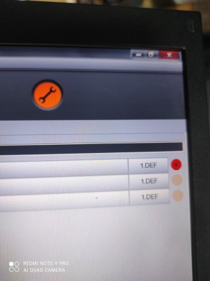

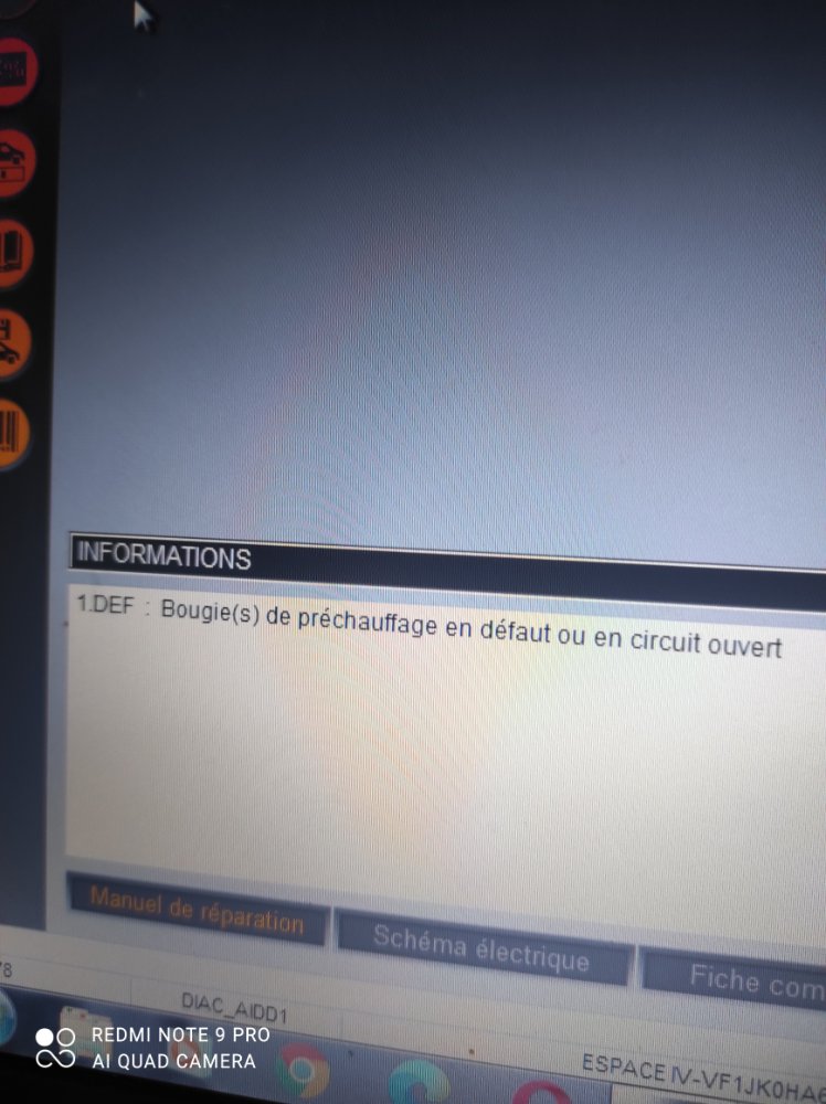

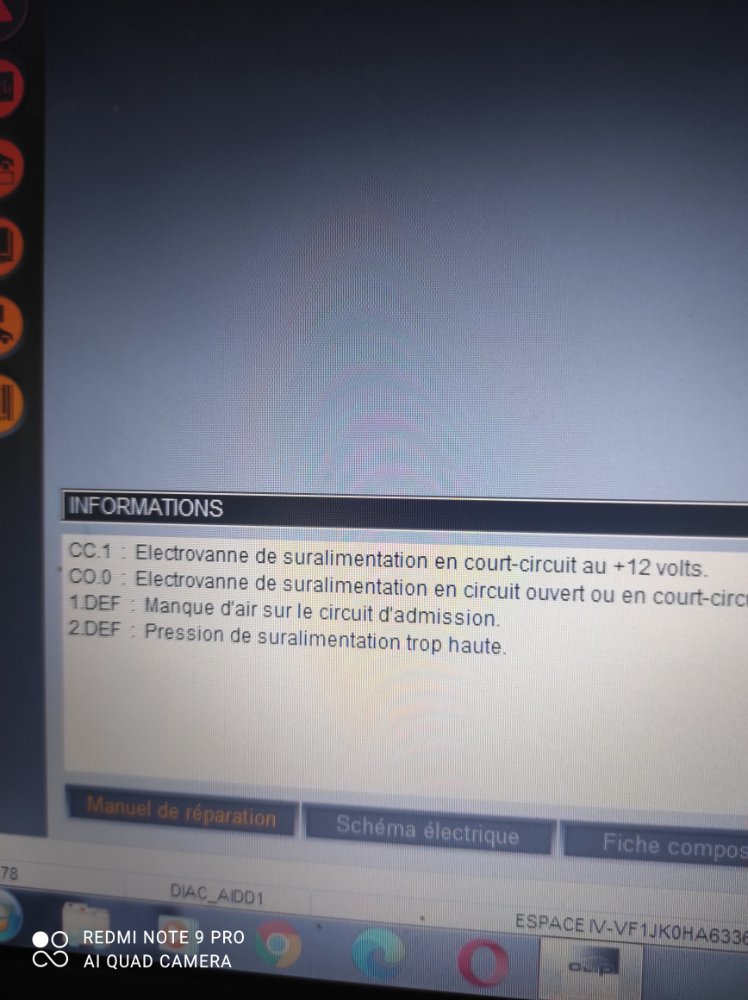

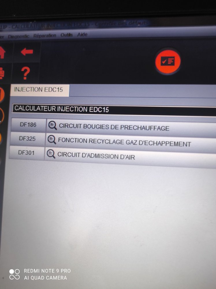

Bonjour j' ai tout branché j ai fait tourner le moteur voici les default qu il me marque je met les photo c est plus simpleMat-155 a écrit : 30 mai 2022, 23:53 Salut, est-ce que tu arrives à obtenir des codes défauts au moins afin de te guider dans le diagnostic ?

Les bougies de préchauffage sont neuves

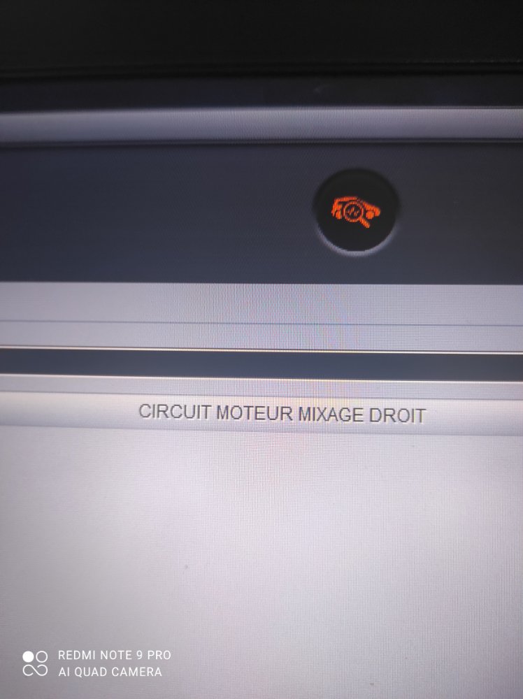

J ai réussi à effacer les message et défaut injecteur et le message c est mit lors ce que la clim est en route et j ai un défaut qui apparaît avec clip cam voici la photo
J espère que tu arrive à suivre

Jamimi65 a écrit : 31 mai 2022, 14:49 J ai réussi à effacer les message et défaut injecteur et le message c est mit lors ce que la clim est en route et j ai un défaut qui apparaît avec clip cam voici la photo
J espère que tu arrive à suivre![]()

Circuit moteur mixage droit c est quoi???

Le moteur de mixage c'est un moteur électrique qui actionne un volet pour gérer la température de l'air (mixage) afin d'avoir du chaud ou du froid

le message principal est circuit d'air : manque.
il faut controler le collecteur d'admission et commencer à en chercher un. c'est une maladie la dessus. le reste ca n'empeche pas de rouler

Bonjour il a était changer l an passé neuf (enfin j espère qu il était bien neuf changé en garage )fkp 94 a écrit : 31 mai 2022, 18:43 le message principal est circuit d'air : manque.

il faut le controler malgré tout.
