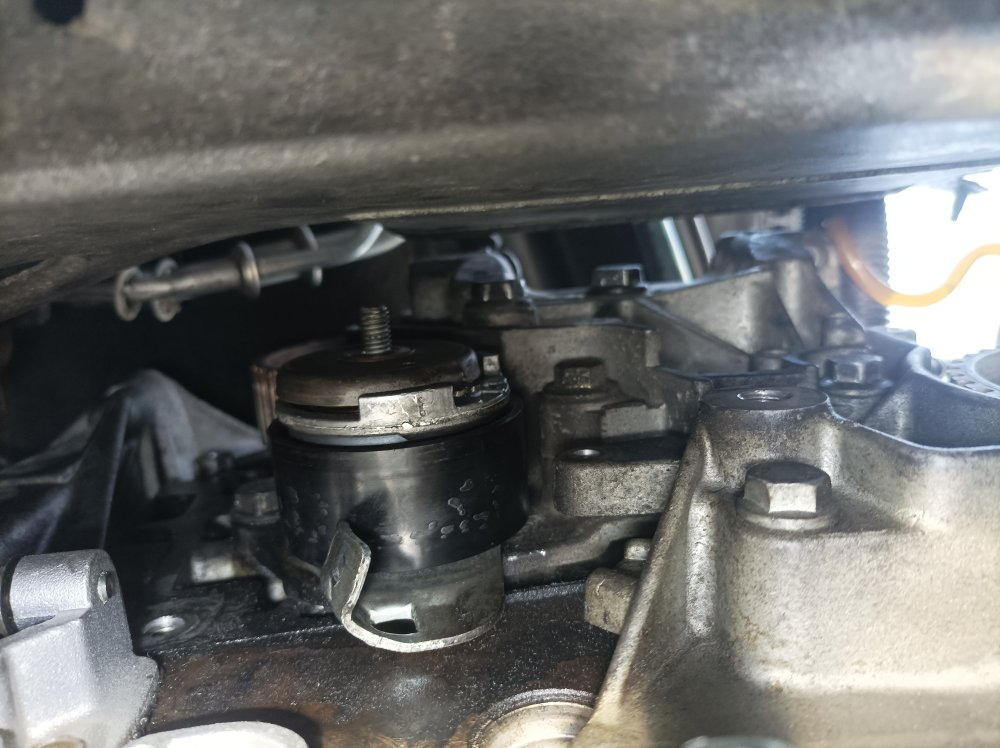

Sauf que maintenant, j'ai dévisser au maximum la vis de tension du galet tendeur, sauf que ce dernier reste en position nominale. C'est à dire le repère au centre par rapport à ses butées.
J'ai tenté de forcer sur le galet avec un pied de biche (il sera changé), mais impossible de détendre suffisamment pour retirer la courroie avec l'autre main. Elle est vraiment tendue.
Est-ce normal ? Il faut forcer ?

Avant tout a tu déposé la poulie damper ?
Tu dois voir ça :
La vis a gauche sert a tendre le galet c'est celle que tu a dévissé normalement.
Celle sur le dessus sert au serrage.
Une photo se serait bien !
Tu dois voir ça :

Je met la solution à ma propre question pour aider ceux qui auront pareil que moi.Henri13 a écrit : ↑11 août 2022, 14:51
Merci.
Rien ne sert de forcer. Il suffit de desserrer légèrement l'écrou de l'axe du galet avec une longue clé plat de 13mm. Cela degrippe le mécanisme.

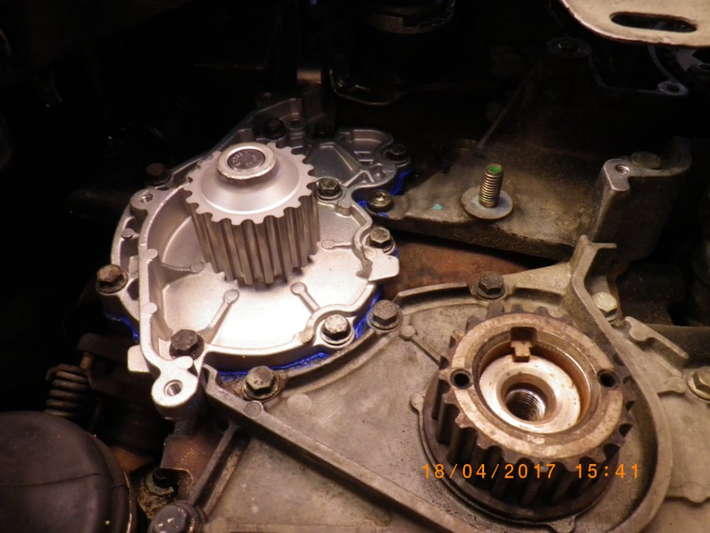

Quelle est la pâte bleue sur ta pompe à eau ?

- Messages : 20059
Re: Faire sa première distribution : Moteur 2.2 DT
Pâte à joint "Loctite"

Sur internet ça a l'air d'être du silicone.
J'ai déjà un "instant gasket" noir en silicone rtv ouvert. Je pense que c'est équivalent. Ça résiste aux hautes températures, à l'eau et aux vibrations.
Je vais monter ma pompe avec ça.

Édit : pompe à eau montée. J'ai pas osé trop serrer.. Pas de vis un peu gras. 10Nm..

J'ai vu sur la rta que la vis qui tient le galet tendeur est une sorte de soupape, on a voit la pointe.
Il y a 2 gros boulons de part et d'autres du galet tendeur. Est ce qu'il serve à retirer le carter qui tient cette "soupape" et donc le galet tendeur ?

- Messages : 721
Je poste cette photo dans l'espoir qu'elle aidera quelqu'un.
