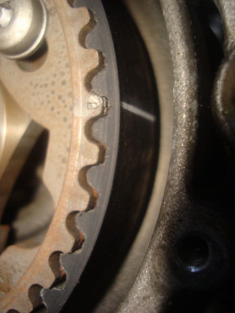

SAHRO a écrit : 11 août 2022, 15:11 Avant tout a tu déposé la poulie damper ?
Tu dois voir ça :
La vis a gauche sert a tendre le galet c'est celle que tu a dévissé normalement.
Celle sur le dessus sert au serrage.
Oui, j'avais déposé ma poulie damper. Mais le galet tendeur était grippé mais c'est réoslu. La courroie est détendue.. Je la retire.
Par contre je remarque que ma marque au feutre sur la courroie au niveau de la pompe s'est effacée lors que je l'ai frotté dans tous les sens pour la faire passer la fixation moteur...
J'ai toujours sur les repères sur la poulie pompe injection et son carter, mais je ne l'ai plus sur la courroie.
Aussi la poulie de la pompe n'est plus en face du repère, elle a tourne légèrement, il faut forcer pour la remettre en face et dès qu'on lâche elle se décale à nouveau de quelques dents.
Quelle est la pâte bleue sur ta pompe à eau ?
Modifié en dernier par Henri13 le 11 août 2022, 18:37, modifié 3 fois.

Par contre pour mon histoire de pompe d'injection.. Je commence à avoir peur.. Je vois pas comment retrouver précisément le bon calage sans le repère sur la courroie ?
Ma seule solution à chaud :
1. bloquer la poulie injection afin que la repère de le dent coïncide avec celui de son carter (je veux la bloquer car elle force dans le sens anti horaire quand je l'aligne, et se décale à nouveau)
2. positionner la courroie sur la poulie aac en accord avec les repères.
3. bien tendre la courroie et la placer sur la poulie pompe à injection en espérant que ça tombe sur la bonne dent.
Avez-vous une autre astuce pour être sûr de retrouver le bon calage de la pompe d'injection ?
Car si je décale d'une dent l'injection, la voiture ne fonctionnera pas, n'est ce pas ?
Édit : pompe à eau montée. J'ai pas osé trop serrer.. Pas de vis un peu gras. 10Nm.. 😁
Édit 2: j'ai l'impression que pour retirer le galet tendeur de la distrib il faut décaler le moteur de plusieurs centimètres... L'enfer...

Re: Faire sa première distribution : Moteur 2.2 DT
il faut monter la courroie en commençant par le pignon du bas (ne pas hésiter à bloquer la courroie dessus en glissant quelque chose pour que cela ne bouge pas (ne pas oublier de l'enlever..), et en remontant en sens antihoraire.
tout doit ètre tendu correctement (donc pompe à son repere, arbre à came à son repère.
et tu te retrouve avec le 'brin mou' qui va à l'endroit ou il doit ètre: au tendeur de la courroie.
si la pompe est décalé, cela ne démarre pas, mais surtout: n'essayes jamais de démarrer si tu as le moindre doute sur le calage !!!!!!

grostoto a écrit : 11 août 2022, 19:49 il faut monter la courroie en commençant par le pignon du bas (ne pas hésiter à bloquer la courroie dessus en glissant quelque chose pour que cela ne bouge pas (ne pas oublier de l'enlever..), et en remontant en sens antihoraire.
D'accord je vais suivre tes conseils. Je te remercie.
Pour la poulie aac, elle n'a pas bouge et j'ai les repères. Aucun doute
Pour le vilo, bon on est pas sur de l'angle qu'il faut le mettre, mais il est parfaitement piger et ne bouge pas d'un MM. Donc la liaison aac et vilo est sur.
Par contre la pompe injection.. Comme sur mon message plus haut.. Gros doute de comment je vais faire. Je cherche désespérément de la documentation pour vérifier son calage, comme si la courroie avait casée, mais pour l'instant. Rien.

Normalement tu as un repère sur la roue dentée de la pompe à injection.
Perso je n'utilise jamais de feutre, seulement les repères des roues dentées, la roue du vilebrequin est environ à 6h, celle de l'AAC à 11h et celle de la pompe à injection aussi dans les 11h.
Henri13
Messages : 88
Enregistré le : 17 juil. 2018, 19:39
finition : RXT
Localisation : Bouches-du-Rhône
Message non lu par Henri13 »
alkashi a écrit : 11 août 2022, 20:15 Normalement tu as un repère sur la roue dentée de la pompe à injection.
D'accord, pas besoin de plus donc.
Et, tu es sur pour la pompe d'injection ? Car selon la pointe sur le carter en plastique on est vers les 2h-3h.
Grand Espace 3 2.2 DT de 2000 couleur Vert scarabée - 230 000km 250 000km 270 000km 290 000km 310 000km
(Nouveau) Grand Espace 3 2.2 DT de 1998 couleur Vert scarabée - achetée à 260 000km
A la recherche d'une Grand Espace 3 V6.
alkashi
Messages : 405
Message non lu par alkashi »
C'est peut-être ça effectivement, on va dire entre 11h et 3h mais pas autre part.
Je n'utilise pas de pige non plus mais ma technique prend plus du temps.
Je cale la courroie sur la poulie de l'aac, ensuite sur la pompe à injection en mettant une clé de 22 ou 24 sur l'écrou de celle-ci puis je mets la courroie sur la poulie du vilo.

Je poste cette photo dans l'espoir qu'elle aidera quelqu'un.

5bar21 a écrit : 12 août 2022, 19:13 Je poste cette photo dans l'espoir qu'elle aidera quelqu'un.384266DSC01938.jpg
Dans mon cas, les repères par défaut sur la courroie ne correspondait à rien. Aucune distance n'était correcte.
Je ne pouvais donc pas l'utiliser.
Mon protocole pour caler la distribution si le repère courroie sur la pompe injection est perdu :
On déporte le repère (pompe injection) du cache plastique sur le carter.
On positionne la courroie au niveau de l'AAC.
On met la poulie de la pompe de façon approximative à 3H, sans forcer. On y met la courroie dessus.
On utilise une clé plate pour faire tourner la poulie Pompe dans le sens horaire jusqu'à qu'on puisse mettre le repère de la courroie (vilo) sur sa poulie. On place complètement la courroie.
On regarde la différence entre la position actuelle du repère sur la poulie de la pompe et du carter, on note la différence de dents.
On retire la courroie.
On tourne la poulie d'injection du nombre de dents notés, dans mon cas c'était 2 dents dans le sens anti horaire. On maintient la poulie. On peut utiliser un grand et large tournevis plat à l'horizontal qui prend appuie sur le carter juste au dessus du galet enrouleur et qui vient se mettre dans les dents.
On positionne la courroie sur la poulie injection.
On utilise la clé plate pour tendre, donc sens horaire la poulie de pompe jusqu'à qu'on puisse placer le repère de la courroie sur le repère du vilo.
Et maintenant nous avons :
La poulie AAC, les repères courroie carter et dent alignés.
La pompe injection, les repères dent et carter alignés.
Le vilo, les repères courroie et dent alignés.
Qu'en pensez-vous ? Inventé hier devant la voiture :lol:

Êtes-vous sûr d'avoir mis la courroie dans son sens de rotation correct ?
S'il est orienté dans le mauvais sens, rien ne s'alignera !

Etonnant que les repères de courroies ne correspondent pas...
as tu essayer avec la courroie dans tout les sens ? car en général cela correspond parfaitement (pompe, arbre à cames, vilebrequin).
