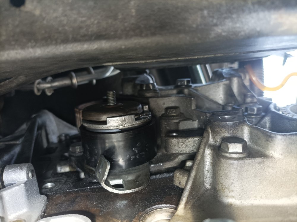

Avant tout a tu déposé la poulie damper ?
Tu dois voir ça :
La vis a gauche sert a tendre le galet c'est celle que tu a dévissé normalement.
Celle sur le dessus sert au serrage.
Une photo se serait bien !
Tu dois voir ça :

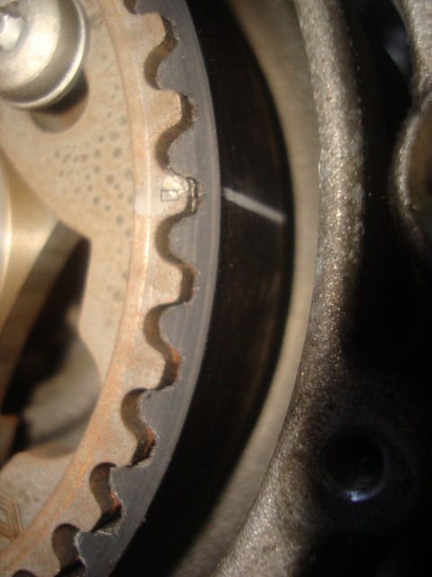

"J'ai le repère de la poulie aac vers la gauche."
Il faut t'assurer aussi que le repère derrière la poulie d'AAC est ok avec une glace et une lampe par exemple.

Incroyable que tu sache chaque détail de tête. Je viens de voir ce repère que je ne trouvais pas à l'aide d'une glace et d'une lampe. Génial ! Merci !SAHRO a écrit : 11 août 2022, 15:27 "J'ai le repère de la poulie aac vers la gauche."

Oui, j'avais déposé ma poulie damper. Mais le galet tendeur était grippé mais c'est réoslu. La courroie est détendue.. Je la retire.SAHRO a écrit : 11 août 2022, 15:11 Avant tout a tu déposé la poulie damper ?
Tu dois voir ça :

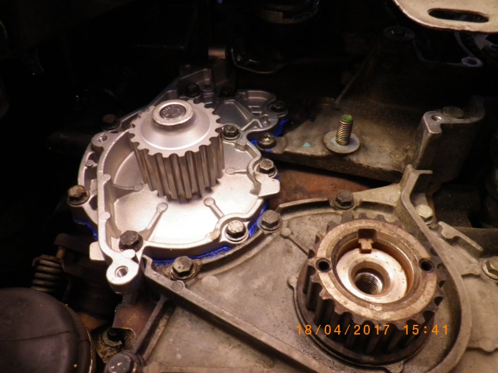

Quelle est la pâte bleue sur ta pompe à eau ?
Modifié en dernier par Henri13 le 11 août 2022, 18:37, modifié 3 fois.
Grand Espace 3 2.2 DT - 230 000km 250 000km 270 000km 290 000km 300 000km
A la recherche d'une Grand Espace 3 V6 phase 2.
- Messages : 20203
Re: Faire sa première distribution : Moteur 2.2 DT
Pâte à joint "Loctite"

Sur internet ça a l'air d'être du silicone.
J'ai déjà un "instant gasket" noir en silicone rtv ouvert. Je pense que c'est équivalent. Ça résiste aux hautes températures, à l'eau et aux vibrations.
Je vais monter ma pompe avec ça.

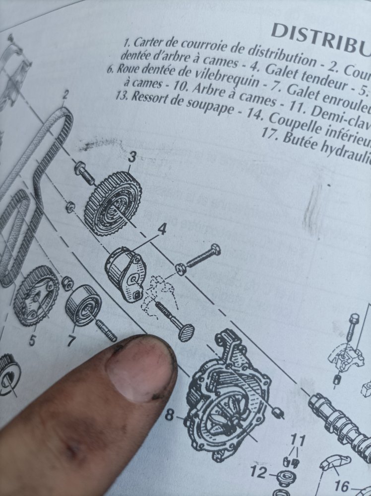

J'ai vu sur la rta que la vis qui tient le galet tendeur est une sorte de soupape, on a voit la pointe.
Il y a 2 gros boulons de part et d'autres du galet tendeur. Est ce qu'il serve à retirer le carter qui tient cette "soupape" et donc le galet tendeur ?

Dans mon cas, les repères par défaut sur la courroie ne correspondait à rien. Aucune distance n'était correcte.5bar21 a écrit : 12 août 2022, 19:13 Je poste cette photo dans l'espoir qu'elle aidera quelqu'un.384266DSC01938.jpg
Je ne pouvais donc pas l'utiliser.
Mon protocole pour caler la distribution si le repère courroie sur la pompe injection est perdu :
On déporte le repère (pompe injection) du cache plastique sur le carter.
On positionne la courroie au niveau de l'AAC.
On met la poulie de la pompe de façon approximative à 3H, sans forcer. On y met la courroie dessus.
On utilise une clé plate pour faire tourner la poulie Pompe dans le sens horaire jusqu'à qu'on puisse mettre le repère de la courroie (vilo) sur sa poulie. On place complètement la courroie.
On regarde la différence entre la position actuelle du repère sur la poulie de la pompe et du carter, on note la différence de dents.
On retire la courroie.
On tourne la poulie d'injection du nombre de dents notés, dans mon cas c'était 2 dents dans le sens anti horaire. On maintient la poulie. On peut utiliser un grand et large tournevis plat à l'horizontal qui prend appuie sur le carter juste au dessus du galet enrouleur et qui vient se mettre dans les dents.
On positionne la courroie sur la poulie injection.
On utilise la clé plate pour tendre, donc sens horaire la poulie de pompe jusqu'à qu'on puisse placer le repère de la courroie sur le repère du vilo.
Et maintenant nous avons :
La poulie AAC, les repères courroie carter et dent alignés.
La pompe injection, les repères dent et carter alignés.
Le vilo, les repères courroie et dent alignés.
Qu'en pensez-vous ? Inventé hier devant la voiture
