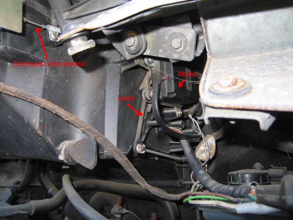

Bon, revenons à mon modeste niveau. Il y a quelque temps, enfin assez longtemps, j'ai changé le caisson de ventilation.
Et comme j'ai eu la paresse de remettre l'habillage, que j'avais abîmé au démontage, je suis "quelqu'un a une vue facilement sur ce petit levier"
Donc, voilà l'image :
Espace 2 Moteur de recyclage d' air.
Le moteur actionne un levier avec un axe central qui est caché par le boîtier moteur, ce levier se déplace entre deux butées.
le haut du levier commande un câble qui actionne le volet extérieur quand le câble est poussé vers l'avant, le volet est ouvert et fermé quand il est tiré vers l'arrière.
Le bas du levier qui agit à l'inverse du haut donc quand il est vers l'avant il tire celui du haut (volet avant fermé) position recyclage, et quand il est vers l'arrière il pousse celui du haut vers l'avant, le volet est ouvert et on est en position air extérieur.
La tige du bas doit actionner le volet de recyclage arrière.
Tout çà ma permis de constater que le système de mon E2 ne marchait pas.
Sinon, le fait de rouler depuis des années sans l'habillage du caisson ne perturbe pas le fonctionnement. Ça joue peut être sur le bruit dans l'habitacle...

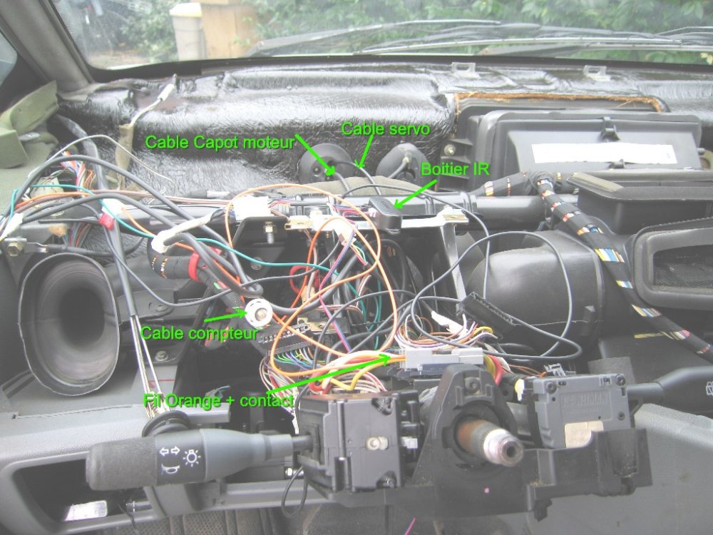

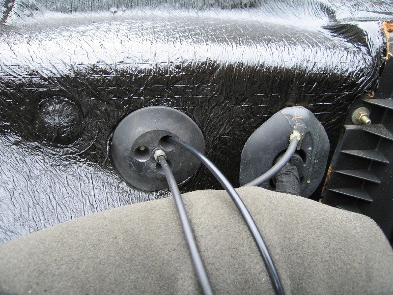

Par contre, je sais où ça passe. En août 2007, j'ai installé un régulateur de vitesse.
viewtopic.php?f=7&t=4118&p=27802&hilit= ... ute#p27218
Le problème est que les photographies, malgré plusieurs re-re-téléversement ont disparues ... et la fatigue gagne!
Mais comme je les ai toujours, les voilà:
Vue générale Tableau de bord enlevé.
Détail.
Détail.
Ces photos illustraient le passage du câble du servo-moteur de mon régulateur de vitesse. Elles datent du 30 août 2007.
En résumé, les passages sont prévus, Il suffit de choisir le bon, où d'aller en casse pour voir ou ça passe sur un Espace 2 équipé.

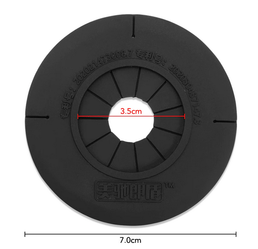

J'ai bourré le trou avec de la graisse graphitée (Belleville rouge, résistante à l'eau entre autre), et intercalé une rondelle silicone par axe, puis rebourré de graisse par dessus. Le tout sous le bandeau plastique.
Voilà la tête de la rondelle, moins de 2€ pièce sur Ali:mais je pensais que ça concernait plutôt le capteur d'huile
Comme elles sont très fines j'ai réussi à les passer en soulevant juste le bandeau plastique à raz des axes. Ca m'a évité de déposer les rétros. Mais leur trou est un poil trop gros, environ 2mm, donc ça n'épouse pas les axes correctement; c'est mieux que rien mais pas parfait.
Au final la centrale est bien plaquée par le bandeau qui est en pression à cet endroit, mais côté conducteur c'est un peu courbe et il n'est pas bien plaqué donc l'eau doit encore passer par dessous.
Si j'ai l'occasion de le déposer proprement à nouveau (c'est à dire en virant les rétros) je rajouterai peut être un trait de sika sous les rondelles.
Ou simplement je tenterai de rajouter d'autres rondelles caoutchouc vraiment épaisses (3 mm) entre l'essuie glace lui-même et le bandeau, pour qu'il y ait une pression à cet endroit (je crains le couinement en fonctionnement par contre).

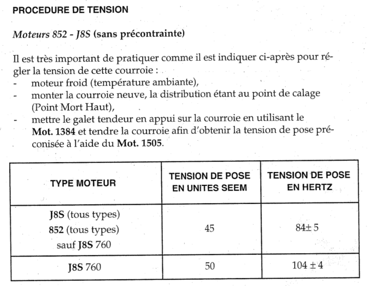

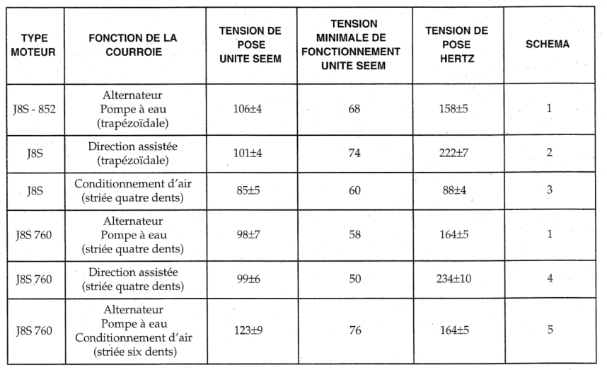

En attendant j'ai trouvé des infos intéressantes pour ceux qui n'ont pas le galet tendeur de distri à ressort (comme moi).
Et voilà pour les courroies accessoires:
J'ai eu besoin de ce type de conversions parce que je n'ai pas les outils de mesure en SEEM... donc avec un accordeur chromatique sur le téléphone, ou un fréquencemètre portable ça fait le boulot!
Mais je retiens que pour la prochaine distri il faudra que je trouve un ressort et le galet pour les Espaces I; ça sera beaucoup plus simple.

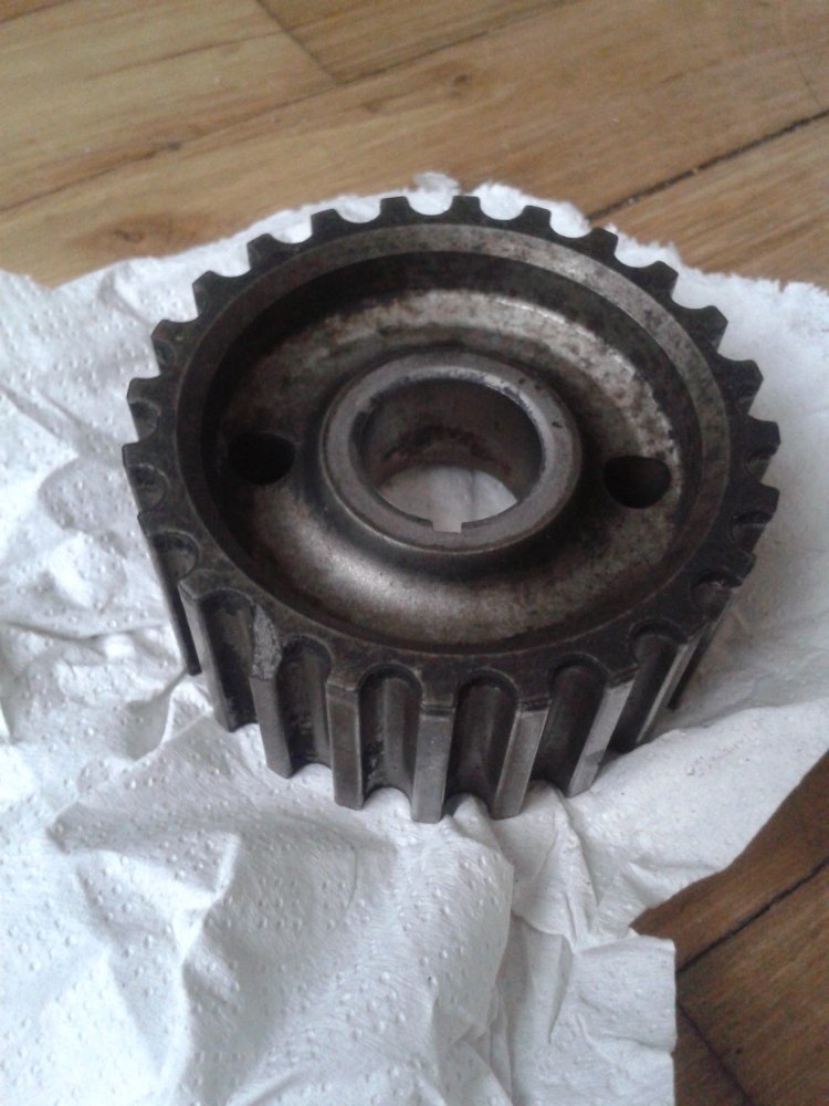

pignon d'entrainement de pompe à huile qui a pris un pin, dent cassée:
Heureusement dépanné par un auto entrepreneur très sympa (pieceautovintage86) qui a pu démonter et m'envoyer un remplaçant à prix cool dans la journée!

En "urgence" surtout, bricoler cette gouttière sous les essuie glace, parce que à chaque pluie ça ruisselle sur le boitier de préchauffage et le cablage dans ce coin...
Suis dans le même cas que toi, j' ai peut être une solution en vue qui pourrai se trouvé dans mes pièces détachées radio. (émetteur a tube ou ancien oscillo a tube également)
N'ayant rien dans mon stock ou tout du moins pas du bon diamètre, en navigant sur le net, il s'avère que ces passes fil automobile puisque c'est leurs noms sont vendus en boutique.
Reste à trouver le bon diamètre et faire des essais avec peut être quelques ajustements.
Voili voilou.

@Bédouin: je vois l'idée des passe-fils, c'est un peu ce que j'ai déja essayé de faire avec mes rondelles silicone (voir plus haut dans le sujet) mais juste posées à l'extérieur. Peut être que ces passes-fils seraient mieux, c'est bien vu! J'ai aussi quelques vieux scopes à lampe qui trainent mais pas sûr d'avoir des passe fils aussi gros...
Sinon mon idée est un montage plus encombrant, soit avec un demi tuyau PVC de 100 et une évacuation à une extrêmité, fixé par des pattes sous la méca des essuie glace; sinon version acier zingué comme une gouttière de maison...
Le souci dans mon idée c'est que je n'ai pas la patte de fixation du cable d'embrayage correcte, et là celle qui tient le cable est justement fixée sous le moteur d'essuie glace là où une fixation de gouttière serait idéale. Va donc falloir que je trouve une solution pour déporter cette fixation de cable, d'autant plus que les docs Renault précisent que ces cables automatiques doivent absolument "vibrer" avec le moteur d'où la fixation que vous devez avoir sur l'anneau de levage GMP juste devant le récupérateur de vapeurs d'huile.
Cela dit je vais fouiner dans mes pièces pour essayer ton idée, peut être qu'avoir du caoutchouc pincé dessus et dessous, entourant parfaitement les axes serait assez correct.

<< Peut être que ces passes-fils seraient mieux, >>
A mon avis les passes- fils même aux bonnes dimensions ne règleront pas totalement
l'infiltration de l'eau par les axes d’essuies glaces.
Pour bien visualiser le problème il faut déposer le cache en plastique noir à la base du parebrise
après avoir enlever les essuies glace et dévisser sans les déposer les fixations des rétros.
Les paliers des axes ont pris du jeu et l'eau s'infiltre.
Il y a plusieurs années j'ai ajouté une rondelle caoutchouc coiffée d'une rondelle métallique ajustée au diamètre de l'axe de façon à ce que l'eau s'écoule vers l'extérieur de l'axe et non pas le long de l'axe.
Depuis ce bricolage tient , sans infiltrations.
En même temps on vérifie l'état des tuyaux de lave glace avant qui se délitent avec les années
