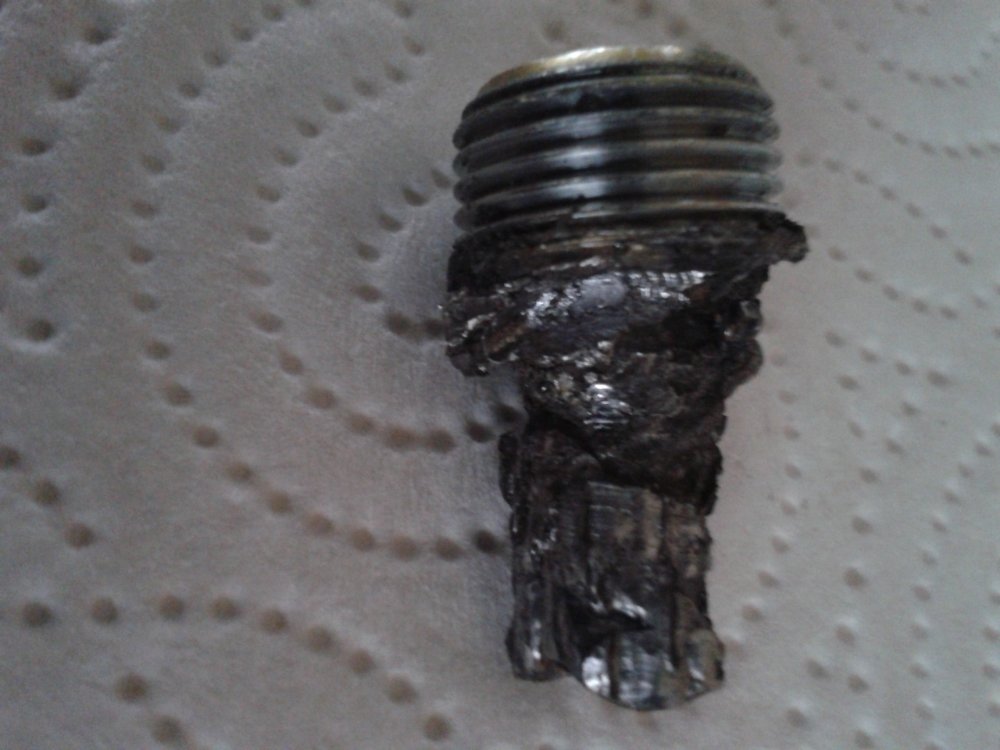

Baccaronze a écrit : 11 avr. 2023, 17:27 Risque que ça ne rapporte pas autant que de passer un coup de valise, ou autre...
C'est un peu la réaction que j'ai eu dans deux garages que j'ai appellé... forcément quand on lance "c'est pour une demande pas très académique" ça n'est pas très malin :roll:
mais j'ai eu du bol au troisième qu'on m'avait aussi conseillé (réseau d'anciennes local).
Et "tada":
Alors les gars ont été acharnés, et vraiment désolés de voir la misère avec ce bouchon coincé.
Ils ont essayé pareil que moi au départ: clef à griffe, pince étau et burin...
Ensuite tenté de rentrer une douille, manque de bol ils n'avaient pas de douille d'extraction, et les douilles 6 ou 12 pans n'ont pas tenu.
Là on sort le poste à souder et après 3 boulons soudés qui ont tous lâché, le gars commence à être vraiment ennuyé de ne pas avoir réussi, il tente un dernier coup avec une combinaison de pinces qui se tiennent mutuellement (très artistique comme performance!) et vlà que le bouchon se décide à bouger un peu! Du coup c'est sorti tranquille à partir de ce moment là 8)
Ca m'a donné une idée du niveau de la boite, il était beaucoup trop haut!
Ca a pissé au moins 1/4L le temps de visser mon bouchon de remplacement. Donc très loin d'être à sec comme je le pensais, vu comme elle ruisselle de partout (d'ailleurs je commence à penser que c'est de l'huile moteur: j'ai un joint neuf pour le raccord des durits d'huile côté passager sur le moteur... mais je ne l'ai pas encore changé et c'est loin d'être "étanche" dans ce secteur).
Donc très content d'avoir eu affaire à des gars qui ont utilisé leurs compétences sérieusement et m'ont franchement tiré d'affaire: 1h30 à s'acharner sur ce fichu bouchon monté à la pate à joint et serré par un âne avec une rallonge de 1m. Bravo!
Et aussi content d'avoir eu du bol pour une fois.
@ marc06: justement avec la voiture sur le pont j'ai vu ce capteur de marche arrière. Ca aurait été un bon plan B heureusement !
@Jeune6troeniste: les gars étaient un peu réticents à l'idée de souder à cause du carter de boite en alu; que ça se déforme ou que ça travaille trop fort à cause de la chaleur.
Bon y a la canalisation GO qui passe à 20cm juste en face du bouchon, pour le coup j'aurais plus peur à la disqueuse.
Mais finalement c'est peut être le choc thermique et le refroidissement qui ont libéré le bouchon, puis quelques "poussettes" suggestives.
