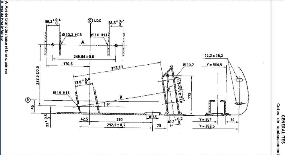

Donc mon problème viendrait du fait que j'ai changé les amortisseurs:
l'assiète de la voiture a été mesurée à 215mm AV, et 400mm AR en référence à ces points ci-dessous. Il y a un sacré gros décalage en hauteur à l'avant!
Et je comprends bien que ce problème d'assiète puisse tout mettre à la rue pour les réglages, c'est cohérent avec le comportement sautillard et tortillard de la voiture. Ca ne doit pas arranger le Cx de la voiture non plus, lever le nez c'est loin d'être pratiqué chez les tuneurs qui cherchent la performance
Pourtant j'ai monté des TRW JGS164T qui sont donnés compatibles avec les OEM 60 25 106 816 et 60 25 102 428 qui correspondent à ma bagnole.
Je ne pige pas!
Surtout que j'ai monté également des TRW à gaz à l'arrière et là aucun souci de surélévation du train!
J'ai trouvé des infos sur la longueur des JGS164T : 332mm et 400mm
Hors, les Monroe G55025, qui sont aussi donnés compatibles, mesurent 372mm et 426mm.
Bon ces "données" viennent de sites de pièces évidemment, pas sûr que ça soit valable. Je ne sais pas quoi en penser.
Je ne pige pas!

Ce ne sont pas les amortisseurs qui font la hauteur de la voiture, ce sont les ressorts
- Messages : 1499
Bien je pensais la même chose mais le mécano m'a dit que certains amortos avaient des "bras" plus longs, donc ça finissait par repousser les ressorts.
D'après lui ce problème arrive assez souvent avec les pièces adaptables.
Aussi je pense que les ressorts sont d'origine.
Y a-t-il un moyen de vérifier ça?
Je ne vais quand même pas monter des amortos de compète avec longueur réglable...

Ca me semble bizarre, le ressort a beaucoup plus de force que l'amortisseur, essaye de repousser les 2 a la main, le second tu y arrives, le premier tu peux toujours essayer....
En plus, 60 mm, ca fait une grosse différence...
J'ai fait l'expérience de monter les maivais ressorts sur une voiture, elle a perdu 30mm a l'avant, je trouvais deja ca beaucoup
- Messages : 1499
ah tu me mets le doute... j'espère que ce n'est pas encore un faux espoir que ce diag.
Oui 60mm, ça me semble beaucoup quand même, ça ne laisserait pas beaucoup de place entre le haut de la roue et l'aile si on les enlevait.
Ca mettrait aussi les triangles presque à l'horizontale... là je n'ai pas de référence pour savoir quelle est leur position normale sur la bagnole.
Cela dit le débattement max de l'amorto va brider celui du ressort: si l'amorto est trop long, le ressort poussera aussi loin qu'il peut. Pas vrai?

Sur mon véhicule les hauteurs d'assiette sont à 3/4 mm près celles de référence à l'avant et à l'arrière.
Pour info, je viens de mesurer à l'avant la distance entre l'axe de fixation de l'amortisseur
sur le triangle supérieur et la face inférieure de la coupelle d'appui du ressort,
il y a 25cm.
Le ressort joue sur la hauteur de la voiture, mais si l'amortisseur est plus long entre l'appui du ressort et sa fixation
sur le triangle , cela influe aussi sur la hauteur,
comme sur les amortisseurs réglables en hauteur.
il y a 25cm.

@par5: merci d'avoir mesuré!
Chez moi entre la face inférieure de la coupelle d'appui du ressort, côté avant de la voiture (la coupelle est soudée en "biais" et est plus basse de ce côté), et le centre de l'axe du silent bloc de pied d'amorto (fixation de la bielette de barre stab) j'ai environ 25.5mm...
Donc dans les clous à peu de choses près!
J'observe aussi que les bielettes de direction, en sortie de crémaillère sont à peu près horizontales telle qu'est posée la voiture. Ca me parait pas mal comme position, en tout cas elle ne plongent pas vers les roues avec un angle énorme.
@Baccaronze: merci si tu peux faire les mesures entre ces Record et les TRW.
Là je commence un nouveau cycle de prise de chou j'ai l'impression...
C'est la valse des Espaces: un pas en avant, deux pas en arrière

<< j'ai environ 25.5mm...
Donc dans les clous à peu de choses près! >>
Oui c'est bon.
Mais alors d'où provient la différence de hauteur ??
Je viens de mesurer , à la verticale de l'axe de la roue avant, une hauteur de 67 cm
entre le bas de l'aile et le sol. Idem. des deux côtés.
Cette distance peut varier un peu avec le type de pneu et la pression de gonflage

Et si tu prenais les mesures " hauteur sous coque " aux emplacements prévu dans le manuel .
Ce sont des points de référence de diagnostique châssis .
Attention , c'est veh en ordre de marche , pas avec 2 palettes dans le coffre .

Espace entré sous un préau au sol plat en dalles ciment de 40x40,
5 sièges, 20kgs environ d'objets divers à l'arrière , réservoir 1/3,
en faisant un repère à 130mm du bord du trou du longeron avant , comme indiqué dans la RTA
la hauteur H1 est de 185 mm des deux côtés.
Véhicule jamais accidenté ni même une touchette ou un trottoir .

@marcus67: tu veux parler des points de mesures utilisés par le mécano, comme sur l'illustration dans un message précédent?
Sinon je ne trouve pas ces infos dans les docs que j'ai. Y a tout un tas de mesures chassis mais pas celles de la hauteur (et j'avoue que certains dessins me perdent un peu).

J'ai refait les mesures H1 H2.
Pour H1 j'ai un doute, si c'est 130mm vers l'avant ou vers l'arrière?
Du coup j'ai pris les deux mesures:
AVG (avant) 193mm AVG (arrière) 195mm
AVD (avant) 200mm AVD (arrière) 200mm
H2: ARG 410mm ARD 405mm

j'ai trouvé ces infos d'assiette dans la doc finalement, c'est un peu plus subtil que ce qui est présenté dans la RTA: Les points H1 et H2 correspondent plus ou moins à ceux mentionnés précédemment, sauf pour H1 où ces 130mm par rapport au trou du longeron ne sont pas précisés
Puis tant qu'à faire j'ai revérifié la longueur des rotules de direction, là c'est parfait: exactement même longueur de chaque côté.
Donc pour résumer ce que je comprends des valeurs "en marche" pour ma voiture: à l'avant elle est effectivement un peu haute mais à l'arrière elle est un peu basse. Tout ça n'est vraiment pas très clair.
