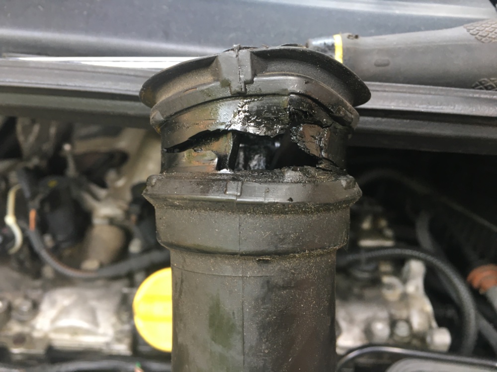

Est-ce qu'une méthode "bricolo" pourrait te permettre de rouler quelque temps, histoire que tu sois tranquille en attendant le manchonnage sérieux?
Je pense à du ruban silicone autoaggripant, utilisé pour la réparation de plomberie... trouvable dans tous les bons magasins de brico...
C'est costaud: j'ai eu un rétro pété (par un gars sympa sur un parking) qui a tenu 7 ans comme ça.

J'avais dépanné avec des soufflets de crémaillère
Sinon 47 ou 48, ca changera pas grand chose à mon avis. Je regarde si je retrouve l'info.
Edit : J'ai retrouvé mes factures, j'ai monté du 45mm sur les 2 espaces. RAS avec ca et ca monte sans forcer.

J’ai aussi pris du 45 et c’est impec! Ça rentre sans forcer et c’est bien serré! Je veux rien entendre, au fond!!
Comme je suis un gros con j’ai commandé des colliers en 44-47
donc je remplacerai les colliers Casto par les bons (il faut du 55) demain.
Voilà par où je perdais toute ma pression.
Pour le temporaire, c’est une solution à retenir si je suis dans le besoin mais quand je peux j’évite. Il faut dire que ma réparation temporaire de la durite de dépression est toujours en place deux ans et 30 000 km plus tard, je me connais

Tu es passé directement chez eux ?
Oui c'est du bricolage, mais mettre une durite neuve renault et on aura le soucis d'ici quelques années, et en plus c'est quasi 200€

Oui je suis passé là bas! Deux heures de route avec la circulation mais en ce moment deux heures je les ai, ça me sort de chez moi et même avec le carburant c'est moins cher que les frais de port.
Merci donc pour l'adresse et je confirme donc que Redox est une bonne boîte! Tarifs abordables (les colliers deux fois plus solides que les Castorama sont presque deux fois moins chers) et le silicone à l'air de bonne facture, de plus le standardiste que j'ai eu était super agréable et efficace.
Là c'est un bricolage comme je les aimes, c'est un plus par rapport à l'OEM. Je suis plus rassuré qu'avec le bout de plastic et comme tu le dis, le prix... Encore s'ils demandaient 30€ chez Renault, ce qui reste du vol pour du plastique, je pourrais l'avaler, mais là...
Les moteurs avec capteurs MAP sont apparement moins sensibles que ceux avec un MAF mais je ne pense pas avoir de fuite de pression là, ou de dépression quand le turbo ne souffle pas encore. Si d'autres proprios de 2.0T nous lisent, vraiment le 45 mm est le bon choix, ça rentre tout juste ce qu'il faut.

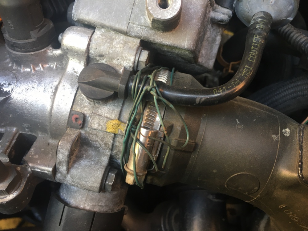

Ce truc là est bricolé pour de bon! Je suis confiant que ça tiendra.
Avec les deux colliers larges, ça tient du feu de Dieu! Déjà avec le collier Castorama ça allait mais à lui seul il était presque aussi cher que ces deux colliers…
Et voilà une petite photo des durites de dépression fameusement bricolées! La méthode fermière tient superbement bien mais il faudrait que je m’occupe de trouver des petits bouts pour remplacer ce petit monde et être tranquille une bonne fois pour toutes. Là, ça fait piteuse mine et je suis content d’avoir un cache moteur quand je passe le CT

Ah oui éfféctivement elle avait bien subi ta durite, c'est l'huile et la température qui bouffent le plastique à ce point ?
+1 pour Redox, apparement un bon rapport qualité-prix, et surtout qui fait du sur-mesure pour nos anciennes dont les pièces n'existent plus
Et sympa ce bricolage "temporaire" à la Mc Gyver sur l'autre

Ça ne doit pas aider! Les durites deviennent dures et cassantes. Mais à mon avis j'ai précipité la démise de celle-ci.Mat-155 a écrit : 18 mai 2023, 09:02 Ah oui éfféctivement elle avait bien subi ta durite, c'est l'huile et la température qui bouffent le plastique à ce point ?
Avant de partir en vacances (surprise complète, je ne pensais pas avoir l'occasion
Le lendemain, on a sautés à cinq dans la voiture avec les bagages et elle est restée tournante sept heures de suite! Le surlendemain, un plein et zou! 70 km dans les montagnes à un rythme que je ne tiendrais pas avec des passagers (enchainement de cols à 70 max en montée, moteur à 3000 mini, 60 max à la descente sans toucher aux gaz). Elle chauffe évidemment beaucoup à la montée mais à la descente entre le frein moteur et le motoventilateur, elle est repassée une fois à quatre barrettes
Sur le chemin du retour, une grosse pente sur l'autoroute (13 km à une inclinaison de 12%, à 130 km/h) a fait sortir de l'huile liquide par l'échappement (mais pas de fumée)?? Je ne sais toujours pas d'où c'est sorti, le niveau n'a pas baissé sur la jauge et même si je m'interroge fortement, la voiture est exactement comme d'habitude. L'huile était dorée comme si elle était neuve (vidange récente). Il y en avait aussi sur les anti-brouillards, mais ça, je pense que c'est venu de la route: pas une trace entre les AB et le GMP ou l'échangeur et couleur huile pour diesel.
Pour en revenir à la durite, elle a refait 600 km d'autoroute puis mes trajets quotidiens pendant une semaine. Là j'ai remarqué que la pression avant déformé la partie derrière le collier. Le lendemain, bruit de Dyson et plus de puissance, la réparation que l'on connait et le retour de la puissance. Quand ça faisait le bruit, une goutte d'huile est sortie mais une seulement. Le turbo est gras mais ne perd pas suffisamment pour que ça apparaisse à la jauge. J'ai localisé la provenance de l'huile: le joint de couvre-culasse un niveau des puits de bougies. Ça suinte légèrement et le motoventilateur pousse ça en arrière.
Alors pourquoi ça ne faisait pas de bruit alors que c'était percé depuis un petit moment? Comme la durite est en plastique, elle porte sur un anneau en caoutchouc que j'ai du déranger. Il est pile en dessous du trou normalement, mais quand j'ai coupé la section trouée il était poussé vers l'échangeur. Si quelqu'un en a besoin pour son Espace dans l'urgence, le mien est encore en parfait état quoique couvert d'huile!

Oui, la chaleur finit par cuir les plastiques sous le capot, j'avais le même souci sur une BMW E39.
Et la durite entre le filtre à air et le turbo finit par faire pareil au niveau de la fixation sur le turbo. La aussi ca se manchonne.

Sur l'Espace noir, la durite turbo-échangeur était également manchonnée au niveau de l'échangeur.

Jamais eu de soucis au niveau de l'échangeur. Il fait moins chaud par là

LeJeune6troeniste a écrit : 18 mai 2023, 09:53Ça ne doit pas aider! Les durites deviennent dures et cassantes. Mais à mon avis j'ai précipité la démise de celle-ci.Mat-155 a écrit : 18 mai 2023, 09:02 Ah oui éfféctivement elle avait bien subi ta durite, c'est l'huile et la température qui bouffent le plastique à ce point ?
Avant de partir en vacances (surprise complète, je ne pensais pas avoir l'occasion) une inspection sous le capot a indiqué la présence de gras sur la valve PCV et le turbo, ainsi que les petites durites qui le commandent. Vous savez, cette fine pellicule qui choppe toute la poussière pour faire une belle bouillie noire. Donc j'ai démonté le pare-chaleur pour essayer d'y voir plus clair... et la durite. Le bout du turbo a une gorge pour la retenir et la durite n'a pas du apprécier de passer dessus. Je n'ai rien vu mais je pense que c'était percé sous le collier.
Le lendemain, on a sautés à cinq dans la voiture avec les bagages et elle est restée tournante sept heures de suite! Le surlendemain, un plein et zou! 70 km dans les montagnes à un rythme que je ne tiendrais pas avec des passagers (enchainement de cols à 70 max en montée, moteur à 3000 mini, 60 max à la descente sans toucher aux gaz). Elle chauffe évidemment beaucoup à la montée mais à la descente entre le frein moteur et le motoventilateur, elle est repassée une fois à quatre barrettesJe ne pense quand même pas au thermostat, quand j'avais du le remplacer c'était bien plus franc. Dans la semaine j'ai fait 300 km à ce rythme + 100 km d'autoroute avec la famille donc accélérations plus douces. Elle a passé plein de temps avec le turbo à plein régime et la pleine pression dans l'admission.
Une panne connue sur les dci mais dont on parle peu sur les essence...
Je trouve ça fou qu'on continue à nous pondre des durites en plastoc à 2 balles malgré les soucis d'étanchéité connus et reconnus dont elles sont victimes, certes dans certains rares cas elles servent peut être de fusible évitant un souci plus grave mais bon quand même...
Après avoir cotoyé quelques temps des dépanneurs des ASF, ils ne comptent plus le nombre de Qashqai, Juke, Scenic, Espace, Laguna et j'en passe remorqués et réparés au prix fort pour un bête souci de durite de suralimentation qui lâche en départ de vacances...
Celles de mon gros semblent propres mais au moindre signe annonciateur je pense tout faire sauter pour passer sur des silicone sur mesure (Redox pourquoi pas ?) afin d'être tranquille...

Tout? Eh beh! Les distances un peu plus longues, tu dois pouvoir les ponter avec des sections de tube aluminium mais attention à la chaleur qui passe dans l'air admis, ça peut valoir le coup d'isoler un peu aussi. Là, il y a débat sur les méthodes. D'ailleurs, à ce sujet, j'ai vu pour une petite fortune un autre bout de plastique, censé être calé entre deux joints d'admission, la culasse et l'admission en aluminium, avec pour but de limiter le transfert de chaleur entre les deux. Je me demande si ça marche vraiment ou si l'admission fini par avoir chaud de toute façon.Mat-155 a écrit : 18 mai 2023, 13:35 Celles de mon gros semblent propres mais au moindre signe annonciateur je pense tout faire sauter pour passer sur des silicone sur mesure (Redox pourquoi pas ?) afin d'être tranquille...
Sur le 2.0T j'ai l'impression que ce n'est pas problématique à ce point, juste ces deux points faibles dans les durites. Après, il fait moins chaud sous mon capot que dans un diesel je pense...
Quand on y pense, sur l'Espace on a beau s'en plaindre mais c'est pas mal: ma durite a tenu 225 000 km, sur une voiture a priori conçue pour une durée de vie de 240 000 km. Renault est donc le beau gagnant: ça gruge sur les coûts de production et ça te revend les pièces à prix d'or après. Mais pour une majorité de propriétaires (tout ceux avant 200 000 en gros), pas l'ombre d'un soucis de ce côté là. Pourquoi les ingénieurs se serait-ils cassés la tête quand une petite minorité seulement dépasse 300 000?
Ça ne me dérangerait pas de faire plus de réparations dans ce genre en échange d'une meilleure conception électronique XD
