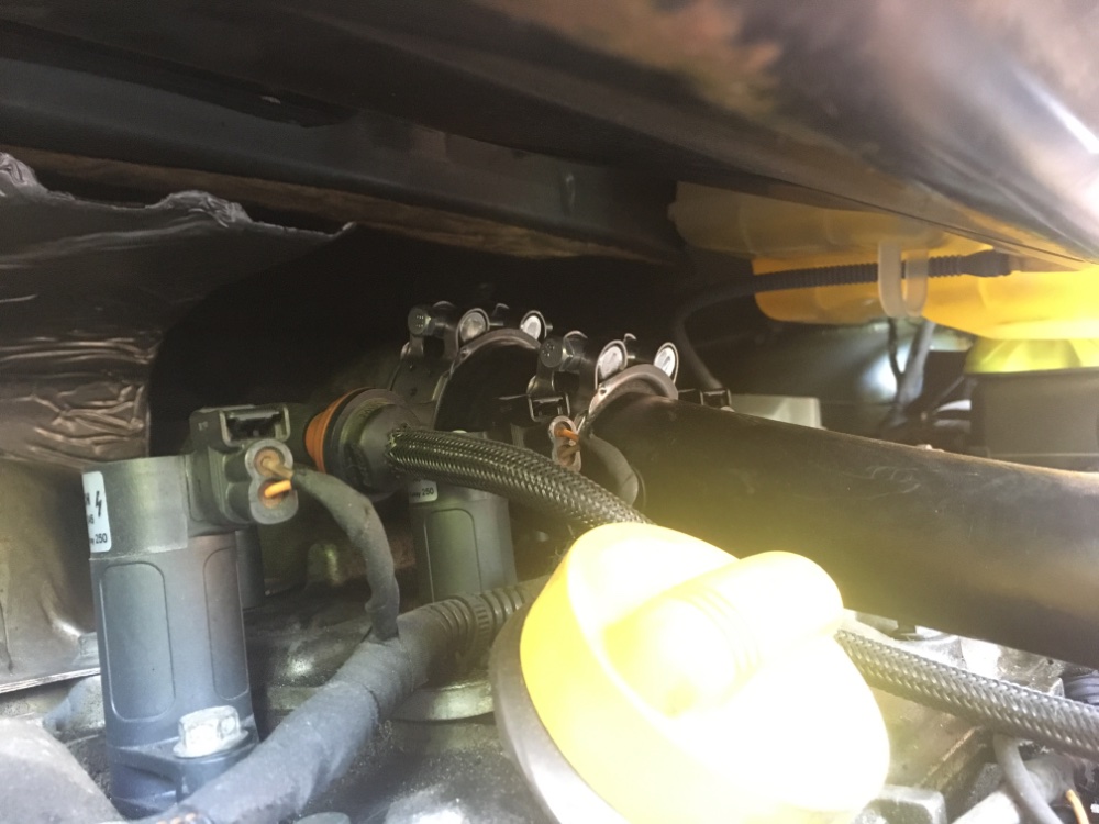

Et voilà une petite photo des durites de dépression fameusement bricolées! La méthode fermière tient superbement bien mais il faudrait que je m’occupe de trouver des petits bouts pour remplacer ce petit monde et être tranquille une bonne fois pour toutes. Là, ça fait piteuse mine et je suis content d’avoir un cache moteur quand je passe le CT

Ah oui éfféctivement elle avait bien subi ta durite, c'est l'huile et la température qui bouffent le plastique à ce point ?

Et sympa ce bricolage "temporaire" à la Mc Gyver sur l'autre
