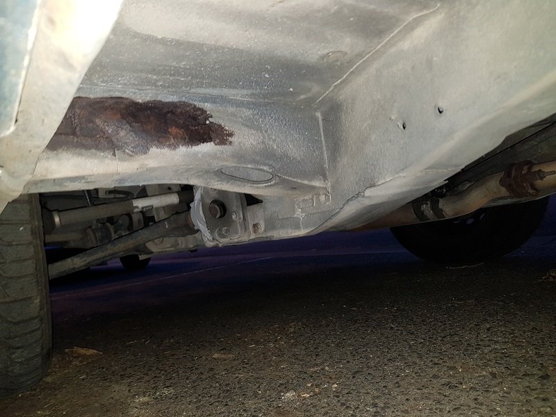

Mais je surveille ça attentivement. D'ailleurs, aujourd'hui, je suis retourné sous la voiture, pour lui traiter quelques zones de rouille superficielle, une fuite sur un raccord d'échappement, jeter un oeil à la crémaillère de direction, bien entendu, voir si le faisceau avait bougé côté alternateur, et enfin, comprendre d'où provient mon claquement dans la direction quand je manoeuvre la voiture... Je lui ai aussi passé un bon coup de Karcher, je crois bien que ça ne lui est pas arrivé depuis avant son vol, donc il y a plus d'un an! Les joints de vitre sont donc bien propres maintenant:
Allez, on monte la voiture sur chandelles pour inspecter dessous, et voir ce fichu claquement:
J'ai déboité mon échappement, nettoyé puis mastiqué avec du produit échappement:
J'ai fait mon petit traitement de rouille:
Dans la foulée, j'ai aussi traité de la rouille sur la poignée de coffre, et ai recollé le support par la même occasion, car c'était comme ça:
Concernant mon claquement, j'ai trouvé que mes deux écrous de cardans étaient mal serrés et que j'avais donc du jeu au niveau du roulement
Je les ai resserrées, bien plus fort que ce que j'imaginais, ça ne bouge plus, et j'ai bien l'impression que mon clac a disparu (j'ai toujours des petits claquements mais qui sont à mon avis dus à la mise en butée de la biellette de tirant de chasse). Je croyais que ce clac pouvait venir des amortisseurs, seule pièce à laquelle je n'avais pas touchée depuis que j'ai ce soucis! C'est d'autant plus interpellant que j'ai touché plusieurs fois aux cardans, sans que ça ne change quoi que ce soit... Enfin bref, je suis bien content, une bonne chose de faite! Je ne vais pas changer les roulements par contre, car ils sont récents, et je n'ai finalement pas beaucoup roulé comme ça.

- Peinture de la boite à air (l'ancienne peinture s'écaillait, pas sur que le turbo apprécie...)
- Réfection des joints de carter et de plaque de rigidification pour limiter l'incontinence de ce brave J8S
- Remplacement d'une durit de gazole et remplacement du filtre à gazole
Comme je le disais donc, mes essais de refabrication en polyuréthane des silentblocs a complètement échoué. Un "petit" mouvement de torsion a désolidarisé mon montage pour celui du train arrière (malgré des stries sur les parties en métal): J'ai donc acheté tous les SB neufs, et les ai rigidifié en y coulant du polyuréthane, comme ici, toujours pour le train arrière: Par contre pour la barre stabilistatrice du train arrière, impossible de trouver des SB de remplacement, j'ai donc gardé la solution polyuréthane, avec un primaire d'accroche en plus. J'espère que ça tiendra dans le temps...
Côté tirants de chasse, même topo, j'en ai pris des neufs que j'ai "renforcé". Un coup de presse, et dans le bon sens (merci le tutoriel sur le forum
