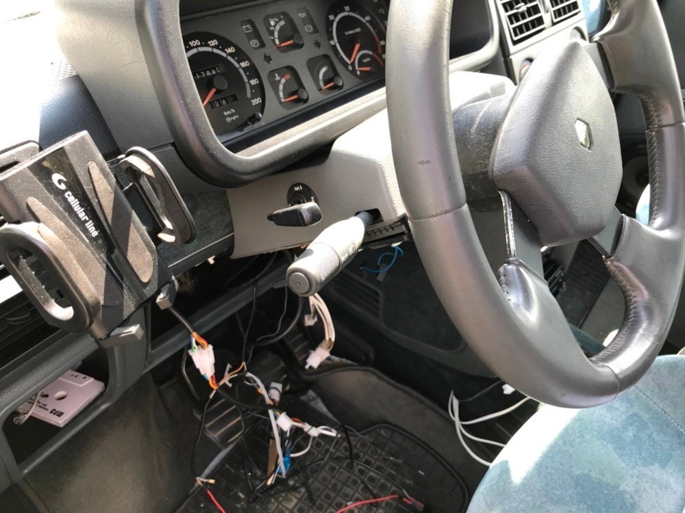

Bravo pour ce travaille esthétique dans l'habitacle .
En regardant les photo de ton intervention sur l'alternateur je tic un peu quand je vois les faisceaux électrique .
Les fils ne sont plus protégés par les gaines qui deviennent cassantes avec le temps .
OK c'est plus visible comme ça et pour une recherche de pannes c'est plus facile .
MAIS exposés comme ça tu vas en créer d'autres ( des pannes ) .

Oui je suis bien conscient de ce soucis, et tu verras que j'ai déjà commencé à le résoudre. J'ai refait un sacré paquet de gaines tout autour de la batterie il y a quelques mois. Mais autour de l'alternateur, ça ne craint pas grand chose, les éléments sont assez éloignés de parois, il n'y a pas de risque de frottement, donc la priorité est moins élevée :) Mais je surveille ça attentivement. D'ailleurs, aujourd'hui, je suis retourné sous la voiture, pour lui traiter quelques zones de rouille superficielle, une fuite sur un raccord d'échappement, jeter un oeil à la crémaillère de direction, bien entendu, voir si le faisceau avait bougé côté alternateur, et enfin, comprendre d'où provient mon claquement dans la direction quand je manoeuvre la voiture... Je lui ai aussi passé un bon coup de Karcher, je crois bien que ça ne lui est pas arrivé depuis avant son vol, donc il y a plus d'un an! Les joints de vitre sont donc bien propres maintenant:

Ajout d'une résistance sur le circuit de mes ampoules LEDs pour les feux de position qui éclairaient trop fort:
Ainsi qu'une caméra de recul qui sera raccordée à mon super autoradio chinois :mrgreen: (bon la caméra vient du même endroit...):
Le raccordement n'est pas terminé, mais le plus galère est fait (c'est à dire passer le faisceau dans le hayon et dans la gaine :D ). De belles avancées sur celui là, mais encore plein de choses à venir :mrgreen:

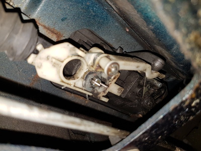

Inspection sous la voiture au passage:
J’en ai profité pour faire la réparation de ce fil:
C’est mieux comme ça:

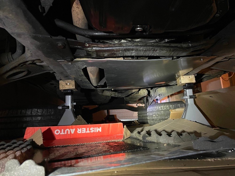

Et enfin le dessous de mon moteur: j'ai fabriqué des caches de propreté. Le carton est là pour éponger l'huile, les mousses et la tole de goudron pour limiter les raisonnances. Ca marche assez bien mais ça ne m'empêchera pas, lors de la prochaine vidange, de changer les joints des éléments du carter d'huile :D

Super ton carénage pour la boite !
Re: [totojest] Espace 2 Grand Ecran 2.1TD 1995
totojest a écrit : 13 juin 2023, 20:06 ....................................
:idea: .... attention de bien laisser respirer ce bon vieux J8S :wink:
.... car comme pour tous les moteurs thermiques il n'aime pas le confinement. source de plus de chaleur et potentiellement d'incendie :oops:
Messages : 20053
Sur le mien, sous la boîte, j'ai un carter de protection en plastique ! :)
Messages : 8662
ce n'est juste un sabot ? j'ai déjà vu ça chez renault pour éviter les taches d'huiles au sol...

TheStone a écrit : 14 juin 2023, 17:59 :idea: .... attention de bien laisser respirer ce bon vieux J8S :wink:
Bien entendu, mon cher Stone, je surveille ce point de très près, je surveille scrupuleusement la température moteur quand je suis dans des bouchons en particulier. J'ai même prévu, si nécessaire, des endroits où je pourrais trouer la protection moteur. Mais pour le moment, je n'ai rien à signaler. L'aération est toujours possible par les passages de roues, un peu entre les deux protections et surtout tout autour de la boite. Concernant les risques d'incendie, pareil, je surveille et ai toujours un extincteur dans la voiture. Car moi aussi je suis un soldat partisan du J8S, je tiens beaucoup à cette voiture même si je l'exploite beaucoup et je veux qu'elle dure le plus possible :D
EAime a écrit : 14 juin 2023, 18:25 Sur le mien, sous la boîte, j'ai un carter de protection en plastique ! :)
Oui mais toi tu as l'un des derniers sorti, avec 3 fois moins de km, et sans doute une boite d'origine... Sur le mien, la boite a déjà été changée, et ce carter a du tomber quelque part ou oublié lors d'une révision :lol:
grostoto a écrit : 14 juin 2023, 20:07 ce n'est juste un sabot ? j'ai déjà vu ça chez renault pour éviter les taches d'huiles au sol...
J'ai vu ça aussi sur les boites JB, mais j'ignorais que Renault en avait mis aussi sur les boites NG. C'est d'ailleurs pour ça que j'ai fabriqué un cache pour la boite, plutôt que d'en chercher un déjà tout prêt :mrgreen:
