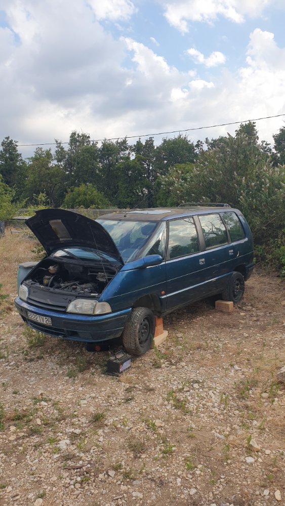

Bonjour la compagnie cela fait longtemps le 3 de mes parents poursuit une retraite bien tranquille en Normandie
Bon maintenant je sujet de se poste : Cela fait quelques que temps que j'avais remarqué cette espace pas très loin de chez moi (arrêter depuis 10 ans)
La semaine dernière je me décide à sonner.
Le propriétaire m'ouvre et me dit qu'il l'a arrêté car il ne pouvait plus passer les vitesses et que cela fait 10 ans qu'il est ici.
Mais voilà il me dit aussi qu'il attend le ferrailleur qui doit passer l'embarquer dans l'heure ☹
Mais voilà aujourd'hui il est encore là
Le ferrailleur n'était pas équipé pour le récupérer vu que les roues avant sont bloqués
Donc voilà je me tâte à un sauvetage
Le caractéristique de la bête :
Année :1995
Kilométrage : 187 000
Problème : vitesse qui ne passe plus
Bien sûr Gratuit
A votre avis cela se tante

Re: Proposition de don 2.1 dt
A ce prix là , il n'y a aucun risque.
Il suffit de ne pas hésiter à mettre les mains dans le cambouis.
Le moteur peut faire encore 300 mkm .
On m'a déjà relaté des blocages de boîtes mais à 3 fois ce kilométrage.
Souvent les propriétaires ont suivi la pub Renault
<< Nos boîtes sont lubrifiées à vie >> et n'ont jamais changé l'huile.
Je ne sais pas ce qui casse dans la boîte pour provoquer ces blocages.
Une NG03 d'occasion cela doit se trouver

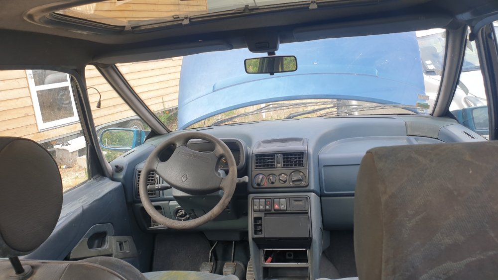

Remise en route d'un 2.1 dt donné
Ça y est l'Espace est rapatrié j'ai attaqué un gros nettoyage de l'intérieur arrêté depuis 2011 c'était vraiment pas propre
Pas de mauvais surprise juste une alarme a virée en plus
C'est une première main mais d'origine espagnole a priori
Je vous ferai quelque photos demain

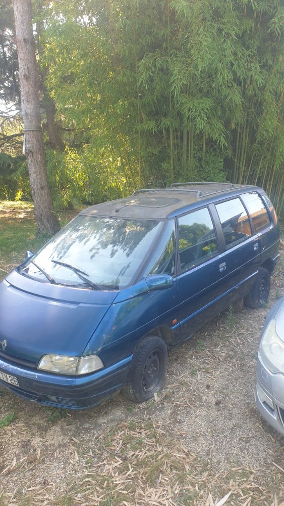

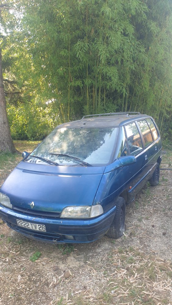

Voici quelques photos de la bestiole
Un peu de taf quand même

Comment l'as-tu ramené au final ?
Toutes proportions gardées il a l'air bien conservé pour un II, le ciel de toit et les montants de parebrise se tiennent, les parechocs ne sont pas cassés...
Et tu as déjà attaqué apparement

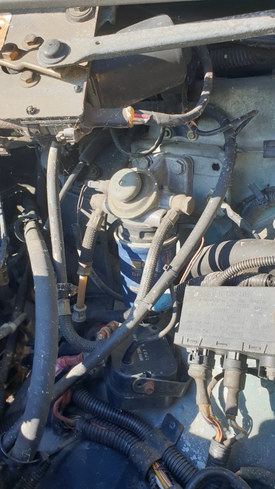

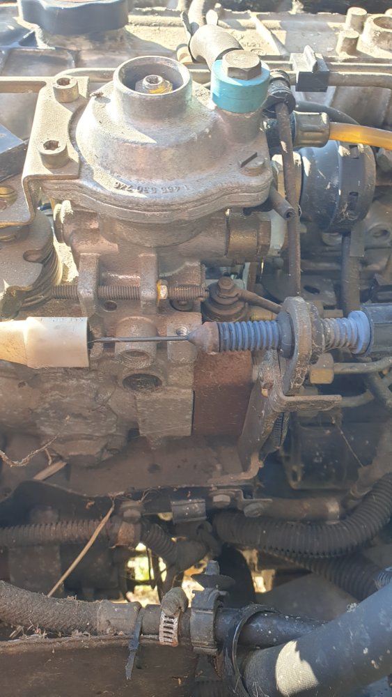

Pour être sûr de moi se truc n'est pas d'origine ?
François
J'ai l'impression que je n'est pas d'électrovanne codée sur ma pompe à injection ?
Des avis ?François
Grand Espace III 2.2dt RXE de juin 2000 avec ̶2̶3̶5̶ ̶0̶0̶0̶ ̶k̶m̶,̶ ̶2̶4̶2̶ ̶0̶0̶0̶ ̶k̶m̶ , 350 000 kms Retraite pénard en Normandie mais toujours roulant
Espace II 2.1dt 1995 187 000 km
- Messages : 3580
Non effectivement, ca ne semble pas caché sous une plaque. C'est une pompe bosch, on trouve pas mal de doc sur le net à son sujet.
Vérifie que tu as un +12V qui arrive sur l'electrovanne. Il me semble qu'il manque une durite sur le haut de la pompe, pour l'asservissement en fonction de la pression turbo.
S'assurer que la pompe au niveau du filtre à gazoil n'est pas percée, sinon prise d'air et ca ne marche.
Si l'electrovanne est aliméntée et que le porte filtre est OK, vérifie qu'il y a du gazoil qui arrive aux injecteurs (tu desseres un peu un raccord et ca doit fuir quand le démarreur tourne)
Si besoin tu peux enlever l'élément de l'electrovanne qui coupe le gazoil, mais tu ne pourras plus arrêter le moteur, il faudra le faire caler.

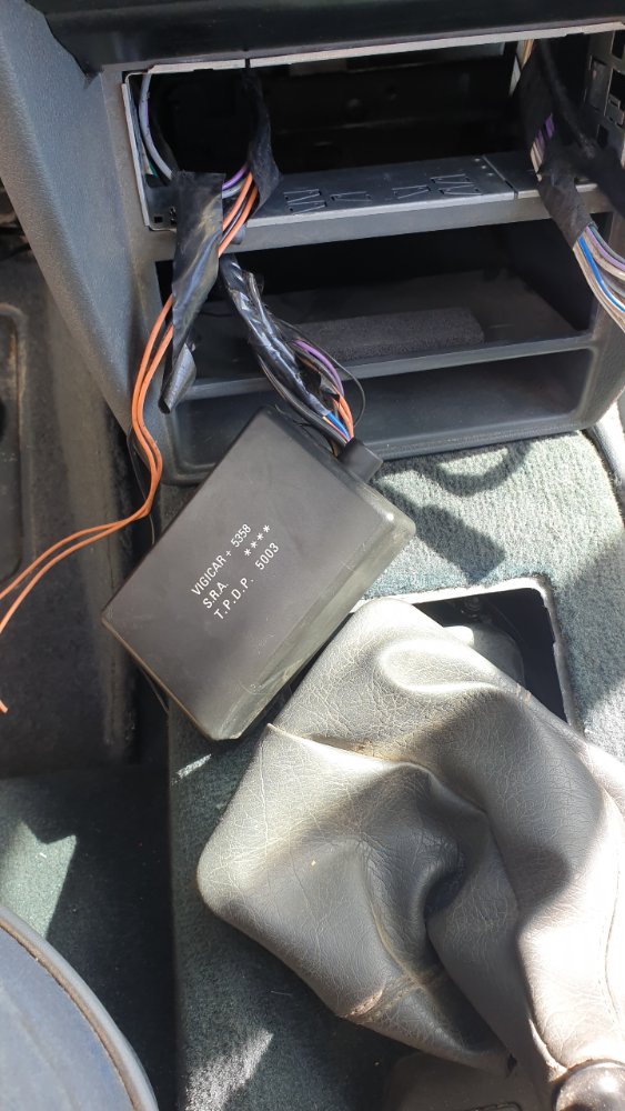

- Messages : 432
- Inscription : 04 avr. 2016, 18:51
- Localisation : NICE
Bjr,
Le boitier noir c est l antidémarrage .
On ne voit pas l arrivée des fils sur ta PI...c est derriere. s il n y a qu 1 fil c est facile. si 2 ou 3 fils , c est plus compliqué.
a+ marc
a+ marc

Le moteur a démarré aujourd'hui il tourne super bien.
Plus qu'à trouver une boîte ng3 095 si quelqu'un a ça sous la main
Et je me demandais c'est normal que j'ai l'impression d'avoir un klaxon de train ?

Félicitations !
Si tu n'aime pas le klaxon, je te le pique
- Messages : 965
Bonjour bravo!!!François14 a écrit : ↑08 août 2023, 19:34 Bonsoir,
Le klaxon apparemment c'est le même système que sur certaines Ferrari également

Cela avance doucement mais sûrement j'ai trouvé une boîte de vitesse le changement est prévu pour octobre.
En attendant je fais des petites répétitions ventilation qui ne marchait plus des petits faut contact un peu partout.
J'ai une petite question j'ai un ampoule de type t10 qui pendouille a coté du pédalier et qui s'allume en même temps que les phares.
Je vois pas bien ou elle vas ?

Bonjour j'ai besoin de vos lumières je crois avoir fait une petite bêtise.
A l'origine mon espace a la boîte cassée (roue bloquée) don pour pouvoir le déplacer à l'abri en le tirrant (environ 100m) j'ai démonté les cardans mais du coup maintenant j'ai un jeu énorme dans mes roulements.
Vont il se remettre en place quand je vais resserrer les cardans ou j suis bon pour tout demonter et les changer aussi.

Plus exactement c'est le moyeu qui veut se barrer

Effectivement il est d'usage de laisser la tête du cardan dans le moyeu lors du déplacement pour éviter d'abîmer les roulements

Effectivement maintenant je le saurai
Sinon autre question je suis pas sûr de moi comment le placement de la buté d'embrayage.
Je l'ai mise comme l'ancienne, des avis ? Merci d'avance pour vos avis
Je monte la nouvelle boîte lundi
