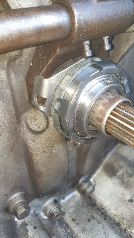

Concernant la boîte j'ai ouvert par l'arrière mais ne bouge dedans. L'huile était propre sans limaille je comprend pas trop se qu'il peu fait qu'elle soit bloquée comme ça 😕

Messages : 8663
Re: Proposition de don 2.1 dt
Axe de fourchette cassé, du coup la position d'une fourchette est anormale et ça bloque tout.
Cest ma theorie

grostoto a écrit : 30 juil. 2023, 19:35 Axe de fourchette cassé, du coup la position d'une fourchette est anormale et ça bloque tout.
Cest ma theorie
C'est aussi se que je pense du coup des que j'ai démarré se moteur je me mets en quête d'une boîte

Effectivement maintenant je le saurai :)
Sinon autre question je suis pas sûr de moi comment le placement de la buté d'embrayage.
Je l'ai mise comme l'ancienne, des avis ?
Merci d'avance pour vos avis
Je monte la nouvelle boîte lundi
François
