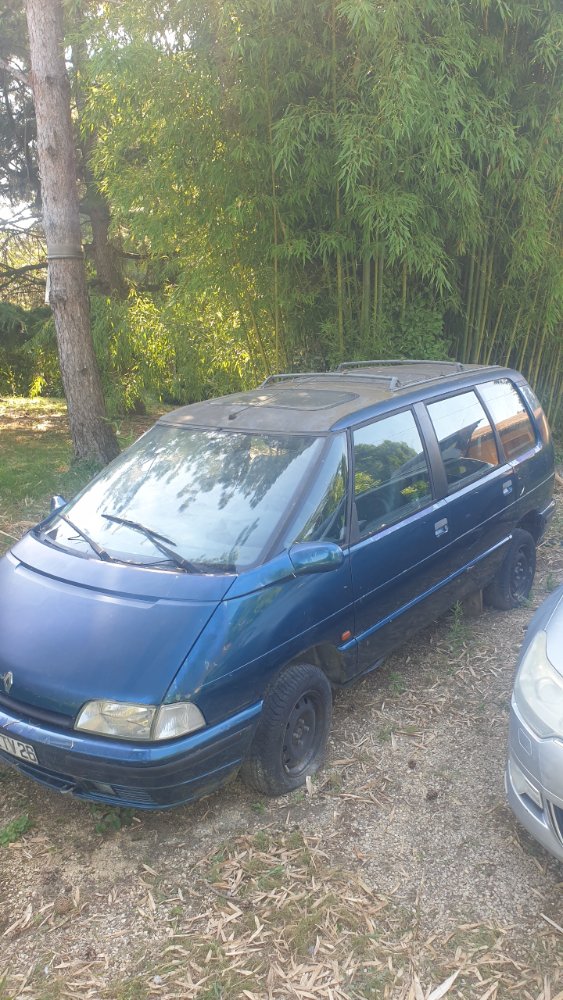

Re: Proposition de don 2.1 dt
Voici quelques photos de la bestiole
Un peu de taf quand même 😅

Mat-155
Messages : 761
Message non lu par Mat-155 »
Comment l'as-tu ramené au final ?
Toutes proportions gardées il a l'air bien conservé pour un II, le ciel de toit et les montants de parebrise se tiennent, les parechocs ne sont pas cassés...

Messages : 20360
Salut Matt,
L'avantage des Toits ouvrants qui réduisent la surface à coller ! :wink:
Les cadres et les joints font le reste !!
Bon courage à François !
Si tu as besoin d'aide, n'hésite pas !! :D

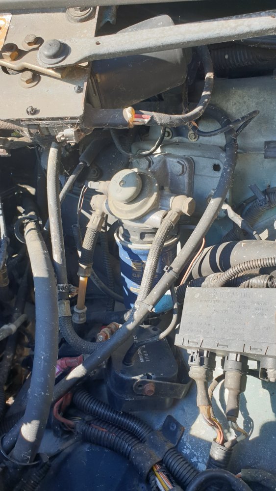

Pour être sûr de moi se truc n'est pas d'origine ?
J'ai l'impression que je n'est pas d'électrovanne codée sur ma pompe à injection ?
Des avis ?
François
Espace II 2.1 td 1995 Vendu en Janvier 2026 à 210 000 km Il part pour de nouvellss aventure
Espace IV 2l dci 150 25th anniveraire 2012 170 000 km
Messages : 4061
Message non lu par Wutch »
Non effectivement, ca ne semble pas caché sous une plaque. C'est une pompe bosch, on trouve pas mal de doc sur le net à son sujet.
Vérifie que tu as un +12V qui arrive sur l'electrovanne. Il me semble qu'il manque une durite sur le haut de la pompe, pour l'asservissement en fonction de la pression turbo.
S'assurer que la pompe au niveau du filtre à gazoil n'est pas percée, sinon prise d'air et ca ne marche.
Si l'electrovanne est aliméntée et que le porte filtre est OK, vérifie qu'il y a du gazoil qui arrive aux injecteurs (tu desseres un peu un raccord et ca doit fuir quand le démarreur tourne)
Si besoin tu peux enlever l'élément de l'electrovanne qui coupe le gazoil, mais tu ne pourras plus arrêter le moteur, il faudra le faire caler.

marc06
Messages : 518
Localisation : NICE
Message non lu par marc06 »
Bjr,
Le boitier noir c est l antidémarrage .
On ne voit pas l arrivée des fils sur ta PI...c est derriere. s il n y a qu 1 fil c est facile. si 2 ou 3 fils , c est plus compliqué.
a+ marc
