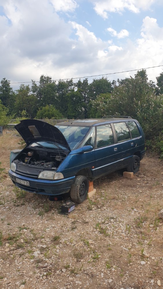

Bonjour la compagnie cela fait longtemps le 3 de mes parents poursuit une retraite bien tranquille en Normandie
Bon maintenant je sujet de se poste :
Cela fait quelques que temps que j'avais remarqué cette espace pas très loin de chez moi (arrêter depuis 10 ans)
La semaine dernière je me décide à sonner.
Le propriétaire m'ouvre et me dit qu'il l'a arrêté car il ne pouvait plus passer les vitesses et que cela fait 10 ans qu'il est ici.
Mais voilà il me dit aussi qu'il attend le ferrailleur qui doit passer l'embarquer dans l'heure ☹
Mais voilà aujourd'hui il est encore là 😀
Le ferrailleur n'était pas équipé pour le récupérer vu que les roues avant sont bloqués
Donc voilà je me tâte à un sauvetage 🤔
Le caractéristique de la bête :
Année :1995
Kilométrage : 187 000
Problème : vitesse qui ne passe plus
Bien sûr Gratuit 😀
A votre avis cela se tante 😁

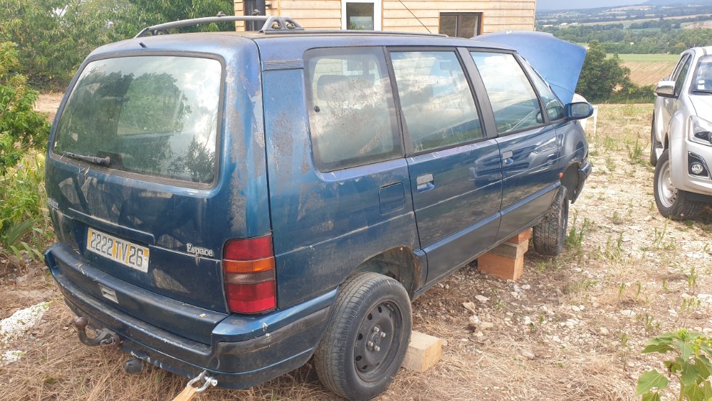

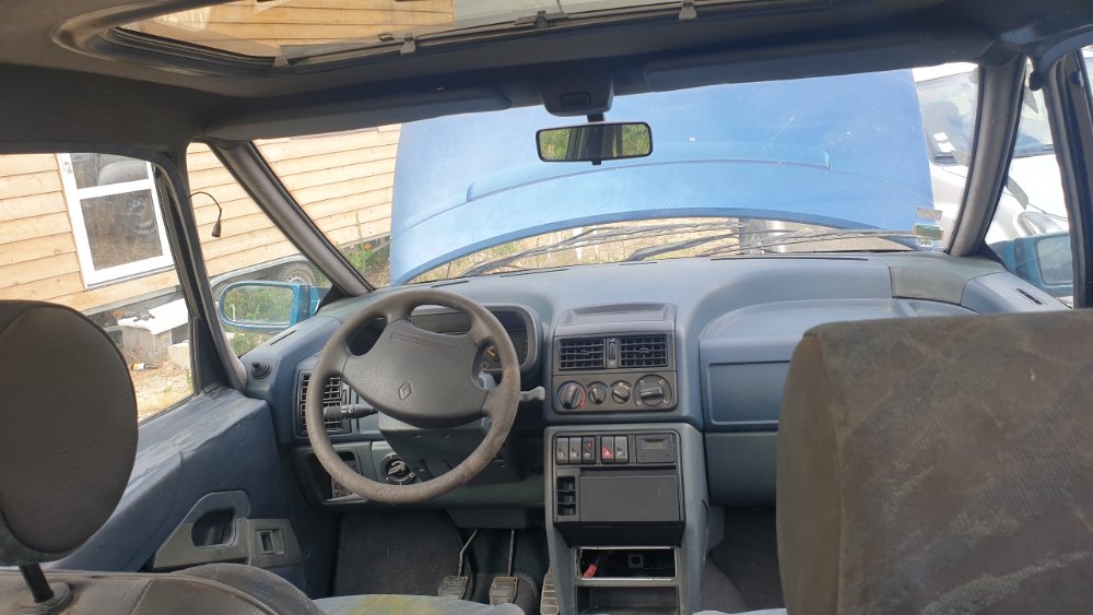

Voici quelques photos de la bestiole
Un peu de taf quand même 😅
Espace II 2.1 td 1995 200 000km

Comment l'as-tu ramené au final ?
Toutes proportions gardées il a l'air bien conservé pour un II, le ciel de toit et les montants de parebrise se tiennent, les parechocs ne sont pas cassés...
Et tu as déjà attaqué apparement :mrgreen:

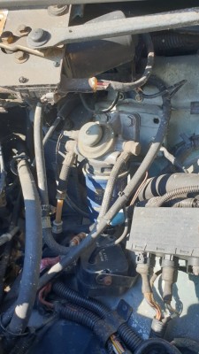

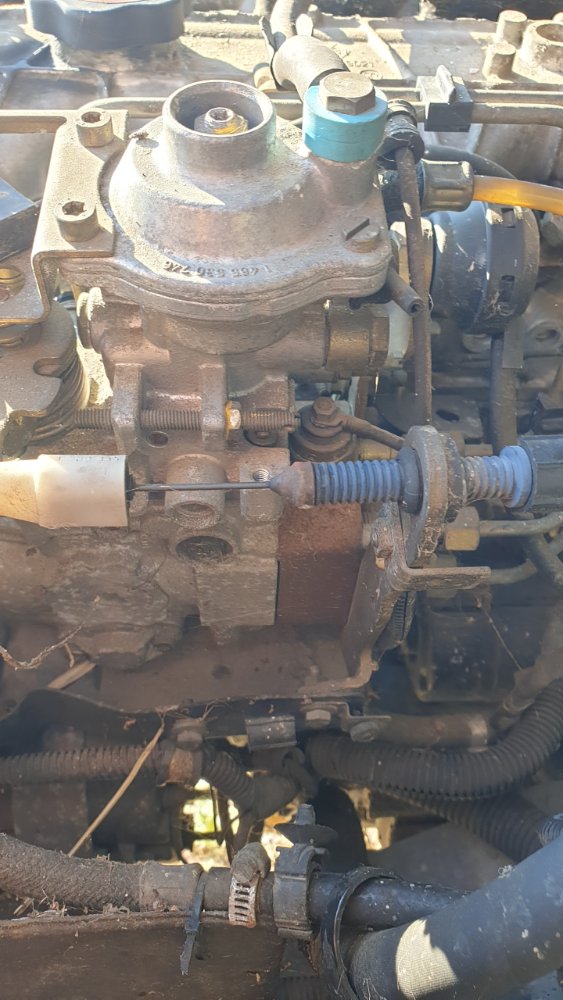

Pour être sûr de moi se truc n'est pas d'origine ?
J'ai l'impression que je n'est pas d'électrovanne codée sur ma pompe à injection ?
Des avis ?
François
Messages : 4014
Re: Proposition de don 2.1 dt
Message non lu par Wutch »
Non effectivement, ca ne semble pas caché sous une plaque. C'est une pompe bosch, on trouve pas mal de doc sur le net à son sujet.
Vérifie que tu as un +12V qui arrive sur l'electrovanne. Il me semble qu'il manque une durite sur le haut de la pompe, pour l'asservissement en fonction de la pression turbo.
S'assurer que la pompe au niveau du filtre à gazoil n'est pas percée, sinon prise d'air et ca ne marche.
Si l'electrovanne est aliméntée et que le porte filtre est OK, vérifie qu'il y a du gazoil qui arrive aux injecteurs (tu desseres un peu un raccord et ca doit fuir quand le démarreur tourne)
Si besoin tu peux enlever l'élément de l'electrovanne qui coupe le gazoil, mais tu ne pourras plus arrêter le moteur, il faudra le faire caler.

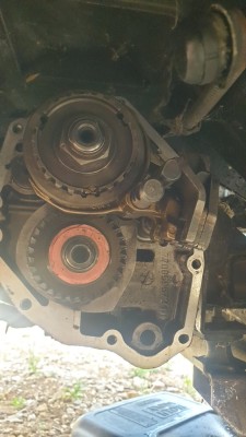

Concernant la boîte j'ai ouvert par l'arrière mais ne bouge dedans. L'huile était propre sans limaille je comprend pas trop se qu'il peu fait qu'elle soit bloquée comme ça 😕

Le boitier noir c est l antidémarrage .
On ne voit pas l arrivée des fils sur ta PI...c est derriere. s il n y a qu 1 fil c est facile. si 2 ou 3 fils , c est plus compliqué.
a+ marc

Axe de fourchette cassé, du coup la position d'une fourchette est anormale et ça bloque tout.
Cest ma theorie

grostoto a écrit : 30 juil. 2023, 19:35 Axe de fourchette cassé, du coup la position d'une fourchette est anormale et ça bloque tout.
Cest ma theorie
C'est aussi se que je pense du coup des que j'ai démarré se moteur je me mets en quête d'une boîte

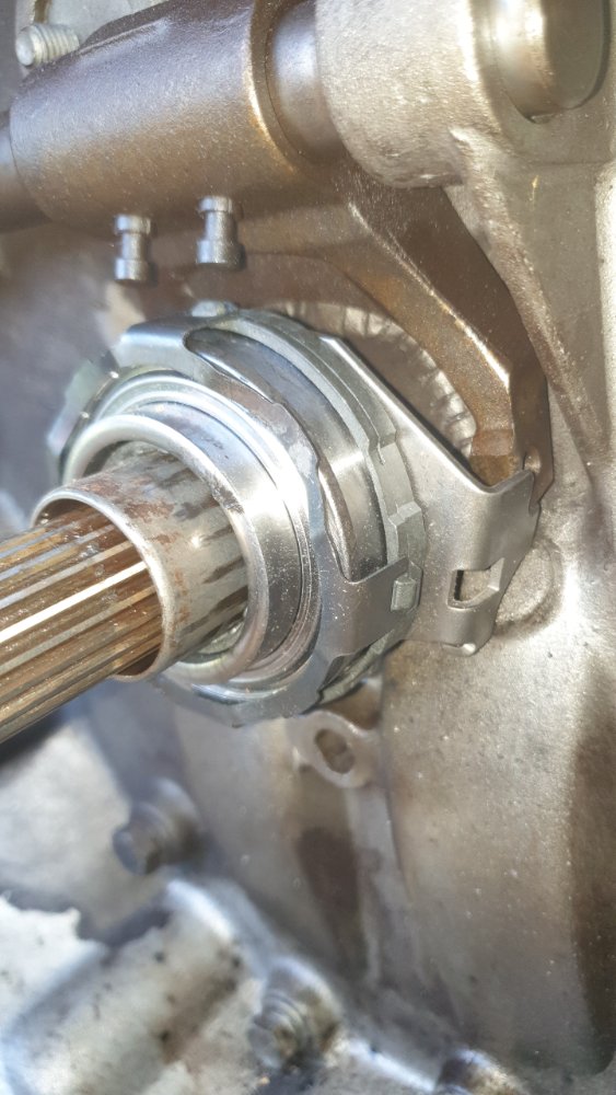

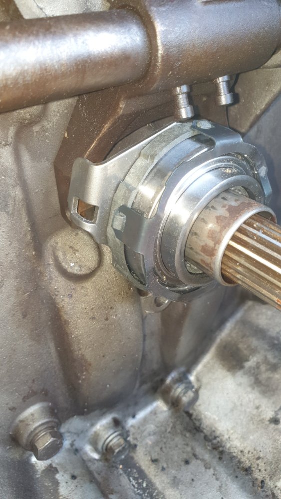

Sinon autre question je suis pas sûr de moi comment le placement de la buté d'embrayage.
Je l'ai mise comme l'ancienne, des avis ?
Merci d'avance pour vos avis
