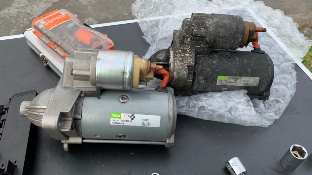

Suite et fin de l'histoire,
Démarreur neuf livré ce midi, déjà rôdé sur l'opération son remplacement a été rapide (30min) 6 vis et 8 écrous au total, j'en ai ensuite profité pour tout brosser et mettre un grand coup de propre au porte fusibles partiellement fondu sur la batterie.
Un petit coup de nettoyant contacts et tout semble ok, démarrage au quart de tour !
Seul petit bémol dans l'affaire : comme l'ancien démarreur avait totalement jeté l'éponge (plus aucun moyen de démarrer) j'ai fait l'opération sur place, à savoir dans la rue, et malheureusement en déplaçant la durite de suralimentation en Alu entre l'échangeur et le turbo j'ai échappé le petit clip de verrouillage derrière le moteur...
Il était monté à l'envers et donc difficile à sortir, quand il s'est libéré je n'ai pas réussi à le rattrapper... Impossible de le retrouver aussi bien par au dessus que par en dessous, perdu dans les méandres du compartiment moteur :roll:
Heureusement deux vis maintiennent la durite bien en place rendant le raccord tout de même étanche mais bon c'est un peu rageant de se dire qu'il y a un clip qui se ballade par là :evil:
Au passage j'en ai profité pour retirer la vis que j'avais attrappée dans la roue AVG en rentrant de vacances au mois d'Août dernier sur l'autoroute Espagnole.
