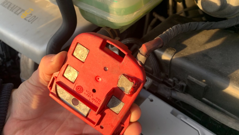

Au démontage j'ai cependant relevé un défaut sur la cosse "+" au niveau de la liaison avec le fusible 175A, il semble que cela ait chauffé et fait légèrement fondre la plastique ! Serait-ce lié à mon souci de démarrage (échauffement des câbles à force d'insister..?). A surveiller

un bon nettoyage de la connectique ferait le plus grand bien, c'est quand même bien oxidé (papier de verre)

ah oui ça a quand même bien chauffé!
+1 avec grostoto
Et même vu la tête du support de fusible + du fusible lui même et du cablage... peut être que ça serait bien de reprendre cette partie également.
Comment est le fil au niveau de la cosse? peut être le raccourcir un poil, le décaper (avec du flux pour plombier par exemple) et remettre une cosse propre.
Ensuite ton souci de chauffe sur la cosse c'est étrange, ça me fait presque penser à une éléctrovanne de PI qui reste bloquée. J'ai eu ça à chaud sur un vieux diesel. Mais j'imagine que c'est fichu différemment sur ton IV.
+1 avec grostoto

cela n'exclut pas le démarreur (que je changerai), mais c'est plutot pour le pb d'échauffement.

Merci pour vos avis, bon je vais commencer par gratter le tout et mettre un peu de nettoyant contact.
En zyeutant sur des groupes, il semble que ce souci de chauffe sur le porte fusibles de la Borne + ne soit pas un cas isolé, la prochaine étape sera le remplacement du démarreur si cela ne donne rien (heureusement il est très accessible) mais encore une dépense dont je me serai passé

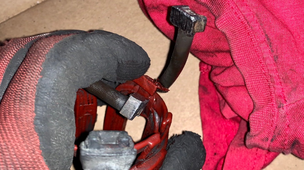

Les charbons sont bien arrivés, un peu moins de 13€ livrés ce qui reste très raisonnable !
Ce week end j'en ai donc profité pour le démonter et zyeuter à l'intérieur pensant remplacer ces fameux charbons assez facilement.
Malheureusement il semble que ceux-ci soient soudés et donc difficilement remplaçables..grrrr...
J'ai donc simplement fait un bon nettoyage et tout remonté ainsi, les anciens charbons sont attaqués mais ils ont tout de même eu suffisament de pêche pour que le moteur démarre après remontage de l'ensemble, histoire de rouler un peu mais le problème est toujours là à chaud...
Pour le petit porte fusibles un peu fondu sur la cosse "+" il faut compter environ 75€ HT chez Renault donc je passe mon tour, et rien trouvé en casse à mon dernier passage alors pour le moment on se contentera d'un simple nettoyage
N'ayant pas d'autre solution je suis donc passé au stade supérieur en commandant un nouveau démarreur (Valéo TS22E5) qui devrait arriver en milieu de semaine prochaine si tout va bien !

- Messages : 3574
Re: [Mat-155] Grand Espace IV 2.0 dci 150ch Privilège (2006)
ah oui, ils sont moches les charbons

Suite et fin de l'histoire,
Démarreur neuf livré ce midi, déjà rôdé sur l'opération son remplacement a été rapide (30min) 6 vis et 8 écrous au total, j'en ai ensuite profité pour tout brosser et mettre un grand coup de propre au porte fusibles partiellement fondu sur la batterie.
Un petit coup de nettoyant contacts et tout semble ok, démarrage au quart de tour !
Seul petit bémol dans l'affaire : comme l'ancien démarreur avait totalement jeté l'éponge (plus aucun moyen de démarrer) j'ai fait l'opération sur place, à savoir dans la rue, et malheureusement en déplaçant la durite de suralimentation en Alu entre l'échangeur et le turbo j'ai échappé le petit clip de verrouillage derrière le moteur...
Il était monté à l'envers et donc difficile à sortir, quand il s'est libéré je n'ai pas réussi à le rattrapper... Impossible de le retrouver aussi bien par au dessus que par en dessous, perdu dans les méandres du compartiment moteur
Heureusement deux vis maintiennent la durite bien en place rendant le raccord tout de même étanche mais bon c'est un peu rageant de se dire qu'il y a un clip qui se ballade par là
Au passage j'en ai profité pour retirer la vis que j'avais attrappée dans la roue AVG en rentrant de vacances au mois d'Août dernier sur l'autoroute Espagnole.
Cela n'a quasiment pas bougé en 10.000km mais j'étais obligé de réajuster la pression régulièrement (0,2B/semaine environ).
Rien de dramatique mais les pneus arrivant au bout j'en ai profité pour m'entrainer n'ayant pour le moment posé que des champignons (depuis l'intérieur de la roue)
Cette première mèche semble être un succès
Après 10 jours d'arrêt forcé, l'Espace est de retour sur la route !
