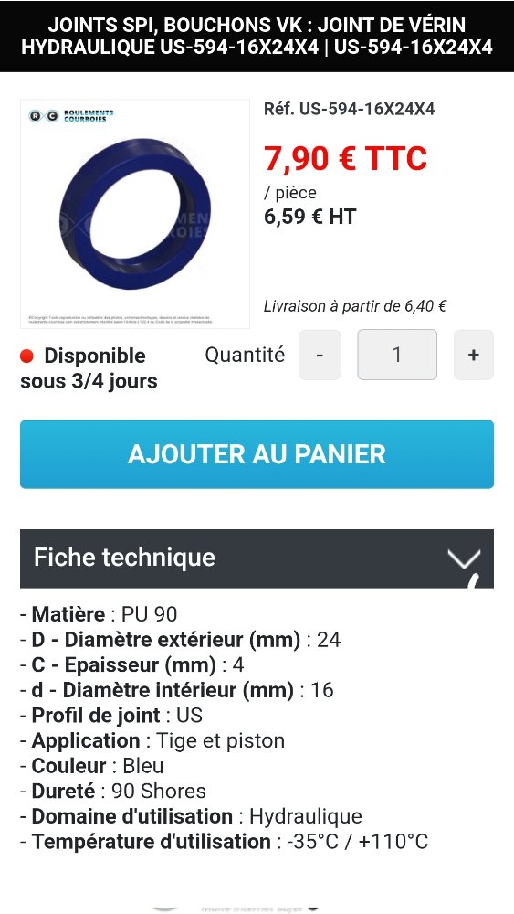

Je n'ai pas les cotes précises des joints de ton émetteur. Mais j'en avais commandé pour le mien (DCI). Jje pense que les tiens sont differentes.
Mais voici une adresse où je me suis procuré les joints
https://www.roulements-courroies.com/
Et voici le type de joint.
Bon courage.

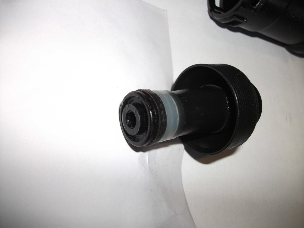

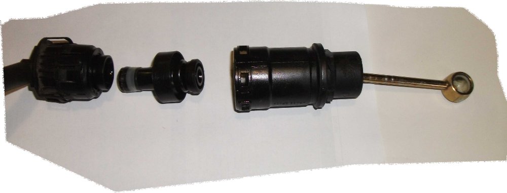

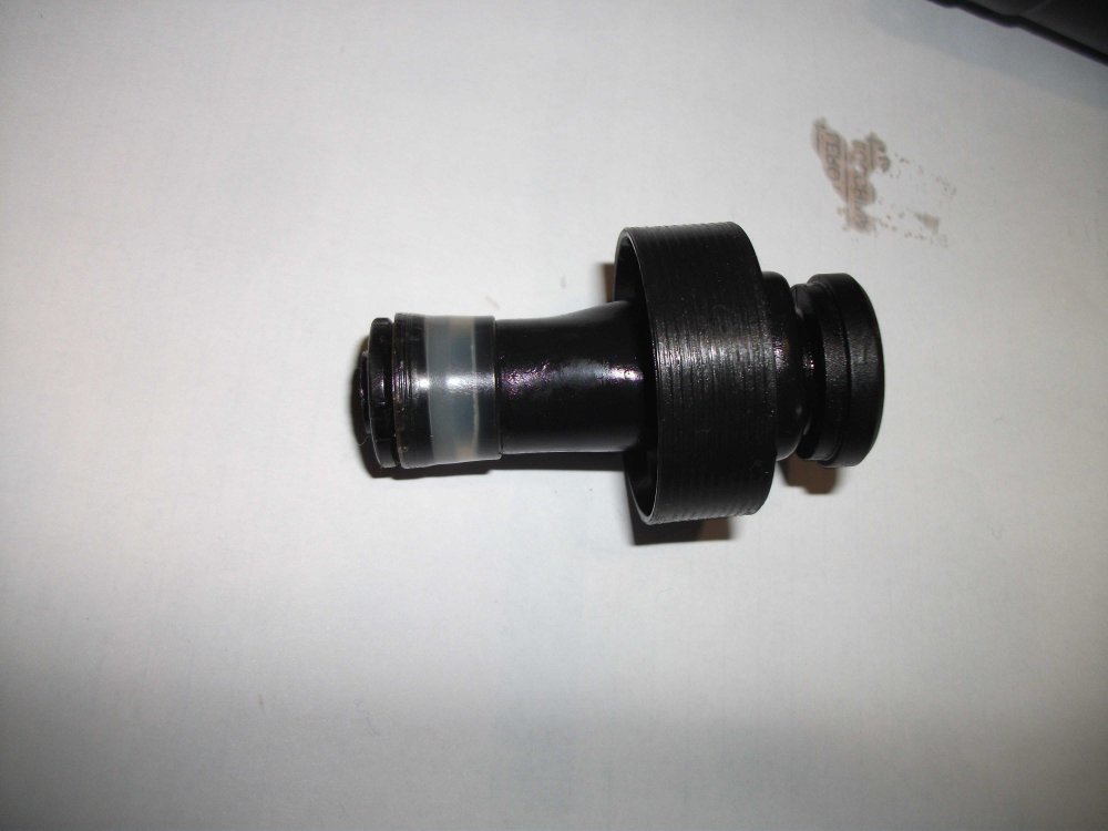

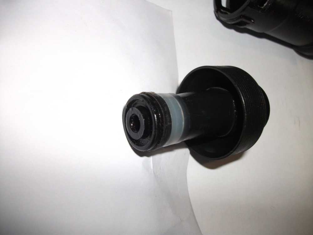

Quelques photos du montre :
-L'ensemble émetteur démonté:
-Le piston de l'émetteur et ses joints très, très, mais très spéciaux, pourquoi faire simple quand on peut faire compliqué !!!!!!!
G8T716
Messages : 12
Enregistré le : 23 mars 2017, 19:31
Re: émetteur récepteur d'embrayage pour espace 3 2.2DT
Message non lu par G8T716 »
Correction, du monstre et non pas du montre.
Sur mon émetteur, le diamètre extérieur du petit joint sur le piston est de 18 mm.
Je vais continuer mes recherches pour ce petit joint situé du coté de la durite de sortie, ce qui m’inquiète c'est le gros joint coté tige de commande de la dédale d'embrayage

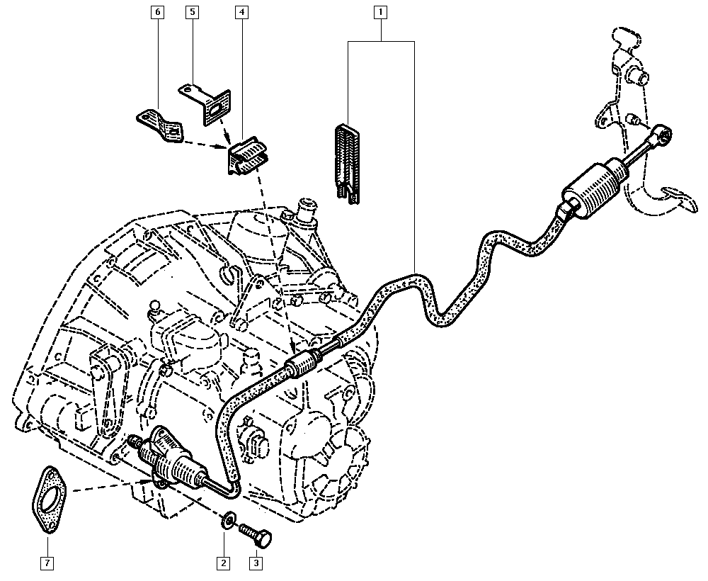

Il n'y a pas de bocal ni de liaison avec le bocal de frein. C'est un ensemble pré-rempli exactement comme sur le schéma que j'ai joint sur mon premier message.
