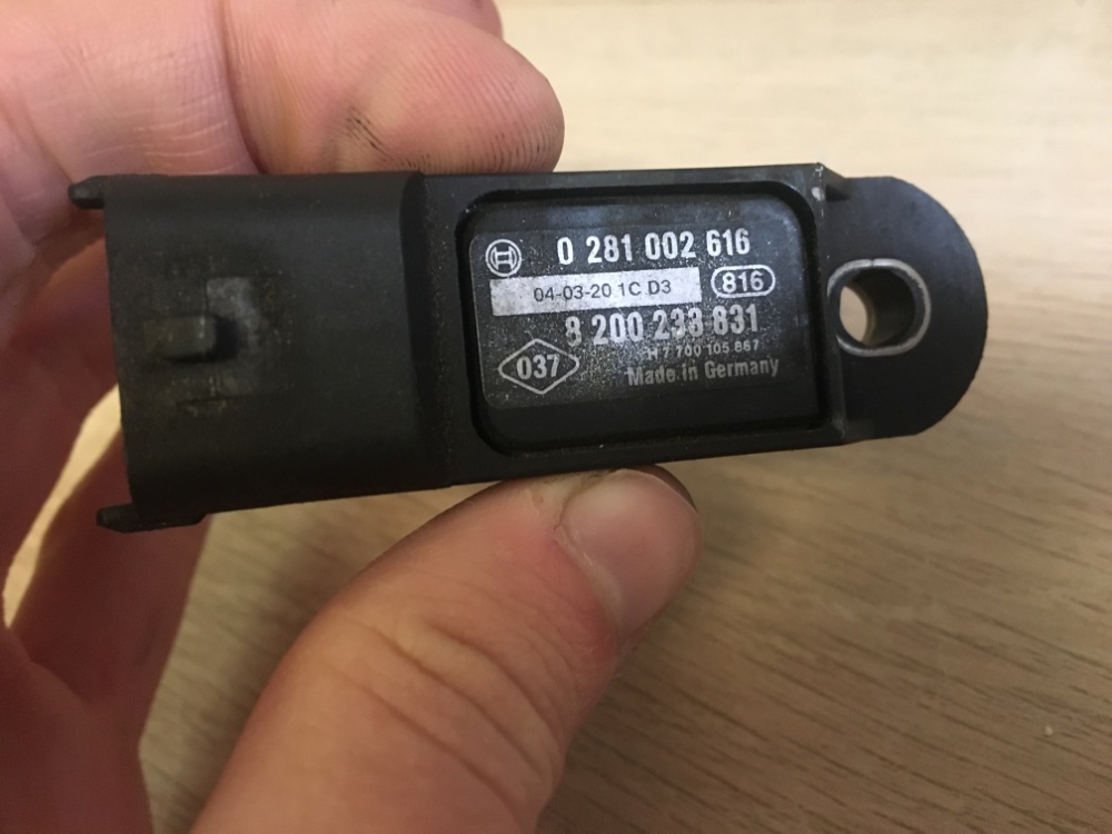

Ce capteur
Ce capteur

Quelle merde ces caisses quand même ! Tout à l'heure j'ai fait le plein, puis balade pour le fort su St Eynard (sommet de la Chartreuse, vue imprenable sur Grenoble). Et là, témoin STOP (encore lui :( ) et témoin batterie (pas vu depuis l'Angleterre, ça m'allait bien). Sous le capot, ça sent mauvais mais ça tourne encore, et pas de fumée. Donc descente à fond les ballons pour conserver l'élan (pas d'accélérateur = pas besoin d'allumage) et ça l'a fait, 10 km. A l'arrivée, 12,45v dans la batterie moteur tournant comme à l'arrêt.
J'ai posté une annonce, en attendant l'approbation si quelqu'un aux alentours de Grenoble a ça en stock (pour un 2.0T ou 2.2 dCi, a priori ce sont les mêmes), je suis preneur demain ! Sinon, casses, sinon grossiste qu'un copain dans le coin connait qui peut avoir du jour au lendemain, sinon Renault. Je dois rentrer vendredi et je ne suis pas convaincu de recevoir demain tout ce qu'il me faut pour redémarrer la Jag et lui faire passer un CT. :roll: Quelle barbe !

Le capteur de pression tient le coup ! (Mais sera bien sûr remplacé, ce n'est que du temporaire permanent :mrgreen: ) Là c'est l'alternateur qui me fait des misères visiblement, la batterie ne charge pas. La seule raison pour laquelle j'ai pu rentrer, c'est que presque toute ma route était en dénivelé, pas besoin d'électricité pour faire tourner le moteur, la gravité s'en charge.
