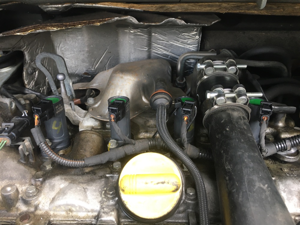

J’étais tranquillement en cours de dresser ma commande de pièces pour mon ancienne quand je m’aperçois d’une accalmie dans la pluie :arrow: je sors bidouiller la Golf. Après remplacement de son allumeur (plus d’étincelle), elle ne redémarre toujours pas ! Pas d’essence dans le corps d’injection… Pour moi deux possibilités, le filtre (j’espère, j’ai en stock) ou la pompe à essence. Mais je n’ai pas l’impression qu’elle soit alimentée (dès que mon frère revient je le recrute pour tourner la clef pendant que je mesure) et son relai fait une sale gueule.
Comme j’ai besoin d’une voiture dimanche, je me tourne vers Madeleine. Le 24/05, 249 878 km, petits soins : remplacement des connecteurs de bobine, réparation du réflecteur de TO ( 8) )
Bien désintégré
Bien désintégré
C’est beau quand c’est neuf ! Me reste à faire l’étanchéité du couvre culasse et les filets des vis de bobines
Puis pendant la semaine, aux heures où il ne pleuvait plus, lustrage des optiques. Là je démarre pour voir si tout va bien et… comme un roulement mort sous le capot ! Je coupe le moteur, le cœur dans la gorge, ai-je oublié un outil sur une courroie ?? Non, (heureusement), mais un des capteurs de pression est pété. Je ne suis pas certain, mais j’ai comme un petit doute que c’est moi qui l’ai cassé. Comme il me faut la voiture ce week-end… je suis pas très fier de moi, mais super glue ! C’est en train de sécher, on verra si ça tient 700 km dimanche :mrgreen:

Pour l'Espace : au ralenti ma colle forte tient ! Je dois faire un essai routier ce soir, pour voir avec un peu de pression dessous. Wutch, je sais que tu as remplacé les tiennes, y en a-t'il deux ou trois ? J'étais persuadé qu'il y avait trois capteurs de pression mais je n'en vois que deux. Je trouve des Bosch aux alentours de 60€ pièce donc il va falloir que je commande, au quart de million de km ça ne fera pas de mal.
Messages : 2822
Re: [LeJeune6troeniste] La troisième vie d'un Espace IV 2.0T
Message par LeJeune6troeniste »
Bonsoir messieurs,
Quelle merde ces caisses quand même ! Tout à l'heure j'ai fait le plein, puis balade pour le fort su St Eynard (sommet de la Chartreuse, vue imprenable sur Grenoble). Et là, témoin STOP (encore lui :( ) et témoin batterie (pas vu depuis l'Angleterre, ça m'allait bien). Sous le capot, ça sent mauvais mais ça tourne encore, et pas de fumée. Donc descente à fond les ballons pour conserver l'élan (pas d'accélérateur = pas besoin d'allumage) et ça l'a fait, 10 km. A l'arrivée, 12,45v dans la batterie moteur tournant comme à l'arrêt.
J'ai posté une annonce, en attendant l'approbation si quelqu'un aux alentours de Grenoble a ça en stock (pour un 2.0T ou 2.2 dCi, a priori ce sont les mêmes), je suis preneur demain ! Sinon, casses, sinon grossiste qu'un copain dans le coin connait qui peut avoir du jour au lendemain, sinon Renault. Je dois rentrer vendredi et je ne suis pas convaincu de recevoir demain tout ce qu'il me faut pour redémarrer la Jag et lui faire passer un CT. :roll: Quelle barbe !
