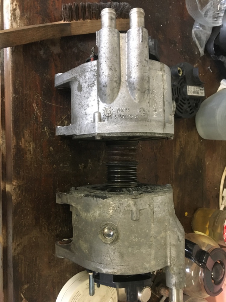

Ce fichu alternateur, c’est presque terminé ! :evil:
Ayant reçu mon alternateur à air il y a presque deux semaines, je l’ai installé dans la voiture (pas de problème) puis essayé de tordre un tube un cuivre du bon diamètre pour faire le shunt. Ça n’arrêtait pas de plier, selon le plombier auquel je me suis adressé : cuivre “dur”. Malgré cela j’ai essayé d’adapter les connecteurs entre eux. Après deux heures à limer à la main, lors d’un essai, la prise femelle de l’alternateur a explosée :evil:
Donc retour à Paris en empruntant la Merdecedes :( où j’ai réussi à me faire flasher (92 retenu, zone 90 :evil: :evil: ) et où je me suis choppé un bon Covid au taf 👌
Seule différence : le rebord sur la poulie

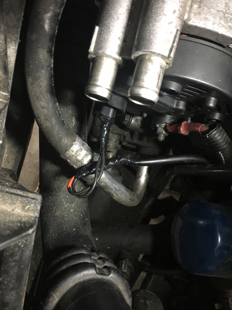

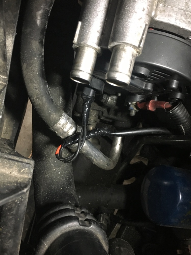

De retour à Grenoble, malade comme un chien, j’accuse réception d’un alternateur d’occasion à eau. Vu la longueur des fils laissée par la casse j’en ai sué et j’ai dû avoir recours à une "rallonge" avec ce que j’avais sous la main : du vieux fil de téléphone je crois. C’est un tout petit peu plus petit en diamètre mais tout ce que j’avais d’approchant.
Le faisceau "guéri"
Le faisceau "guéri"
Il va donc falloir que je trouve ce bout de faisceau pour faire une réparation durable, je ne fais pas confiance à mes soudures avec du fil improvisé.
Mais fil improvisé ou pas, j’ai pu rentrer à Paris, 610 km, et poursuivre la rénovation de ma caisse : remplacement des 4 injecteurs. Je n’étais pas certain qu’ils étaient morts mais le moteur tournait mal et j’ai revu trois fois l’allumage. Pour le prix, c’était un pari entre ça et le manque de compression.

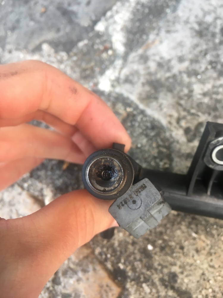

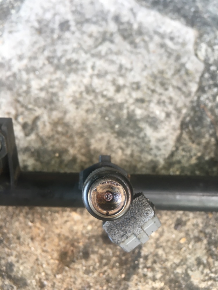

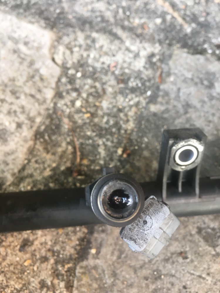

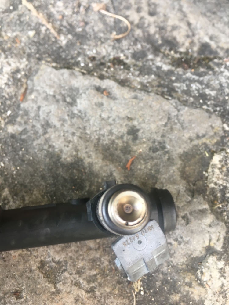

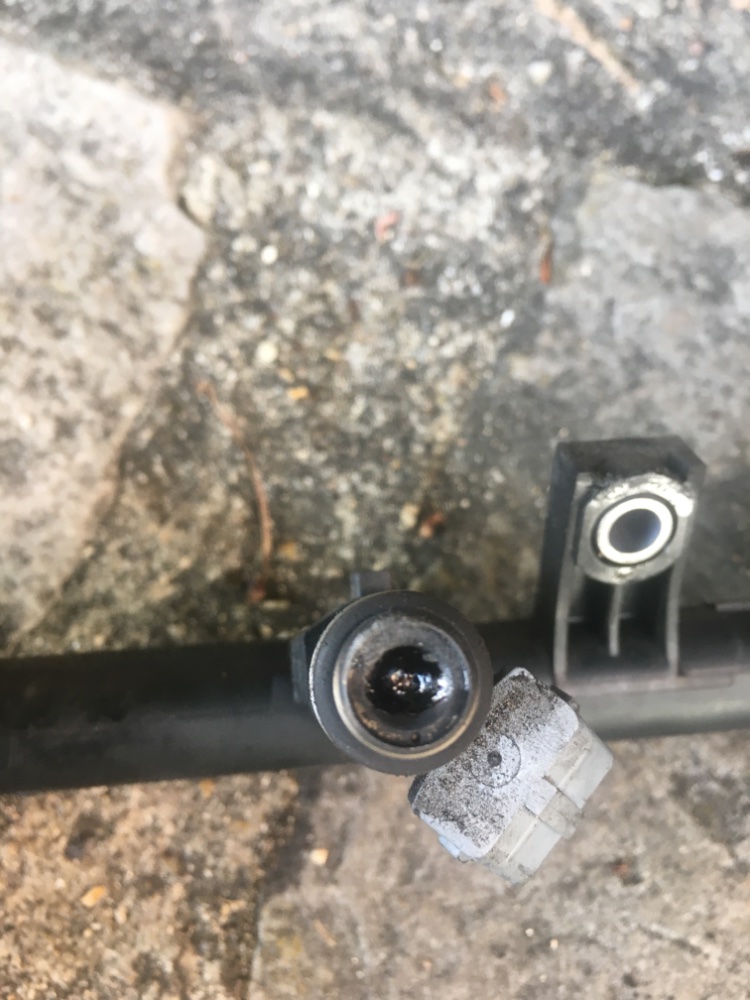

Les injecteurs démontés n’ont rien de propre, je comprends le pourquoi du comment de mon ralenti. Petite question, chez Renault comment numéroté-t’on un 4 cylindres ? 1 côté distri ?
Le ralenti est de nouveau celui auquel on s’attend d’un 4 cylindres se respectant (ce n’est ni un 6 ni un 2), le couple à bas régime est amélioré, à l’arrêt, derrière, plus d’odeur d’éthanol, mais toujours un léger raté à 2000 trs en 6e (90 km/h). Il y est depuis très longtemps, avant le passage à l’éthanol, avant mon passage du permis et avant même que je comprenne comment un moteur fonctionne. C’est cette "secousse" dont je me plains depuis si longtemps que je n’arrive pas à résoudre, mais mon avis penche de plus en plus vers l’état interne du moteur. Test de compressions : à froid et avec le papillon des gaz tels que la voiture le laisse, mes compressions sont de 12 bars sur un cylindre et entre 10,5 et 11,5 pour les autres. Pas bon à mon avis, mais pied levé (pas d’injection ni d’allumage, mais toujours des compressions) le moteur est soyeux. Donc je ne sais que trop en penser ni quoi y faire, aucun garage auquel j’ai fait essayer la voiture au fil des ans n’avait une théorie.

C'est pas déconnant tes compressions. L'écart est un peu élevé entre 12 et 10.5, mais rien d'alarmant de mon point de vue.
Tant mieux si les injecteurs ont amélioré les choses. Car il n'y a rien de plus pénible que des "petits" soucis, mais qui au final te pourrissent la vie à te dégouter d'un véhicule.

Ah tu trouves ? Tant mieux alors ! Il va falloir que je me motive pour refaire ça, à chaud, et avec et sans huile dans les cylindres. Ça ne me dérange pas de refaire un moteur pour ma voiture "à vie" mais je veux faire ça avant la pénurie de pièces. Je surveille aussi mon turbo qui crache de plus en plus d'huile dans les cylindres. 250 000... ce ne serait pas une grosse déception.

Sur le mien ils doivent être d'origine :mrgreen:
Mais il faut dire qu'ils ne servent pas beaucoup, vu que 99% des kms se fond au GPL.

Exact, alors que les miens prennent à fond à l'E85. Et c'est une voiture qui a fait 150 000 km de petits trajets urbains, tout est plus usé que le voudrait le kilométrage.
Sur le noir, on avait dû en changer deux vers 160 000. Je roulais à 25% de mélange sur la fin, mais aucune idée des proprios précédents.

Re: [LeJeune6troeniste] La troisième vie d'un Espace IV 2.0T
Je nettoie les injecteurs environ 2 fois l'année sur mes autos au e85 (peut importe la marque).
C'est une caractéristique du e85 de laisser du dépôt.

Je vais devoir me mettre à faire la même chose.

Le nettoyage des injecteurs effectivement ça peut être une bonne chose, si tu suis un peu les vidéos d'Hedi (SLG sur YouTube) tu as du voir passer son banc de nettoyage/test qui semble plutôt efficace ! (Bon à 400 balles le joujou faut en avoir quelques uns à contrôler pour que l'achat soit amorti...)

pas de bol pour l'alternateur en effet... mais les deux fils que tu as réparé sont ceux du témoin de charge donc pas trop grave pour le fonctionnement général (enfin vu la lourdeur éléctronique dans ton IV il faudrait vérifier).
Si tu veux faire un raccord démontable et qui tienne bien dans le temps, il y a les connecteurs utilisés en RC, super costauds, étanches etc etc...
Plusieurs variantes possibles:
https://www.model-and-co.fr/prise-et-co ... 13_15.html
mais vu qu'à priori il ne passe pas beaucoup de courant là dedans, tu peux envisager les plus petits modèles.

Ton souci d'encrassement ça m'intéresse vu que parfois j'en utilise à faible % pour diluer mes mélanges carburant... ça ne donne pas trop confiance, surtout dans de vieux injos diesel avec un calage de PI pas totalement adapté (dans mon cas il faudrait carrément pouvoir changer l'avance à la volée selon le carburant pour pouvoir être toujours pile bien calé).
Faudrait peut être que j'utilise un carburant moins crado, kerozène ou un truc qui brûle "proprement".
Aussi j'ai lu que ce E85 était hydrophile, ça non plus n'est pas très engageant selon le type de moulin qui va l'avaler.

Salut Régis,
Alors le témoin de charge passe par là, parce que quand on débranche, ça s'éteint au TDB. Mais je croyais que le courant qui génère le champ magnétique passait par ces deux fils aussi (alors que le courant 12v généré passe par le gros fil rouge et la masse directe sur le moteur). Je n'ai pas besoin que ça soit démontable au milieu du faisceau car ça se détache de l'alternateur, donc une soudure me va, tant que les fils sont costauds pour tenir. Là ce n'est pas idéal mais elle a fait 2000 km et 10 jours, dont une bonne partie à plus de 30 degrés dehors. L'alternateur étant chauffé par eau, ça me faisait peur. Je note pour les connecteurs en revanche, ça peut toujours servir sur autre chose !

Alors encrassement du système d'injection peut-être mais ça te décroute les chambres de combustion c'est impressionnant ! Ça brûle propre, pas d'odeur particulière à l'échappement (je compare mon injection indirecte à l'éthanol à l'injection directe au SP de mon grand-père, c'est flagrant). Pour l'injection, c'est pour ça qu'ils conseillent de faire un plein ou deux de SP par an, ou alors de mettre 10L de SP dans chaque plein. Me suis battu avec le monteur du boîtier pour ça, c'est pas la peine de garantir de pouvoir rouler à l'E85 si c'est pour me dire que je dois rouler au mélange, chose que je peux faire sans boîtier à 1000€.
En principe, en mettant de l'E85 tu décroutes les injecteurs, surtout qu'à l'HV ça doit pas faire de mal.
Pour le côté hydrophile, moi je me range du côté du débat qui pense que c'est bien. (Parenthèse : si tu veux lire des mecs qui se battent à ce propos, il y a un sujet magnifique sur le forum MX5France. Un des membres a reprogrammé sa NC 1.8 (la pire pour beaucoup de fans, pas lui) pour rouler au mélange, il vise l'E45, et avec ça aucun encrassement) Pour lui, ça permet d'emporter l'eau du réservoir (condensation) dans le moteur en petites quantités où c'est brûlé sans conséquence. On brûle bien l'eau présente dans l'air et les vieux moteurs à carbu avaient plus de pêche par temps humide ! Sinon certains constructeurs (Oldsmobile et BMW à ma connaissance) ont carrément bossé la tech d'injection d'eau droit dans les cylindres. Non viable commercialement mais très interessant.
