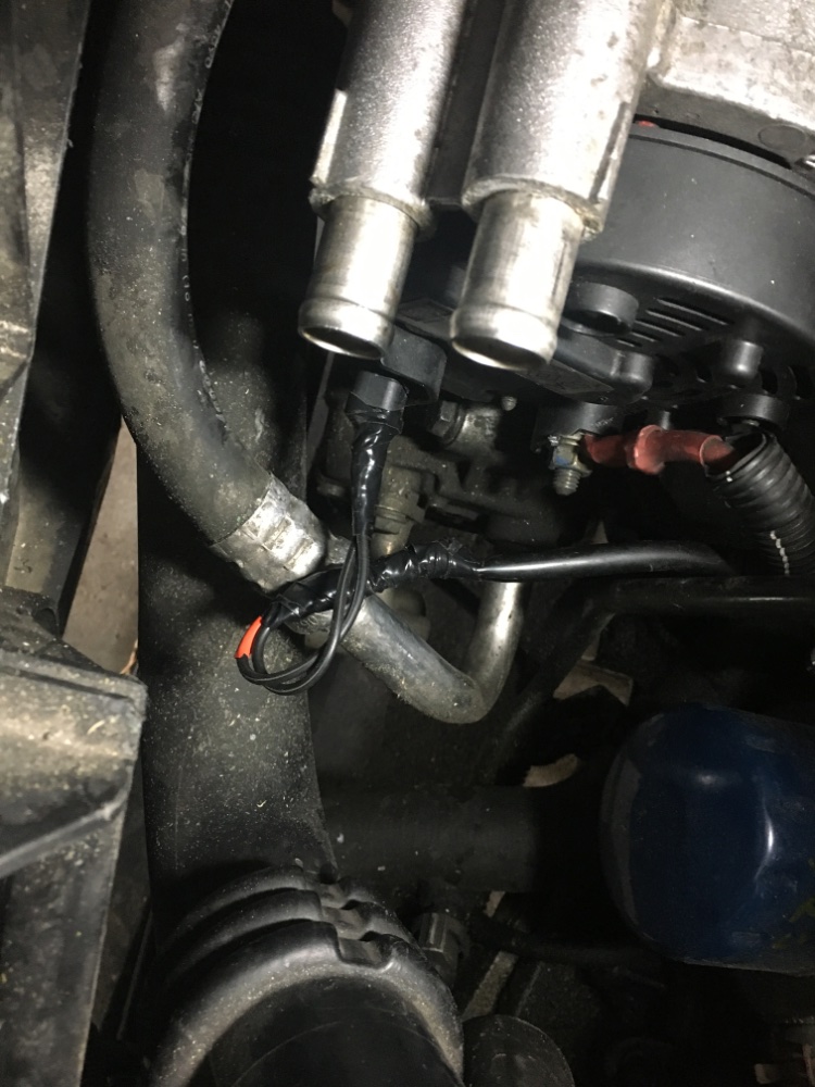

Ce fichu alternateur, c’est presque terminé ! :evil:
Ayant reçu mon alternateur à air il y a presque deux semaines, je l’ai installé dans la voiture (pas de problème) puis essayé de tordre un tube un cuivre du bon diamètre pour faire le shunt. Ça n’arrêtait pas de plier, selon le plombier auquel je me suis adressé : cuivre “dur”. Malgré cela j’ai essayé d’adapter les connecteurs entre eux. Après deux heures à limer à la main, lors d’un essai, la prise femelle de l’alternateur a explosée :evil:
Donc retour à Paris en empruntant la Merdecedes :( où j’ai réussi à me faire flasher (92 retenu, zone 90 :evil: :evil: ) et où je me suis choppé un bon Covid au taf 👌
Seule différence : le rebord sur la poulie
De retour à Grenoble, malade comme un chien, j’accuse réception d’un alternateur d’occasion à eau. Vu la longueur des fils laissée par la casse j’en ai sué et j’ai dû avoir recours à une "rallonge" avec ce que j’avais sous la main : du vieux fil de téléphone je crois. C’est un tout petit peu plus petit en diamètre mais tout ce que j’avais d’approchant.
Le faisceau "guéri"
Le faisceau "guéri"
Il va donc falloir que je trouve ce bout de faisceau pour faire une réparation durable, je ne fais pas confiance à mes soudures avec du fil improvisé.
Mais fil improvisé ou pas, j’ai pu rentrer à Paris, 610 km, et poursuivre la rénovation de ma caisse : remplacement des 4 injecteurs. Je n’étais pas certain qu’ils étaient morts mais le moteur tournait mal et j’ai revu trois fois l’allumage. Pour le prix, c’était un pari entre ça et le manque de compression.
Les injecteurs démontés n’ont rien de propre, je comprends le pourquoi du comment de mon ralenti. Petite question, chez Renault comment numéroté-t’on un 4 cylindres ? 1 côté distri ?
Le ralenti est de nouveau celui auquel on s’attend d’un 4 cylindres se respectant (ce n’est ni un 6 ni un 2), le couple à bas régime est amélioré, à l’arrêt, derrière, plus d’odeur d’éthanol, mais toujours un léger raté à 2000 trs en 6e (90 km/h). Il y est depuis très longtemps, avant le passage à l’éthanol, avant mon passage du permis et avant même que je comprenne comment un moteur fonctionne. C’est cette "secousse" dont je me plains depuis si longtemps que je n’arrive pas à résoudre, mais mon avis penche de plus en plus vers l’état interne du moteur. Test de compressions : à froid et avec le papillon des gaz tels que la voiture le laisse, mes compressions sont de 12 bars sur un cylindre et entre 10,5 et 11,5 pour les autres. Pas bon à mon avis, mais pied levé (pas d’injection ni d’allumage, mais toujours des compressions) le moteur est soyeux. Donc je ne sais que trop en penser ni quoi y faire, aucun garage auquel j’ai fait essayer la voiture au fil des ans n’avait une théorie.
Elle a tout juste dépassé les 251 000 km, malgré toutes les déconvenues avec la voiture et dans la vie perso ( :cry: ) je suis vraiment content de rouler de nouveau avec. L’amour rend aveugle… Maintenant, je vais soigner… moi, parce que j’ai l’impression d’être dans un état 😅

pas de bol pour l'alternateur en effet... mais les deux fils que tu as réparé sont ceux du témoin de charge donc pas trop grave pour le fonctionnement général (enfin vu la lourdeur éléctronique dans ton IV il faudrait vérifier).
Si tu veux faire un raccord démontable et qui tienne bien dans le temps, il y a les connecteurs utilisés en RC, super costauds, étanches etc etc...
Plusieurs variantes possibles:
https://www.model-and-co.fr/prise-et-co ... 13_15.html
mais vu qu'à priori il ne passe pas beaucoup de courant là dedans, tu peux envisager les plus petits modèles.

Salut Régis,
Alors le témoin de charge passe par là, parce que quand on débranche, ça s'éteint au TDB. Mais je croyais que le courant qui génère le champ magnétique passait par ces deux fils aussi (alors que le courant 12v généré passe par le gros fil rouge et la masse directe sur le moteur). Je n'ai pas besoin que ça soit démontable au milieu du faisceau car ça se détache de l'alternateur, donc une soudure me va, tant que les fils sont costauds pour tenir. Là ce n'est pas idéal mais elle a fait 2000 km et 10 jours, dont une bonne partie à plus de 30 degrés dehors. L'alternateur étant chauffé par eau, ça me faisait peur. Je note pour les connecteurs en revanche, ça peut toujours servir sur autre chose !
