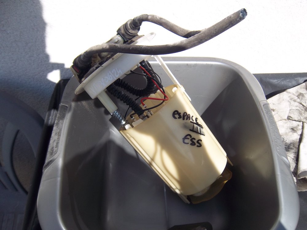

Le tuyau étant celui situé sur la pompe, celle que je récupère est sèche, donc je pourrais voir à bosser dessus.
Et puis, le décapeur ne fait que chauffer..
Bon, à voir une fois la bête en main !!
Je mets la bête sur cales AR dimanche et je noie les boulons sous le dégrippant, espérant opérer lundi ou mardi prochain.

pour ma part, j'ai modifié la sorti (qui était fendu)., je suis passé en durit souple directement plongé dans la pompe, étanchéité refaite.
la bonne idée (simplicité de mise en oeuvre) serais plutot de mettre des rondelles (comme tu le suggères) pour descendre le réservoir (je pense qu'il faut aller chercher 5mm pour ètre bien), et petite mousse collée sur le coude.
vider le reservoir: il suffit de laisser tourner le moteur... ou de rouler un peu à vitessse maxi...

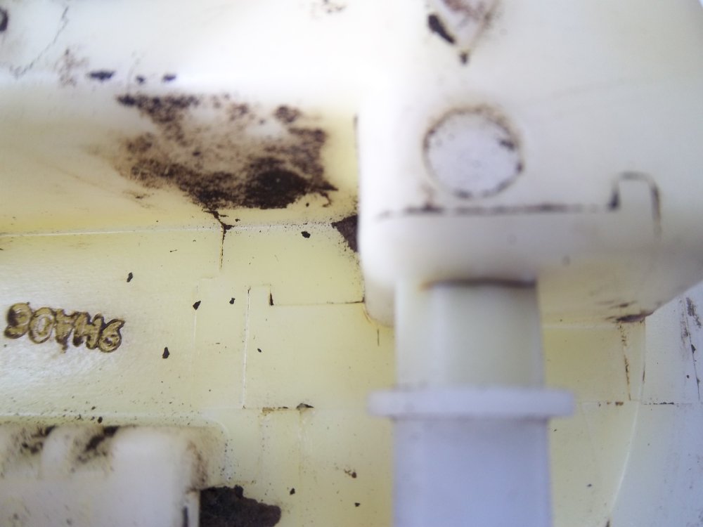

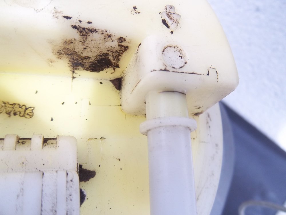

Ce sera réparation, car la pompe récupérée ce matin présente les mêmes défauts.... Fêlée en sortie de pompe.
Quand je dis que je suis chat noir....

Là, tu commences à m'inquiéter, je ne suis pas chat noir mais à mon avis ce défaut doit se retrouver sur pas mal de véhicules. Si ça ne fuit pas encore chez certains ça va le devenir.EAime a écrit : 13 juin 2024, 13:53 Bonjour,
Quand je dis que je suis chat noir....![]()
A la vue de ta photo, sur cette pièce ce n'est peut-être pas encore le cas mais si tu remontes en l'état et si tu as ne se reste qu'un petit contact avec le renfort, tôt ou tard le problème va apparaître.
Est ce que la matière est indiquée ?
