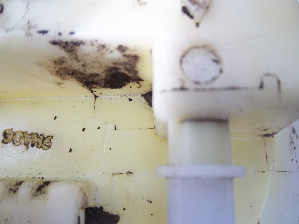

Question : vu tous les sujets que je vois pour ce problème et pour éviter que ça m'arrive, limiter la contrainte sur cette sortie de pompe, ne peut-on desserrer le réservoir pour qu'il descende un peu de son logement ?Le problème: le tuyau vient en contact sur un renfort de plancher qui met en contrainte l'embout encliquetable sur le puit de jauge et finit pas se fissurer.
La cause du problème: le rayon du tuyau n'est pas conforme....

Je ne connais pas exactement la contrainte sur le tuyau, je n'ai uniquement jugé sur photos. Effectivement il est peut-être possible de descendre un peu le réservoir en intercalant des rondelles mais de combien ? Il faut vérifier que ça n'entraîne pas d'autres soucis.jlb a écrit : 11 juin 2024, 15:06Question : vu tous les sujets que je vois pour ce problème et pour éviter que ça m'arrive, limiter la contrainte sur cette sortie de pompe, ne peut-on desserrer le réservoir pour qu'il descende un peu de son logement ?Le problème: le tuyau vient en contact sur un renfort de plancher qui met en contrainte l'embout encliquetable sur le puit de jauge et finit pas se fissurer.
Pour ma part, si j'avais ce problème (pour l'instant pas de fuite, mais bon je ne suis pas voyant) je démonterais le tuyau, il serait vidé et séché puis au décapeur thermique je conformerai le tuyau.

pour ma part, j'ai modifié la sorti (qui était fendu)., je suis passé en durit souple directement plongé dans la pompe, étanchéité refaite.
la bonne idée (simplicité de mise en oeuvre) serais plutot de mettre des rondelles (comme tu le suggères) pour descendre le réservoir (je pense qu'il faut aller chercher 5mm pour ètre bien), et petite mousse collée sur le coude.

Ce sera réparation, car la pompe récupérée ce matin présente les mêmes défauts.... Fêlée en sortie de pompe.

Là, tu commences à m'inquiéter, je ne suis pas chat noir mais à mon avis ce défaut doit se retrouver sur pas mal de véhicules. Si ça ne fuit pas encore chez certains ça va le devenir.EAime a écrit : 13 juin 2024, 13:53 Bonjour,
Quand je dis que je suis chat noir....![]()
A la vue de ta photo, sur cette pièce ce n'est peut-être pas encore le cas mais si tu remontes en l'état et si tu as ne se reste qu'un petit contact avec le renfort, tôt ou tard le problème va apparaître.
Est ce que la matière est indiquée ?

Il le semble avoir lu quelque part qu'un forumeur avait renforcé le tuyau en insérant un tube de cuivre et en chauffant pour étanchéifier.
- Messages : 20146
Re: Question sur pompe à essence Espace 3
Qu'as-tu utilisé comme colle bi-composant pour assurer l'étanchéité ?
- Messages : 8757
Je ne me souviens plus .. sans doute du joint noir, c'est ce que j'ai sous la main
