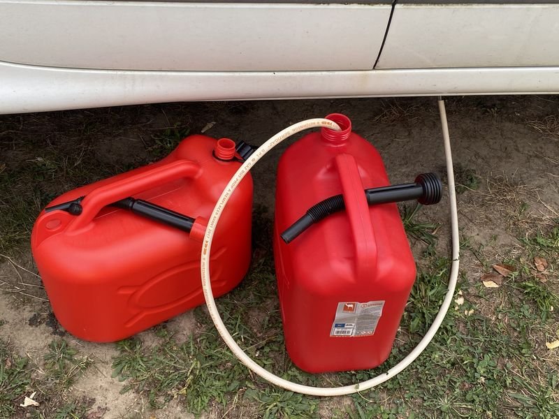

Avant de poser ma question, je voulais vous indiquer une astuce pour vider facilement le réservoir.
Je l’ai trouvée ici : http://megasimple.free.fr/spip.php?article236
Merci à SuperSteph sur cet autre forum.
Il faut récupérer dans un bidon l’essence de la durite de retour au réservoir, moteur en marche,
On débranche le raccord des durites de retour. Il est un peu à l’avant du réservoir..
On branche un tuyau dans la durite qui revient du moteur, pour envoyer l’essence dans un bidon.
Et on bouche la durite qui va vers le réservoir.
Ici le bouchon c’est celui qui était au bout du filtre quand il était neuf. Je garde plein de trucs en cas de besoin
On démarre le moteur et le réservoir se vide tout seul.
Le tuyau transparent était trop court et je l’ai prolongé avec un tuyau de gaz périmé.
Je garde aussi plein de bouts de tuyau depuis des années et j’ai souvent le diamètre qui va bien
On vérifie qu’il n’y a pas de fuite, en plus de celle qu’on cherche à réparer.
Sur mon espace c’était un peu moins rapide que dans le tuto. Environ 20 mn pour presque 40 litres.
Je surveillais de temps en temps l’essence qui allait dans le bidon et j’ai coupé le contact quand elle ne coulait plus.
Je ne sais pas si la pompe aurait continué à tourner à vide, Je suppose que c’est prévu qu’elle s’arrête seule, en cas de panne sèche, justement.yves78 a écrit : 15 juin 2024, 19:22 Oui les pompes tournent en permanence mais dans l'essence ce qui permet de les refroidir et de les lubrifier. Le fonctionnement à sec est de 30 secondes maxi après le fournisseur ne répond plus de rien.
