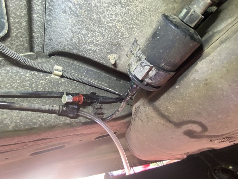

Avant de poser ma question, je voulais vous indiquer une astuce pour vider facilement le réservoir.
Je l’ai trouvée ici : http://megasimple.free.fr/spip.php?article236
Merci à SuperSteph sur cet autre forum.
Il faut récupérer dans un bidon l’essence de la durite de retour au réservoir, moteur en marche,
On débranche le raccord des durites de retour. Il est un peu à l’avant du réservoir..
On branche un tuyau dans la durite qui revient du moteur, pour envoyer l’essence dans un bidon.
Et on bouche la durite qui va vers le réservoir.
Ici le bouchon c’est celui qui était au bout du filtre quand il était neuf. Je garde plein de trucs en cas de besoin :wink: .
On démarre le moteur et le réservoir se vide tout seul.
Le tuyau transparent était trop court et je l’ai prolongé avec un tuyau de gaz périmé.
Je garde aussi plein de bouts de tuyau depuis des années et j’ai souvent le diamètre qui va bien :lol: .
On vérifie qu’il n’y a pas de fuite, en plus de celle qu’on cherche à réparer.
Sur mon espace c’était un peu moins rapide que dans le tuto. Environ 20 mn pour presque 40 litres.
Je surveillais de temps en temps l’essence qui allait dans le bidon et j’ai coupé le contact quand elle ne coulait plus.

Je pars en week-end ce matin, je me dis tiens ca descend vite la jauge aujourd'hui et premier arrêt petite odeur d'essence, je me penche sous la voiture et bingo ça fuit. A 2 euros le litre ça fait mal.
Quelqu'un aurait un tuyau pour trouver cette bague, ou un équivalent sur un autre modèle Renault peut-être ?
Trouver cette petite pièce dans une casse ça me paraît difficile....je vais quand même essayer mais j’ai peu d'espoir de ce côté.
Merci.

fredapi91 a écrit : 01 août 2026, 16:43 Bonjour,
Ma pompe à essence a lâché il y a peu de temps.
La voiture a maintenant 358 000 km.
Mon garagiste l’a remplacé, mais il m’a signalé que la bague de la jauge à carburant était fendue et que cette pièce n’était plus disponible .
Il l’a remonté tel quel, après tout avant démontage ça ne fuyait pas.
Merci.
Hello,
C'est la même sur le 3 dci.

Mon garagiste a trouvé la liste des Renault qui utiliseraient cette bague grâce à un site qui l'avait en neuf mais disponible dans un délai incompatible avec mon départ pour l'Espagne le 6 août....
Donc lundi on va chercher les modèles dans les casses de mon secteur.

Cette pièce n'est pas détaillée dans les casses, mon garagiste a fait chou blanc.
De retour de mon WE, j'ai constaté qu'à la moitié du réservoir il n'y a plus de fuite, subsiste quelques odeurs après l'arrêt.
Dans ces conditions l'espace reste utilisable avec cette contrainte.
J'en ai donc commandé 2 neuf sur Amazon ce matin, j'avais anticipé ton conseil Pilou.
En plus j'ai moins d'urgence comme on va passer de 5 à 4 passagers très probablement, je vais plutôt prendre notre Yaris pour descendre en Espagne.

Quelques informations de la suite, elles seront peut-être utiles à certains.
Les brides commandées n'étaient pas les bonnes, elles n'allaient que pour les espaces à partir de 2017.
Retour au vendeur qui les a remboursé.
Mais en redéposant le réservoir, mon garagiste constate que la fuite ne venait pas de la bride pourtant cassée mais plutôt du côté du remplissage.
Il y a un joint entre la goulotte et le réservoir et il s’est déchiré dans le démontage remontage.
Pas détaillé bien sur ou en tout cas plus.
Le garagiste me propose de tout remonter en rajoutant un scotch solide qui viendra comprimer le joint et faire étanchéité.
Après des remplissages en test progressivement vers le plein, plus de fuite pour l’instant.
C’est reparti pour un tour.
