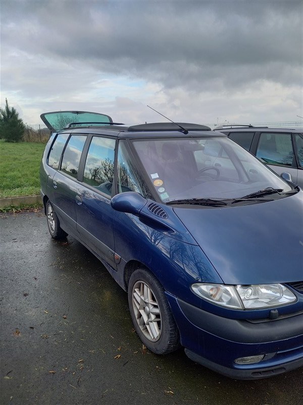

Espace prêt pour le passage du CT ... Cette fois j'ai mis le totem d'immunité
J'espère que ça va marcher
