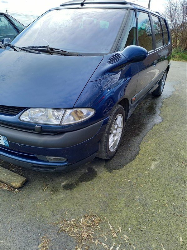

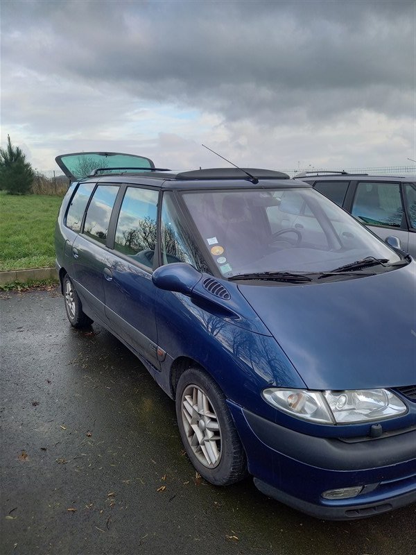

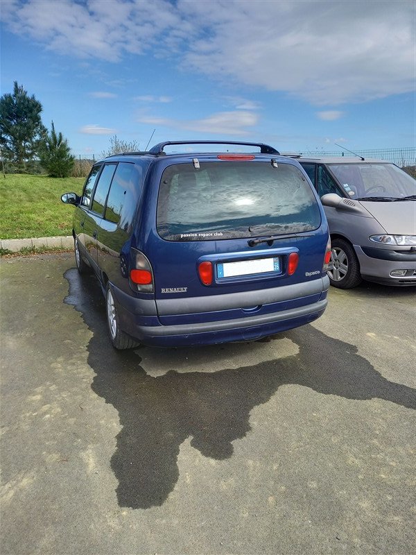

Je pense que ce sont les reste de la douche de cet été...
Bonne idée la douche, n'est ce pas !
