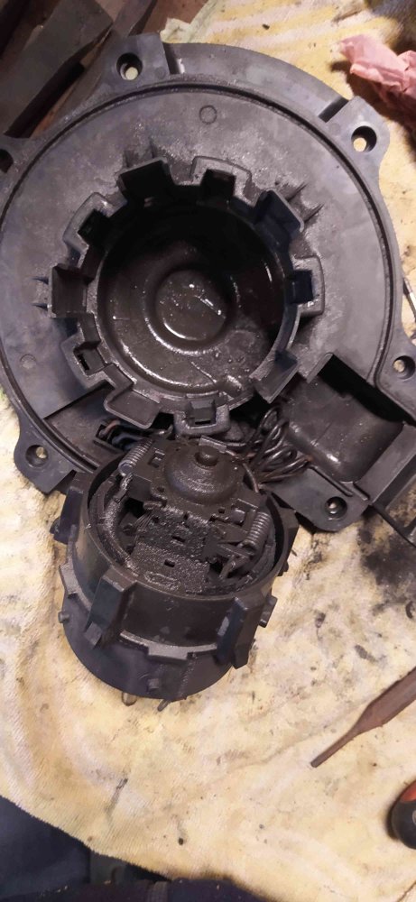

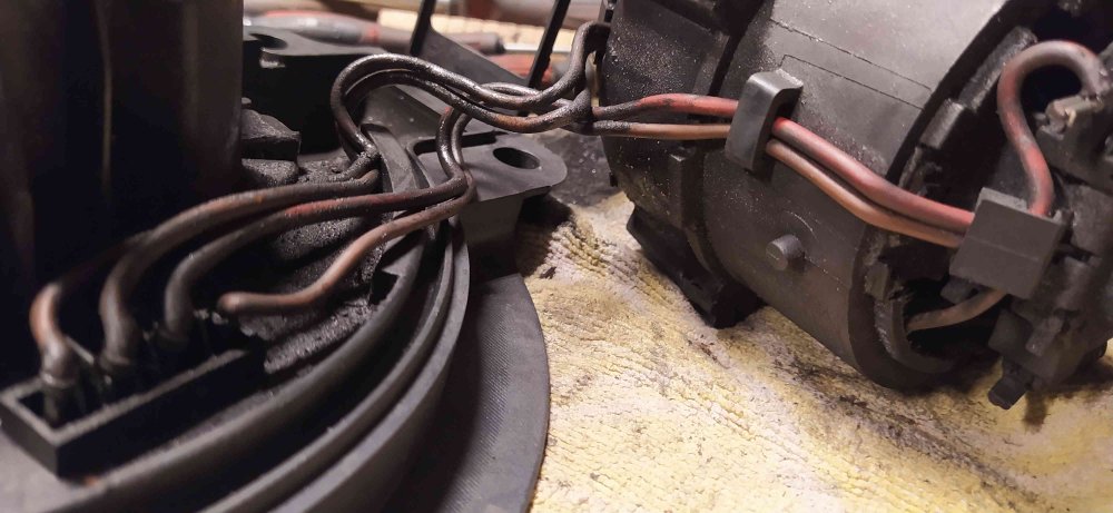

N'ayant plus de ventilation dans l'habitacle après avoir eu une odeur de brûlée, j'ai démonté le coffre sous l'Espace pour sortir le Pulseur d'air.
Surprise, lors du démontage, beaucoup d'eau a coulé du le moteur !
Le palier inférieur baignait dans l'eau
C'est vrai que depuis quelques temps le moteur du Pulseur d'air était très bruyant.
Je comprends pourquoi, il ne semble plus y avoir de roulement, surement bouffé par le rouille. Après contrôle, un des deux enroulements semble grillé, coupé.. Donc moteur HS !

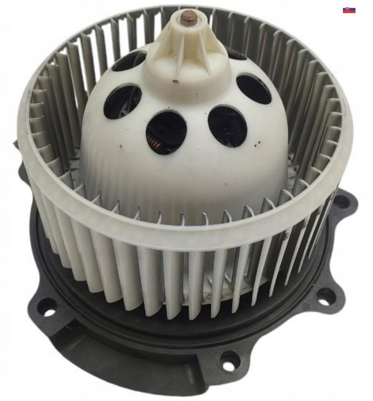

Reste à trouver un autre Pulseur, ce qui me paraissait simple en allant dans les casses mais là aussi surprise,
c'est une pièce qui est très difficile à trouver en occasion en bon état et le prix en neuf fait peur, on me parle de 470€..
Si quelqu'un a une idée pour trouver cette pièce à un prix correcte je suis très intéressé.
je n'ai pas trouvé d'autre modèle de ventilateur qui puisse s"adapter..
J'ai envoyé plusieurs mails à des vendeurs d'Espace IV en pièces mais pas eu de réponses positives pour le moment.

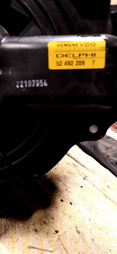

Sur mon Pulseur : 770 120 74 52
D'après les photos trouvées sur le Net il me semble que c'est tous les mêmes pour les Espace IV.
J'ai trouvé aussi ces références: 524 922 09 ou 524 922 096
Merci,
Merci,

donc c'est le même que moi
même sur motodynamic, il est au même prix.
413 chez partauto
https://www.partauto.fr/recherche-piece?ref=7701207452
413 chez partauto

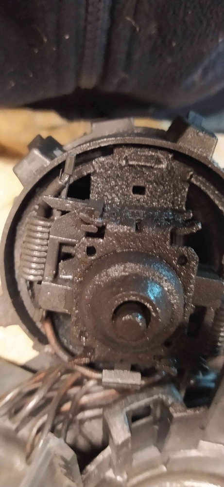

Pour vérifier si c'est bien le moteur qui a un problème, il y a un bornier avec 4 fils 2 rouges et 2 marrons.
Avec un ohmmètre j'ai vérifier la continuité des 2 enroulements du moteur et hélas il y a un enroulement qui est coupé.
C'est un double moteur avec 4 charbons et 2 collecteurs, de chaque coté du moteur il y a 2 charbons et un collecteur.
Pour finir de vérifier:
- j'ai mis le 12v sur un des fils rouge et sur un marron, le moteur c'est mis à tourner.
- j'ai fait la même chose avec l'autre fil rouge et l'autre marron et là, non seulement le moteur n'a pas tourné mais une légère odeur de brûlée c'est fait sentir.

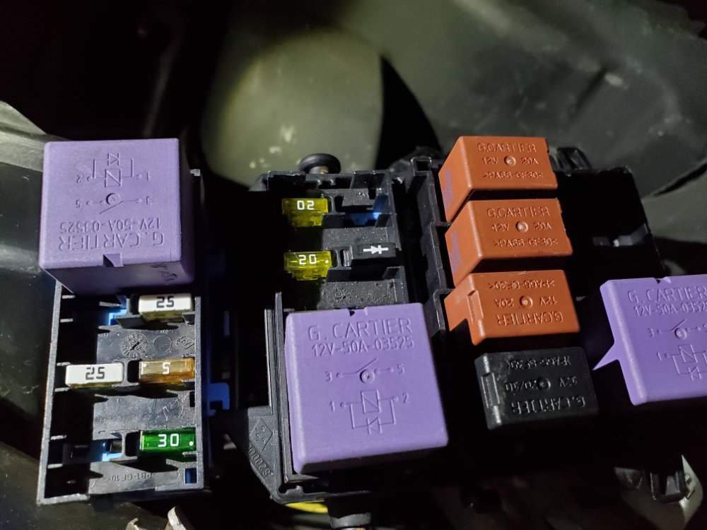

D'après les schémas, il y a un fusible de 30A, une diode de roue libre et un relais pour la clim. Savez-vous où il se trouve ? Ne me dites pas, qu'il se trouve à droite sous la planche de bord ...

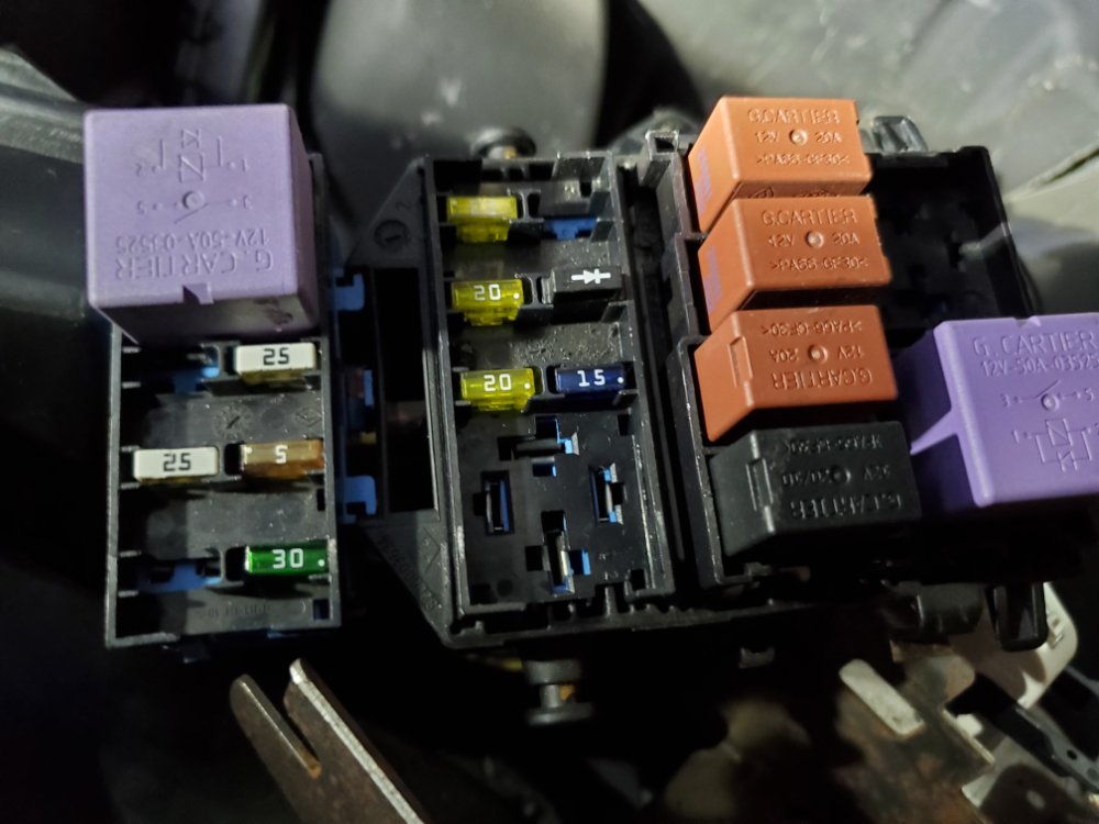

J'ai localisé le relais, le 30A (qui est en fait un 20A) et la diode. C'est sous la planche de bord coté passager à coté du calculo de clim !
Si je tenais le c... qui l'a foutu là !

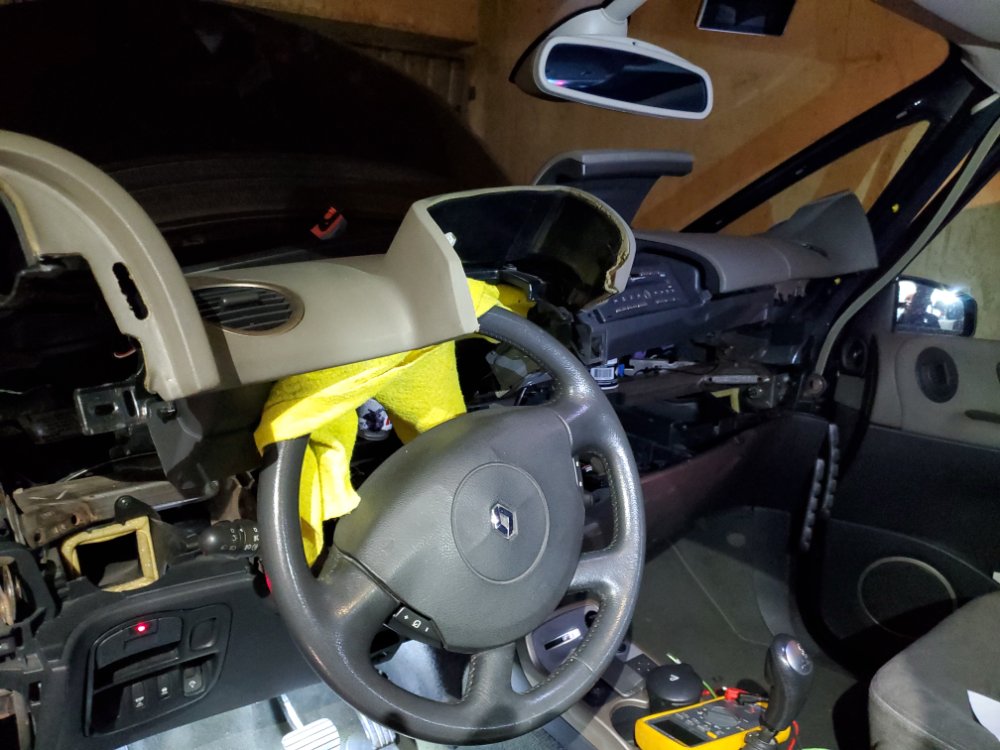

Reste plus qu'à tomber la planche de bord, misère ...
J'ai fait un check des autres fusibles coté conducteur et dans la compartiment moteur = RAS.
Dans mon cas, je n'ai plus d'allumage des commodos de clim sur les portes et plus de com avec le calculo de clim avec la valise. J'ai donc bien cramé un truc. Dessous, tout me parait correct, pas de trace de surchauffe, rien ...
Il parait qu'il y a un produit pour assainir le conduit d'air de la clim. Qui connait la ref ?
Une question : la clim s'allume seulement moteur tournant ou pas ?

Ton Espace 4 est d'avant 2007 donc calculateur à droite sous planche de bord, ensuite ils ont mis le calculateur sous les pieds conducteur.
L'an dernier j'ai eu aussi ce problème "plus d'allumage des commodos de clim sur les portes", c'était le calculateur qui avait pris l'humidité.
En en trouve en casse pour pas très cher, 30€. Si tu peux ouvrir ce calculateur, tu pourras voir s'il a pas pris l'humidité, (traces blanches sur les circuits et du noir dans les connecteurs, même en le nettoyant et en le séchant je n'ai pas pu le sauver.
@ EBo:

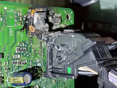

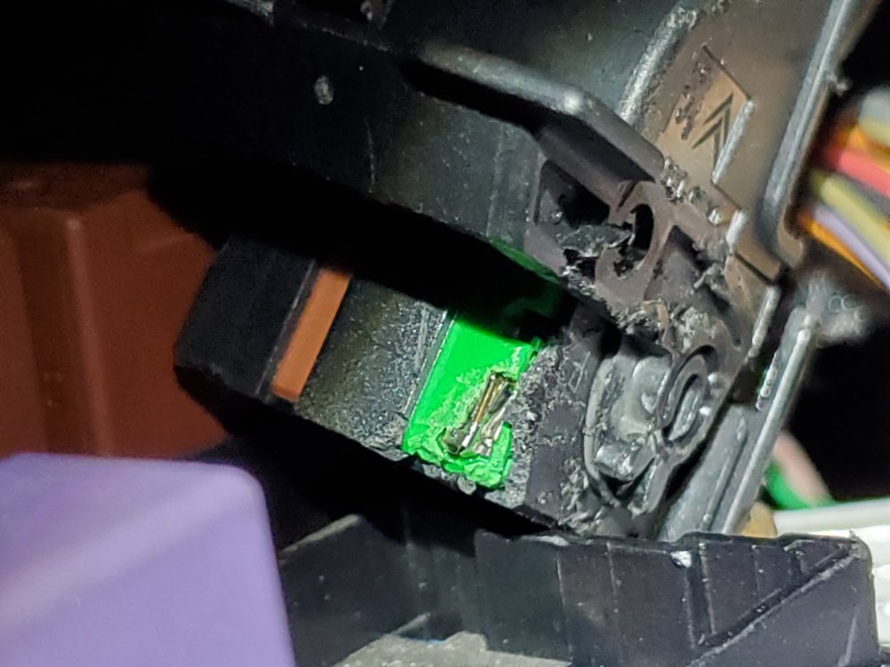

Hello, les news :
Le coupable de la spectaculaire fumette de cet été a été démasqué.
L'alimentation du calculo de clim a fumé et dans les grandes largeurs !
Ne reste plus qu'à trouver son clone et à tout remonter (quel taf ce truc).
Le faisceau ne va pas être facile à réparer. Je pense trouver un calculo avec un connecteur et un bout de faisceau et jouer du fer à souder.
Quelques photos du chantier : A+
EBo
EBo
Espace 4 V6 3.5l Mars 2003
Grosse révision à 267 000 km

effectivement, il a bien morflé
- Messages : 4045
Re: Pulseur d’air Espace 4 HS
Quel chantier
bon courage, faut voir le positif, la cause est trouvée

Petite question - est-ce normal un connecteur Peugeot/Citroen sur du Renault ?

Alors là c'est pas beau
De la récup en casse et un peu de travail, bon courage ..

Bonne remarque25th a écrit : 08 déc. 2024, 06:57 Bonjour
, 301 560 km
- Messages : 2563
regarde sur la pompe pour les laves phares, c'est la même pour renault, peugeot et citroen, il y a les 3 logos sur l'originale

je pense que je devrais avoir calculo et prise. si ca t'interesse, tu me dis par smsEBo a écrit : 07 déc. 2024, 19:54 20241207_164305.jpgHello, les news :
EBo
