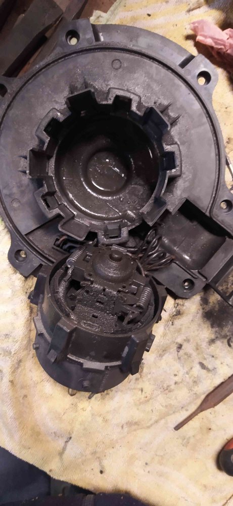

N'ayant plus de ventilation dans l'habitacle après avoir eu une odeur de brûlée, j'ai démonté le coffre sous l'Espace pour sortir le Pulseur d'air.
Surprise, lors du démontage, beaucoup d'eau a coulé du le moteur !
Le palier inférieur baignait dans l'eau

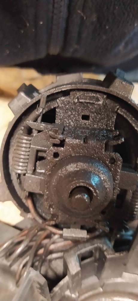

C'est vrai que depuis quelques temps le moteur du Pulseur d'air était très bruyant.
Je comprends pourquoi, il ne semble plus y avoir de roulement, surement bouffé par le rouille.
Après contrôle, un des deux enroulements semble grillé, coupé.. Donc moteur HS !

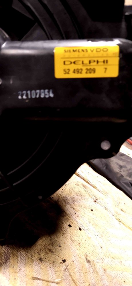

Sur mon Pulseur : 770 120 74 52
D'après les photos trouvées sur le Net il me semble que c'est tous les mêmes pour les Espace IV.
J'ai trouvé aussi ces références: 524 922 09 ou 524 922 096

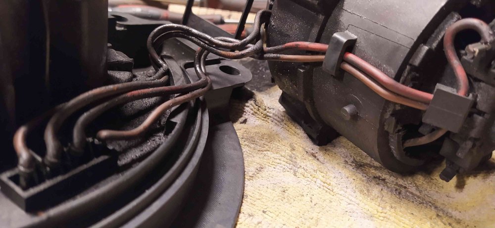

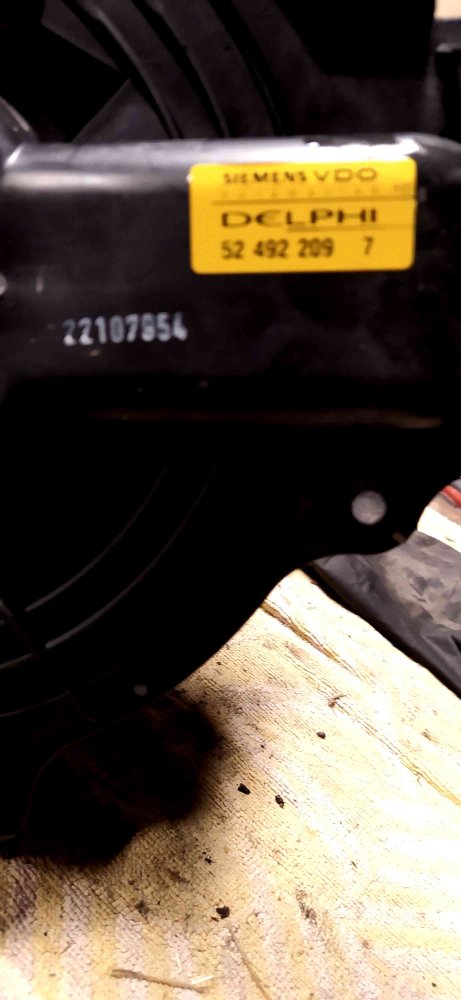

Pour vérifier si c'est bien le moteur qui a un problème, il y a un bornier avec 4 fils 2 rouges et 2 marrons.
Avec un ohmmètre j'ai vérifier la continuité des 2 enroulements du moteur et hélas il y a un enroulement qui est coupé.
C'est un double moteur avec 4 charbons et 2 collecteurs, de chaque coté du moteur il y a 2 charbons et un collecteur.
Pour finir de vérifier:
- j'ai mis le 12v sur un des fils rouge et sur un marron, le moteur c'est mis à tourner.
- j'ai fait la même chose avec l'autre fil rouge et l'autre marron et là, non seulement le moteur n'a pas tourné mais une légère odeur de brûlée c'est fait sentir.

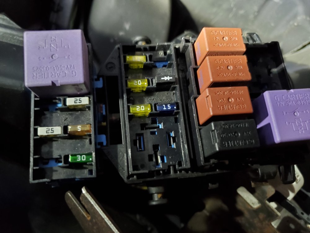

Je continue mes investigations sur la perte de ma clim en pleine chaleur avec une odeur de carte électronique cramée.
J'ai démonté le pulseur. Il y a 4 bornes disponibles, A-B et C-D.
Lorsque j'alimente A - B ou C -D le ventillo tourne. Si je mets les 2 alims en mm temps , il ne se passe rien de plus. Est-ce normal ?
J'ai démonté les 2 résistances de chauffage (52492365) ref. Elles sont propres. La résistance relevée est identique pour les deux autour de 45 kohm. ce qui voudrait dire que c'est un module actif et non une résistance passive toute bête
il y a une rangée de relais qui pilote les résistances, ils sont tous bons et commutent bien.
Le radiateur est propre mis à part le joint qui se désagrève.
plus je démonte, moins je trouve des éléments fautifs.
D'après les schémas, il y a un fusible de 30A, une diode de roue libre et un relais pour la clim. Savez-vous où il se trouve ? Ne me dites pas, qu'il se trouve à droite sous la planche de bord ...

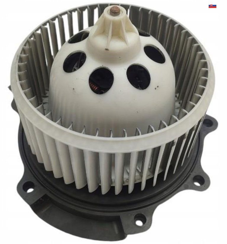

C'est bon j'ai trouvé sur eBay un Pulseur d'air d'occasion au prix de 85€ port compris, livré en 2 jours.
Avant de le monter, J'ai vérifié les enroulements sur le bornier A-B et C-D, à l'Ohmmètre j'ai trouvé 2,1 environ sur chaque.
Tout est remis en place et tout fonctionne parfaitement.

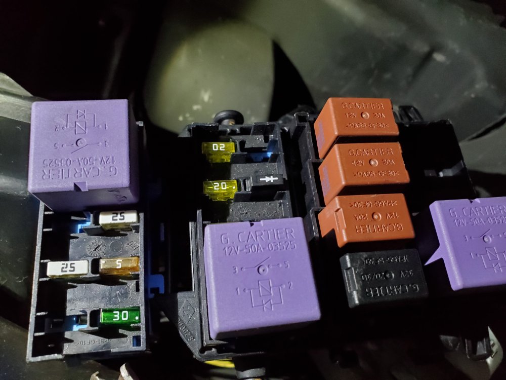

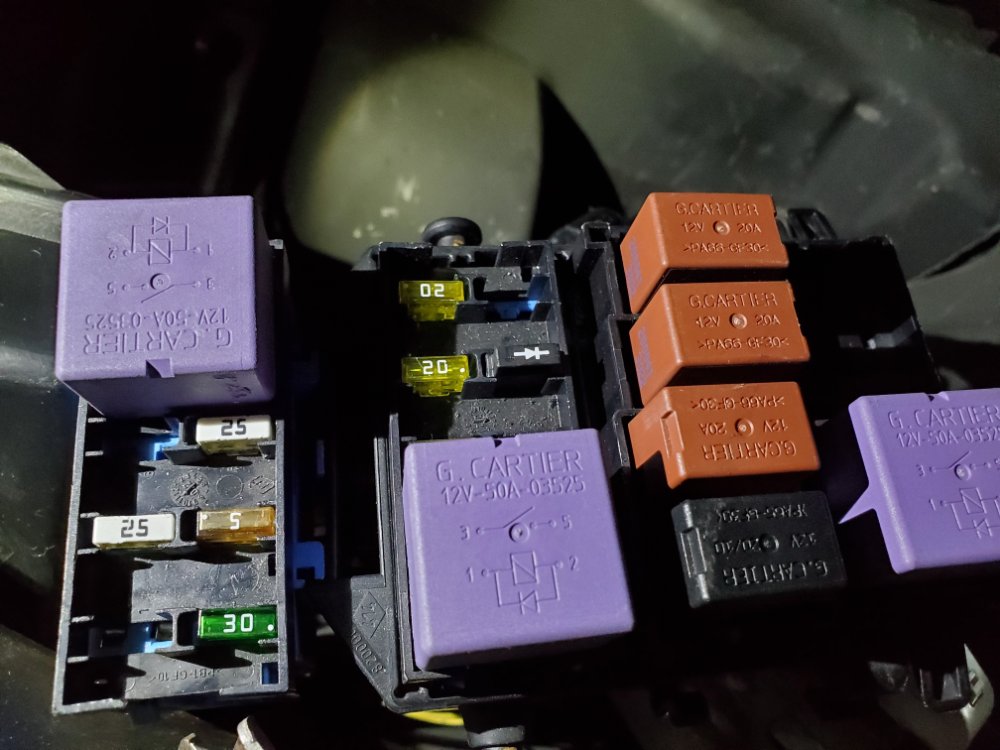

J'ai localisé le relais, le 30A (qui est en fait un 20A) et la diode. C'est sous la planche de bord coté passager à coté du calculo de clim !
Si je tenais le c... qui l'a foutu là !
Reste plus qu'à tomber la planche de bord, misère ...
J'ai fait un check des autres fusibles coté conducteur et dans la compartiment moteur = RAS.

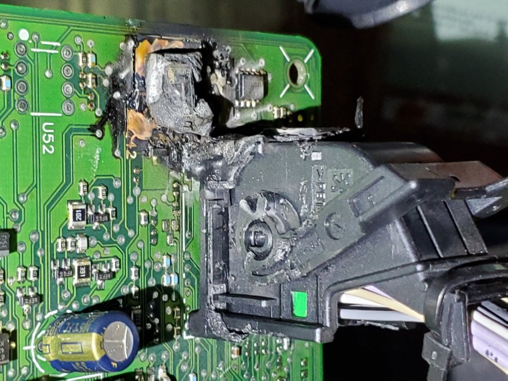

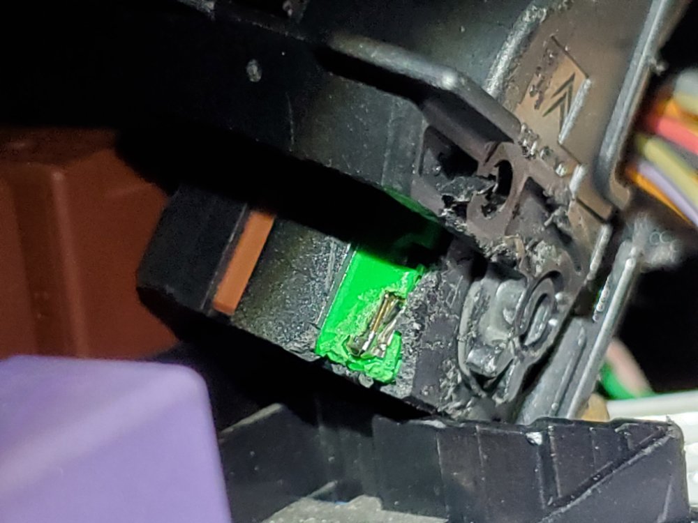

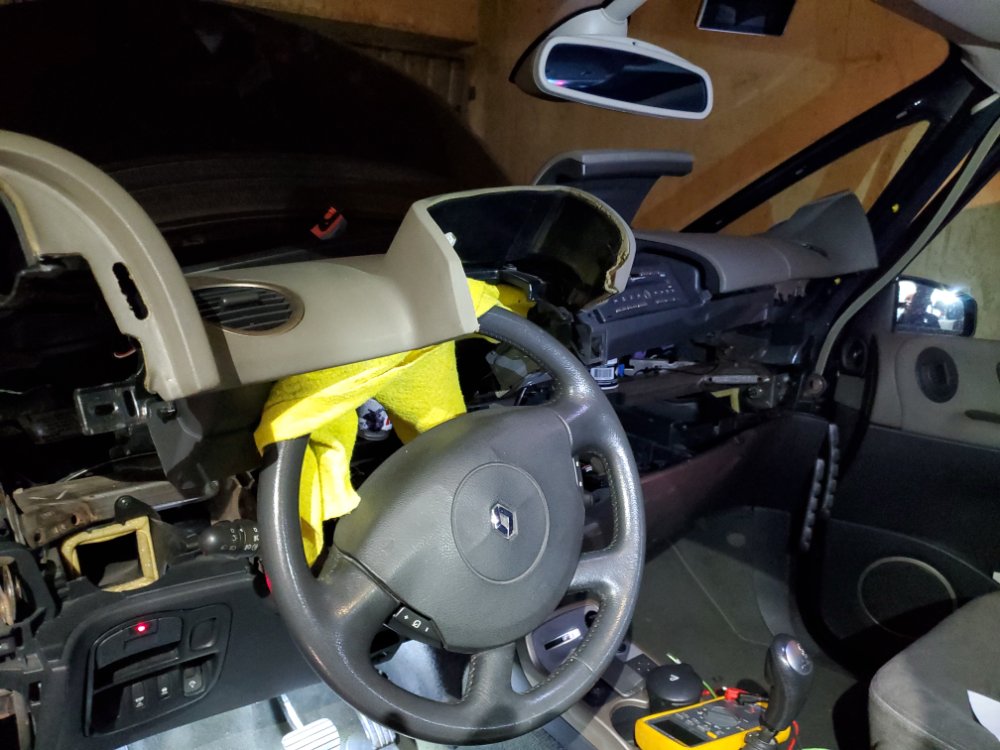

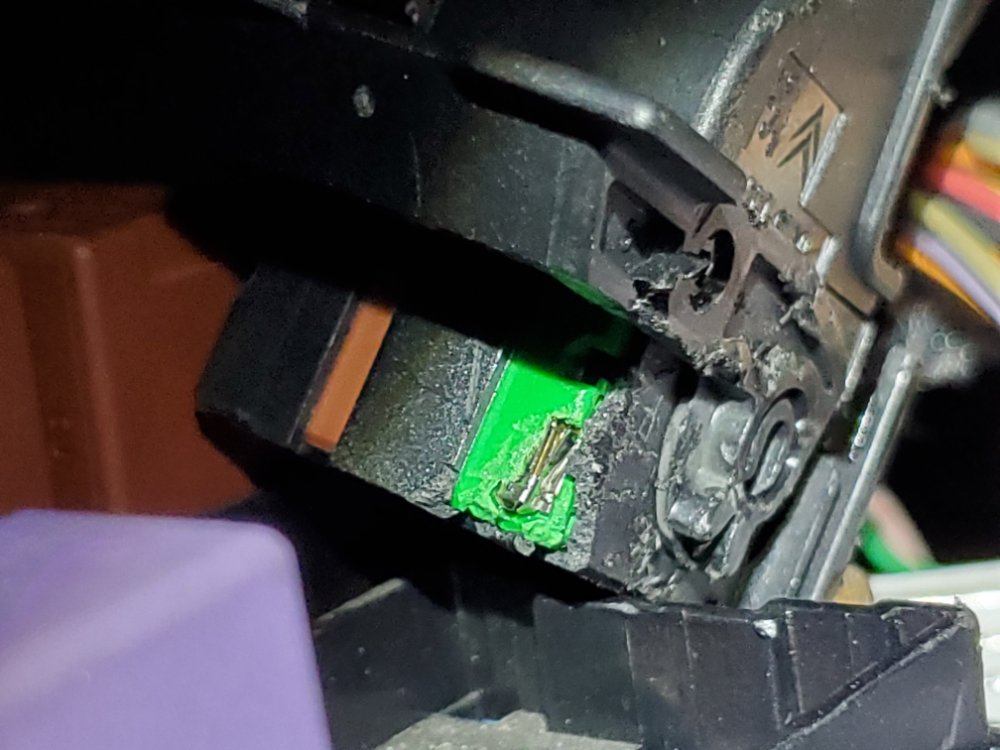

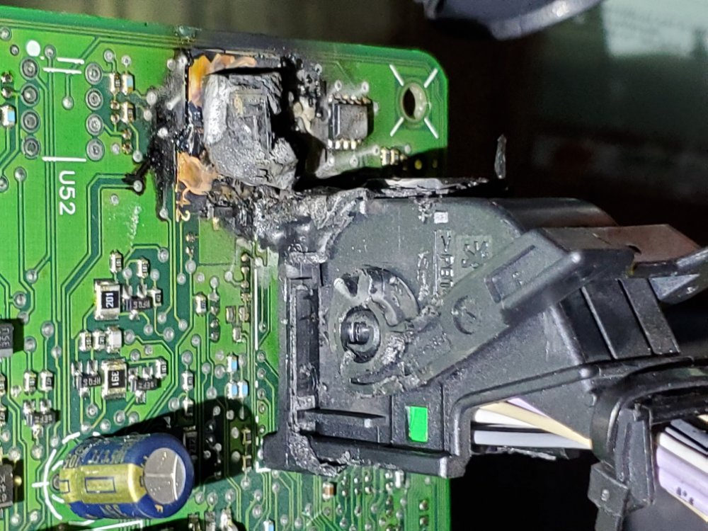

Hello, les news :
Le coupable de la spectaculaire fumette de cet été a été démasqué.
L'alimentation du calculo de clim a fumé et dans les grandes largeurs !
Ne reste plus qu'à trouver son clone et à tout remonter (quel taf ce truc).
Le faisceau ne va pas être facile à réparer. Je pense trouver un calculo avec un connecteur et un bout de faisceau et jouer du fer à souder.
Quelques photos du chantier :
EBo
Espace 4 V6 3.5l Mars 2003
Grosse révision à 267 000 km
:D :D
gege08
Messages : 2417
Re: Pulseur d’air Espace 4 HS
Message non lu par gege08 »
effectivement, il a bien morflé
Messages : 3970
Message non lu par Wutch »
Quel chantier :shock:
bon courage, faut voir le positif, la cause est trouvée :mrgreen:

Petite question - est-ce normal un connecteur Peugeot/Citroen sur du Renault ?

25th a écrit : 08 déc. 2024, 06:57 Bonjour
Bonne remarque :lol:
gege08
Messages : 2417
regarde sur la pompe pour les laves phares, c'est la même pour renault, peugeot et citroen, il y a les 3 logos sur l'originale

EBo a écrit : 07 déc. 2024, 19:54 20241207_164305.jpgHello, les news :
EBo
je pense que je devrais avoir calculo et prise. si ca t'interesse, tu me dis par sms
