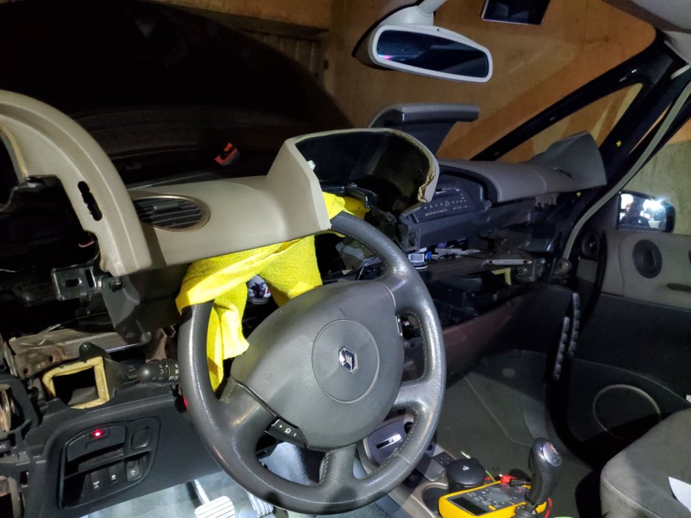

Hello, les news :
Le coupable de la spectaculaire fumette de cet été a été démasqué.
L'alimentation du calculo de clim a fumé et dans les grandes largeurs !
Ne reste plus qu'à trouver son clone et à tout remonter (quel taf ce truc).
Le faisceau ne va pas être facile à réparer. Je pense trouver un calculo avec un connecteur et un bout de faisceau et jouer du fer à souder.

EBo
Espace 4 V6 3.5l Mars 2003
Grosse révision à 267 000 km
:D :D

Messages : 2450
Re: Pulseur d’air Espace 4 HS
Message par gege08 »
effectivement, il a bien morflé
Messages : 3988
Message par Wutch »
Quel chantier :shock:
bon courage, faut voir le positif, la cause est trouvée :mrgreen:

Pourriez-vous m'indiquer où se trouvent sur le phase 3 et comment accéder :
- le moteur de pulseur d'air
- le calculateur de clim
Merci par avance pour vos retours
