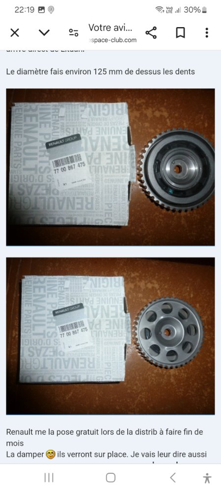

Petite question, je lis bcp que la poulie d’arbre à came avec son joint en caoutchouc au milieu est fragile est à tendance à céder avec les années entraînant une casse de la distribution.. d'ailleurs c'est ce qui était arrivé sur mon espace..
Sauf que j'ai l'impression que cette poulie n'est plus produite ni dispo...?? Nos espaces sont-ils condamnés??
Est-il possible de mettre une poulie sans caoutchouc du moteur 2.2d sans turbo?

Une poulie arbre à cames avec un joint caoutchouc ??
Mettre une poulie sans caoutchouc re ?? Le joint d'étanchéité est incorporé à la poulie ??
On parle bien de la poulie arbre à cames celle qui est au plus haut du moteur ?
Ou joint au milieu de la poulie correspondrait plus à la poulie "Damper" vilebrequin ?

J'ai trouvé la poulie aac en photo comme ci dessous.
Qqn aurais la référence de la poulie aac du 2.2 d de la laguna (et non de notre 2.2 dt) que je cherche si elle est encore dispo?

Le numéro de pièce de la poulie d'arbre à cames montée sur le moteur G8T de base 2.2D est 7700858703.
C'est beaucoup plus rare je pense.

Il faut déja regarder l'état de ta poulie. Si d'aventure je devais faire ta distribution, je pense avoir si necessaire une poulie occase en stock.
En neuf, c'est du domaine du quasi reve à trouver.
