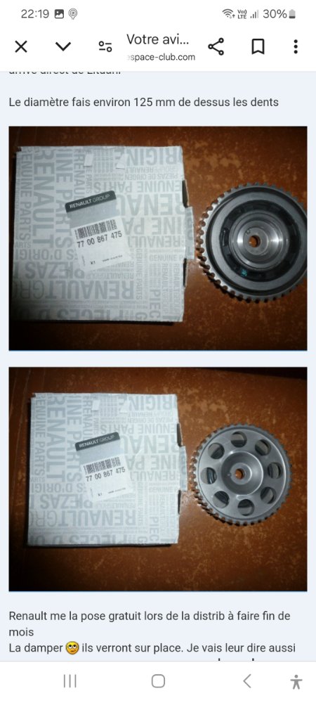

Petite question, je lis bcp que la poulie d’arbre à came avec son joint en caoutchouc au milieu est fragile est à tendance à céder avec les années entraînant une casse de la distribution.. d'ailleurs c'est ce qui était arrivé sur mon espace..
Sauf que j'ai l'impression que cette poulie n'est plus produite ni dispo...?? Nos espaces sont-ils condamnés??
Est-il possible de mettre une poulie sans caoutchouc du moteur 2.2d sans turbo?

Oui
https://www.bidiris.com/poulie-arbre-ca ... 84491.html
Cette poulie sans la masse caoutchouc du milieu faite pour un 2.2 d (laguna) en lieu et place de celle du 2.2 dt qui a tendance à rompre
C'est d'ailleurs ce quexplique ici camaro viewtopic.php?t=39674
D'ailleurs je suis à la recherche de cette poulie si qqn a...

Oui tu préconises une poulie originale avec masse en caoutchouc
Le problème étant de savoir comment faire quand celle ci n'est plus fabriquée ou disponible... à terme toutes finiront par rompre...

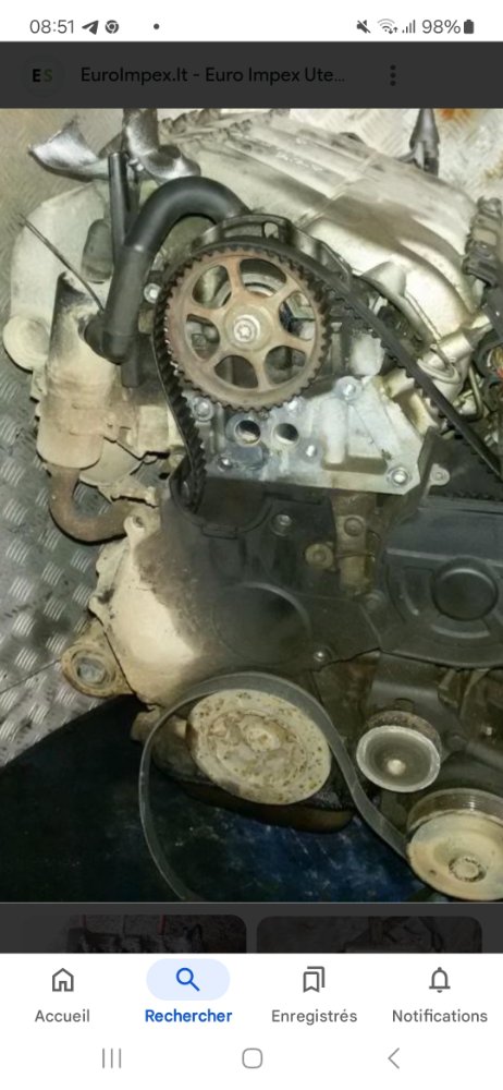

Mais apparemment il existerait bien une poulie avec filtrage sur certains G8T. J'ai trouvé celle-ci, à lui de dire si elle correspond bien.

En effet
Merci à vous pour vos éclairages Yves et 5bar
J'ai trouvé la poulie aac en photo comme ci dessous.
Qqn aurais la référence de la poulie aac du 2.2 d de la laguna (et non de notre 2.2 dt) que je cherche si elle est encore dispo?

Le numéro de pièce de la poulie d'arbre à cames montée sur le moteur G8T de base 2.2D est 7700858703.
C'est beaucoup plus rare je pense.
