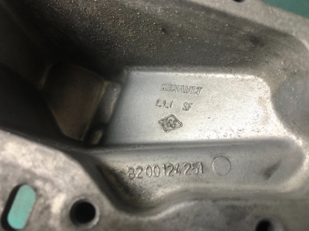

Bon, voici quelques photos que j'ai prise ce soir.
Je ne l'ai pas rentré dans mon garage ce soir, trop fatigué
Pour le capteur de pression de suralimentation, je le démonterais ce week-end, et vérifierai aussi les tuyaux et autres électrovannes
Dites-moi s'il vous faut d'autres visuels…
En tout cas, encore merci pour vos conseils précédents… et à venir

Re: Nouveau turbo… ne se lance pas !
seconde photo: electrovanne non branché ?
Oui, tout à fait, et ce depuis que je l’ai acheté en 2011
Il n’y a de toute façon pas de broche à raccorder dessus…
Renault aurait une electrovanne sans raccordement ??
Alors celle qui est branchée pilote quoi? L'étouffoir ou les volets swirll ?
Désolé mais sur mon pépère, comme je l'ai dit elles sont supprimées impossible pour moi d'indiquer qui fait quoi.

Merci de ton retour Yves
Cc’est vrai que ce n’est pas clair pour le coup avec ces photos, vu comme ça, même pour moi.
Dès que je rentre, je met tout ça au clair, en indiquant quel tuyau va sur où et sur quoi.
De mémoire, le tuyau supérieur sur l’électrovanne de turbo (au-dessus du Mastervac) va directement sur la wastegate du turbo.

Je viens de déposer la vanne EGR ; elle devait être mûre car elle s'est ouverte en deux au démontage, les rivets de maintien ayant lâché.
Bon, elle est bien noire et il y a de l'huile dans le boitier étouffoir, grrr !
Maintenant je suis en train de regarder le boitier papillon, il a l'air bien bien encrassé lui aussi…
Comment le démonter sans détériorer la caoutchouc de raccordement ?
Faut-il enlever le cache culbuteur au-dessus ?
Si quelqu'un à une astuce, je suis preneur.
Merci.

Bon, finalement j'ai trouvé comment faire.
Rien de bien compliqué, il faut juste les bons outils et un peu d'astuce.
Voila comment j’ai procédé :
- Débrancher la masse de la batterie (douille de 8’’) c’est préférable quant à l’extraction du boiter étouffoir qui va taper sur cosse + du démarreur
- Après avoir desserré le collier du boitier de filtre à air (douille de 7’’), le déposer pour dégager l’envirronnement de travail
- Desserrer les 2 colliers (douille de 7’’) et déboiter le tuyau de l’échangeur air/air boitier étouffoir, ça évitera de faire tomber des crasses dedans (auparavant ne pas oublier d’enlever la cosse sur le capteur de pression de turbo, tout en bas)
- Enlever du tube coudé en inox du boitier étouffoir (4 vis de 13’’)
- Démonter la vanne EGR (3 vis de 10’’) –> c’est l’occasion de la nettoyer
- Dévisser les 2 colliers de la grosse durite du boitier étouffoir (douille de 7’’)
- Enlever les 4 boulons (douille de 10’’) de fixations du boitier papillon sur le boitier étouffoir (il faudra un petit cardan pour le boulon ARG)
- Déconnecter le petit tuyau sur le côté gauche
À ce stade, le boitier étouffoir est libre, posé sur la boite à air
- Desserrer les 3 vis du boitier étouffoir, avec un cliquet 1/2 pour plus de force, une rallonge, une douille de 13’’ et un cardan pour accéder au boulon de gauche (l’astuce c’est de passer par en dessous, une fois la voiture levée et sécurisée avec une chandelle)
- Il reste la vis (douille de 10’’) de la patte de fixation sur la partie AVG inférieure, qui part de la pompe de direction assistée
On peut maintenant tirer vers soi le boitier papillon tout en maintenant le boitier étouffoir.
En le faisant pivoter, on peut le sortir à son tour si besoin.
Pour ma part, j’ai simplement enlevé l’écrou en cuivre (douille de 13’’) pour dégager le câble du démarreur.
Je n’ai pas eu besoin de démonter quoi que soit d’autre.
Voila, il ne reste plus qu’à procéder au nettoyage des pièces et à tout remonter tranquillement en suivant l’ordre inverse.
