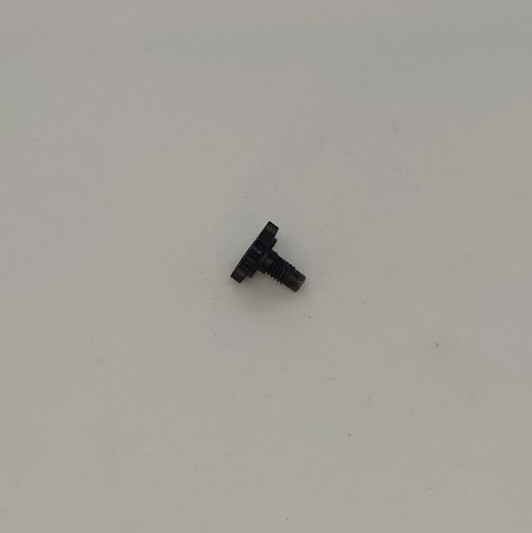

J'ai esquinté la vis de purge gauche de l'aerotherme :
Est ce une dimension facile à trouver si je veux la remplacer par une autre vis en nylon ?
Quelqu'un connait t'il les caractéristiques de dimension ?
Celle de droite est facile à dévisser celle de gauche est vraiment très dure et en a souffert.

Re: Vidange refroidissement f4r
Il faut aller en casse auto. Les vis de purge se trouvent sur différents véhicules qui ont le même fournisseur de durite (exemple Hutchinson). Donc on prend sa vis de purge, on va dans une casse, on fait différents véhicules Renault et on compare.
J'en connais une qui a accès libre. Je vais voir ça.
9 euros sur eBay !
9 euros sur eBay !
