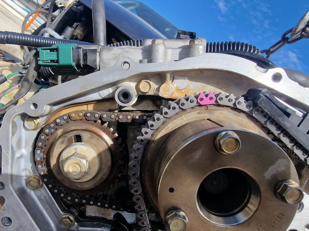

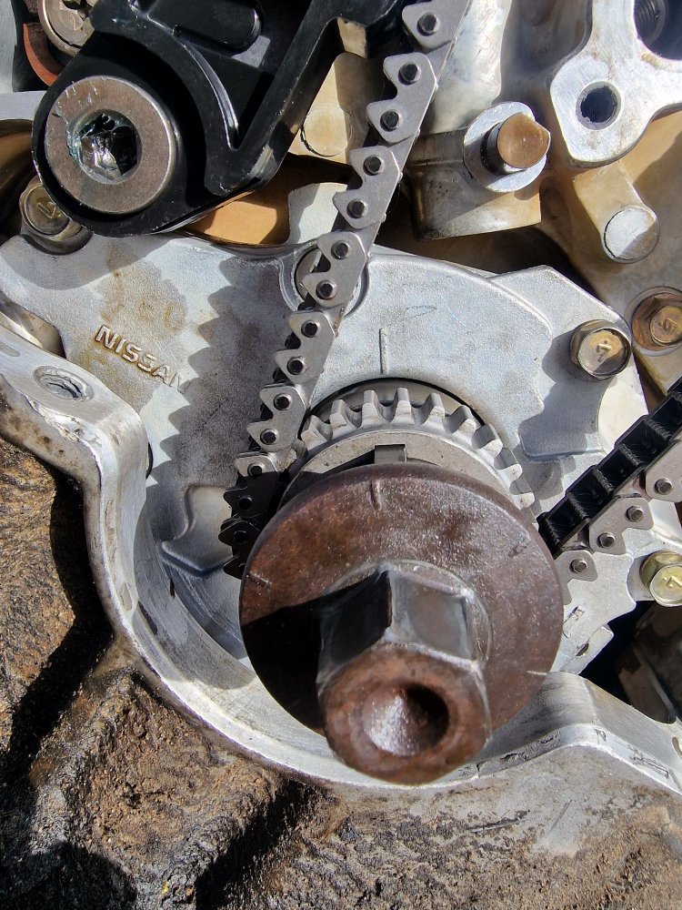

Suite a un Diag te ma part, j'ai dépose mon 3.5 V6 de mon Grand Espace pour effectuer la distribution, j'ai la NT3684A ( MR Renault pour le moteur V4Y), j'ai commander mes pièces..., avez vous déjà fait la distri sur ce moteur ? j'espère avoir bcp de vos conseil, j'essai de la finir pour Avril car j'ai un projet avec.

Il a 199257km, au début il démarre sur les 3 cylindres du fond puis maintenant plus rien, temps en temps il démarre et cale desuite après, j'ai déjà remplacer bougie bobine, essence, pompe gavage, tester injecteur, capteur PMH/ACC. J'ai un collègue Cotech ma dit que cela pouvais venir de la distri

J'ai des doutes sur un décalage de distri, sauf si une mauvaise huile a été utilisée, et fait chauffer la mécanique, et dilaté le tendeur de chaîne.
Il y a un sujet de forever71000 dessus, si mes souvenirs sont bons.

la distrib la dessus a 200.000 aucune chance que ca soit ca. pour avoir refait un v4y, a 200.000 j'ai reposé la distrib originale, quasi neuve.
par ailleurs à moins detre un peu aguerri en mecanique, je te deconseille d'y toucher. un mauvais remontage du carter et hop le haut moteur part à la poubelle.
apres si tu as la doc renault, pas besoin de plus pour faire la distrib, qui a du te ruiner. pour rien. avant de deposer le moteur, un vrai diag aurait été utile. changer les pieces à tout va ca ne sert à rien. perso je regarderai plus du coté de l'electronique que de la mecanique. surtout sur un espace 4......
