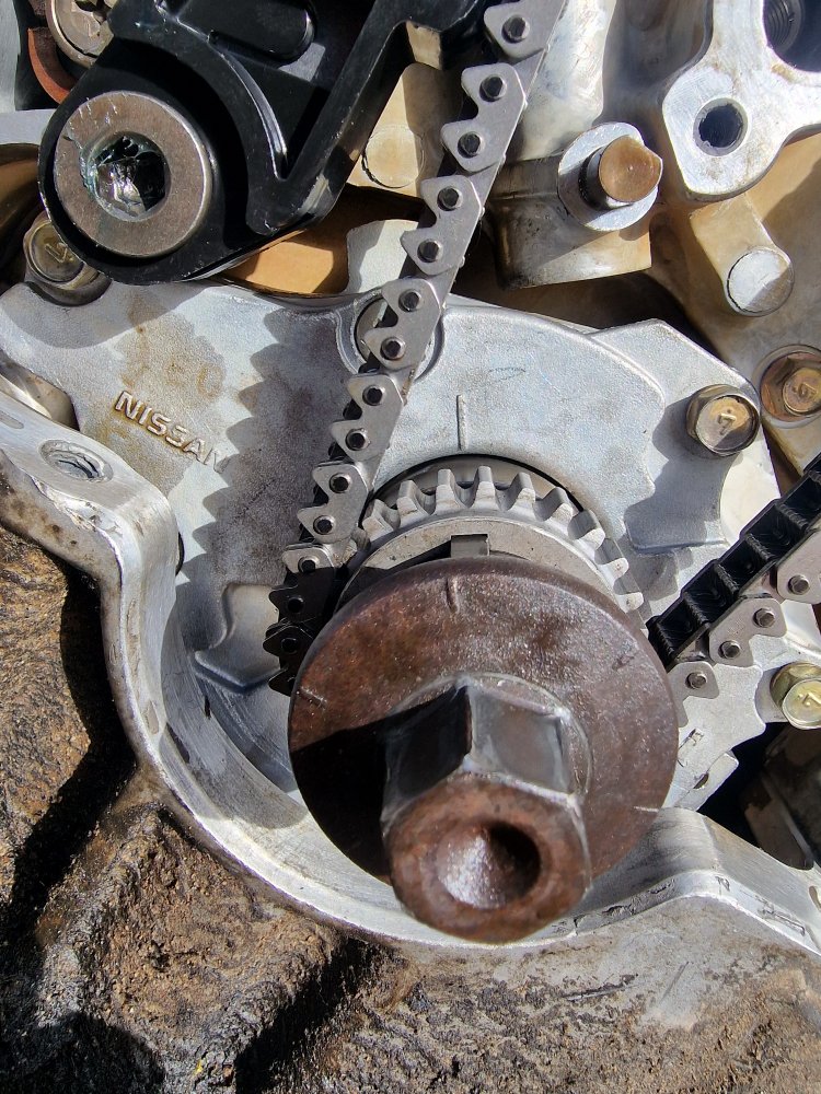

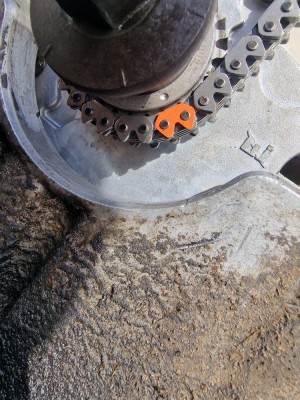

la nt est utile pour le remontage de la distrib. mais il est techniquement impossible d'avoir 1 ou 2 dents de decalage sur le banc arriere uniquement et sur un seul aac.Titidu31 a écrit : 06 oct. 2025, 20:28 De toute façon, si après la distri il craque pas je pense changer le moteur, j'ai un léger décalage ( 1 a 2 dents ) coté échappent sur le banc du fond, sachant que je bosse chez Renault, J'ai pu avoir le saint Graal, le NT3684A ( MR pour le V4Y )
il faudrait que la chaine principale soit ok (la plus longue) et la chaine ar morte (la plus petite).
ou alors le moteur a ete ouvert et mal remonté. les dephaseurs sont sur l'admission donc pas de souci de ce coté sur l'echappement.
et la nt ne te dira pas comment faire l'etancheité sans risquer le tuer le moteur.

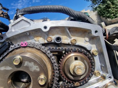

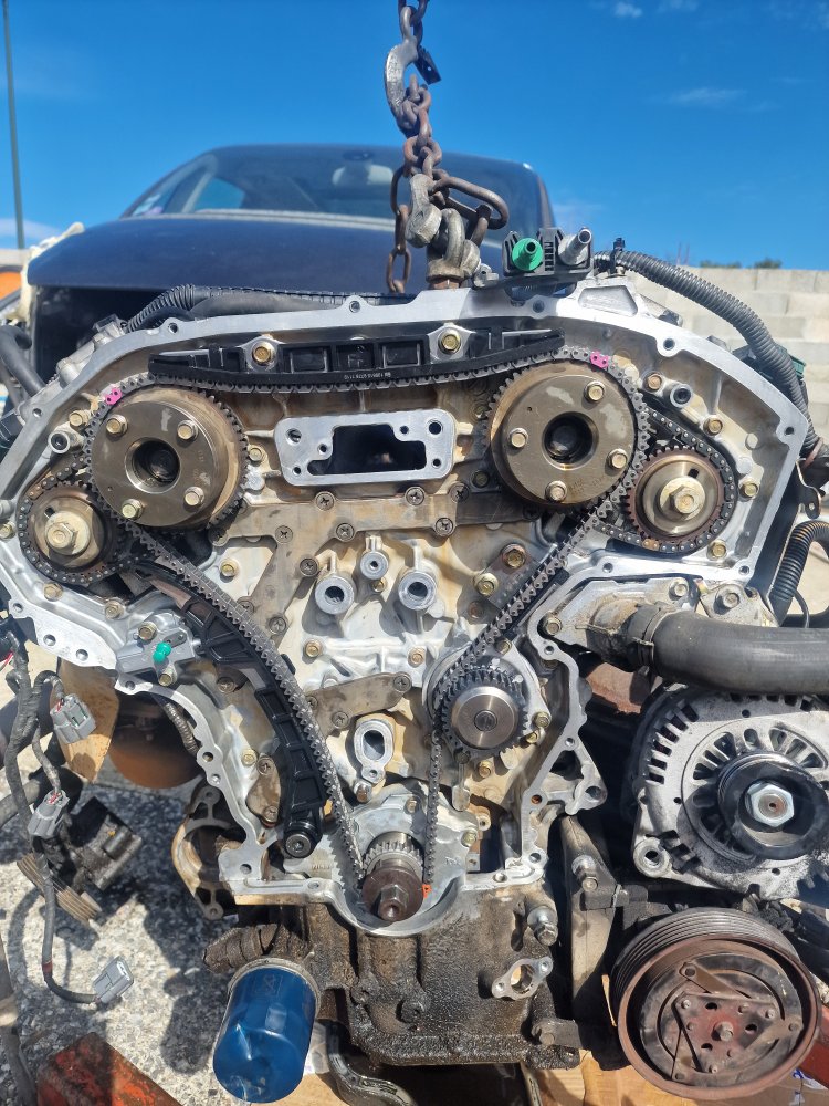

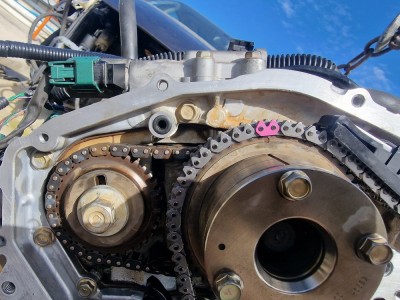

J'ai remplacer la chaîne principale, faut que je remonte le carter pour le faire démarrer, voici des photos de la distri
VEHICULE :
- Renault Clio III INTIALE K9K TL4 298 600kms
- Renault Grand Espace IV INITIALE V4Y SU1 199 257kms
- Citroën C4 DV6 Pack Attraction 287 200 kms

Re: Distribution Espace 4 V4Y
sympa ces photos, ce n'est pas tous les jours que l'on voit un V4 le ventre à l'air vu le boulot que cela repésente .
Au final, as-tu détecté un pb ?
une question :
- La couleurs des pignons des AAC et des déphaseurs est différente. A quoi reconnait-on un pignon encore bon d'un pignon à changer ?
2 remarques
- Le calorstat est beurk et la durite me parait avoir gonflé. Tu avais fait un test de CO2 dans le LDR ?
- La pompe de DA fuit grave et elle est inaccessible une fois le moteur remonté.
il fait beau chez toi !
EBo
une question :
2 remarques
Salut, oui c'est vrai, ont en vois pas tout les jours, pour l'instant rien, j'ai pas eu encore le temps de remonter, j'attend un collègue car je préfère que certain truc sois bien fait, j'ai pas totalement compris ta question, avec tes remarque je vais résoudre les problème, je n'ai pas fait de test, mais une fois il est monter a 105°, je trouve qui chauffe très vite ( 5 min au ralenti et c'est chaud ), j'ai une important fuite d'huile sur le bloc, si tu dit que c'est la pompe de DA, je vais regarde a la fin, oui il fait beau chez moi, vive le sud mais défois il fait trop chaud

Hello,
Donc si je résume, les 5 autres ont un jet régulier et le débit est correct. Seul le n°1 (aîe pour le changer), pisse en permanence; c'est bien cela ?
Le test a été fait sur la voiture ou sur un banc d'injecteur ? Cela pourrait ne pas être le mm diag dans les 2 cas.
mais je ne vois pas le lien avec le non démarrage.
Au moins tu as réussi à tout remonter sans faire une salade de soupapes, bravo !

Hey,
Je vient de remplacer la rampe complète avec des nouveau injecteurs et aussi un nouveau collecteur ( le mien a été perce pour le GPL
), tentative de démarrage -> il a de plus en plus envie de démarre mais il refuse toujours
, pour le test de la rampe, j'ai juste démonté la rampe et essayer de démarre et regarde, merci beaucoup la distri je l'ai fait avec un collègue,
Encore merci pour toute votre aide

Hey,
je vient donner des news, j'ai change mon capteur AAC, banc 1 et 2, le capteur PMH que j'ai n'est pas le bon
, bref, il a eu du mal a démarre mais il a démarre !!! et a tenu environ 1min au ralenti mais tourne pas très rond, malheureusement mon démarreur vient de me lâche donc je vais le remplace dès que possible pour ressayer
