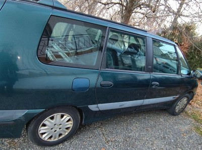

Plus sérieusement, face à un besoin dans ma famille, j'ai acquis une deuxième espace, identique à la mienne:
* Espace 3
* Moteur 2.2 DT
* Version longue, finition RXT
* Couleur vert scarabée
Prix total avec CG ~1500€.
Première espace obtenu après mon BAC, deuxième à la moitié de ma vingtaine, d'ici ma retraite j'en aurais une collection capable de faire palir le musée Matra. :lol:
Sur le plan personnel, elle va me servir à faire un petit reportage de sa restauration et son entretien. En plus de ce que je fais sur l'autre actuellement.. doucement mais surement.
Je pense notamment refaire une vidéo "Comment faire sa distrib sur 2.2dt", mais cette fois-ci commentée, sur 2 moteurs.. voitures côte a côte.. :lol: rendez-vous en 2028.
L'Espace est en bon état général pour son âge (28 ans) et son kilométrage (261 000km, moins que la mienne), le vendeur semble avoir été très honnête et à pris soin du véhicule.

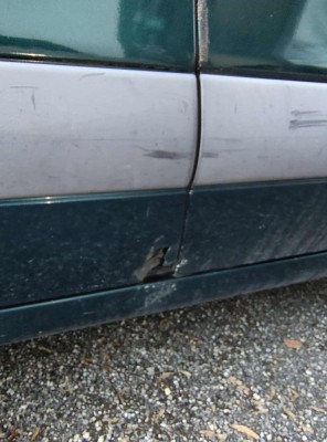

7. Gros trou dans la porte droite

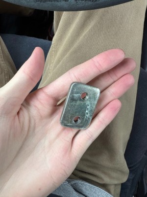

J'oubliais, j'ai ça qui est tombé sur mon pied gauche en roulant il y a quelques temps, impossible de savoir d'ou ça vient.. :shock:

Henri13 a écrit : 19 déc. 2025, 19:27 IMG_3096.jpg
C'est la contre-plaque dans le montant de portière dans laquelle vient se visser l'arrêt de porte, non?
Edit: cf ce topic viewtopic.php?p=517492#p517492

Un mystère de résolu! Merci à toi :)

Cette plaque m'a traumatisé quand elle est tombée :lol:
