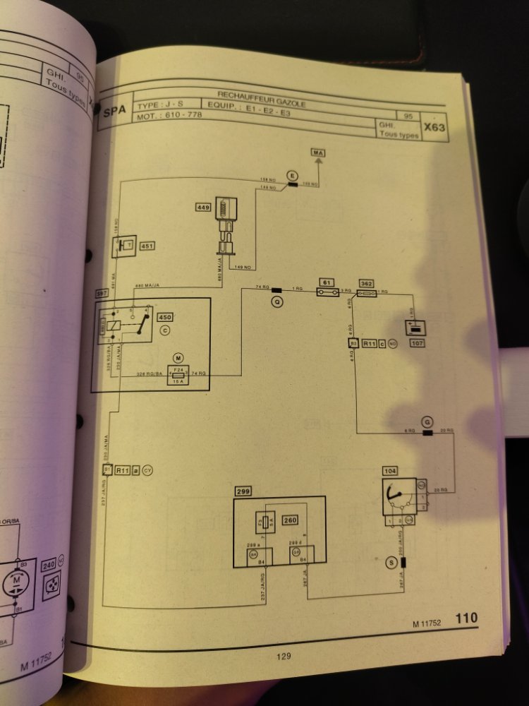

Je peux déjà t’aider en t’envoyant ça. Le câblage dépend en fait du code moteur de ton E2.

Yes parfais,
je n'avais pas connaissance de cette documentation.
Pour ma part le code moteur est " j8s 4 610 F267906 " donc le schéma 25 je présume.
Si tu à le schéma de ce boitier tu m'enlève une épine du pied longue comme un tronc d'arbre.
en tout cas merci de ton aide.

Je t'ai aussi fait des photos du boitier à chaque fois, c'était un peu flou :roll:
P129 :
P41 :
P58 :
P69 :
P91 :

Th0mas a écrit : 04 janv. 2026, 14:45 Je t'ai aussi fait des photos du boitier à chaque fois, c'était un peu flou :roll:
P129 : 1000023180.jpg
P41 : 1000023181.jpg
P58 : 1000023184.jpg
P69 : 1000023185.jpg
P91 : 1000023186.jpg
Super merci j'essaye de m'y collé ce soir, en tout cela va grandement m'aider
Ils sont super ces schémas merci beaucoup pour ton aide.
J'ai recâbler les relais 450 et 229 et la masse des relais 231 et 474-2
aussi les gros fusibles 30,30 et 50A.
Si tu as les schémas 231 et 474-2 et les fusible F23, F25, F21, F24, F26, F39, F27 et F38.
Encore merci

J'ai trouvé tout ce que tu cherches sauf les fusibles 27 et 38. Tu saurais qu'est ce qu'ils alimentent ?
19 ans et déjà mon propre Espace :lol: :lol:
bédouin
Messages : 490
Année : 1997
Re: Boite a fusible mystère
Message par bédouin »
Fusible 27: code droit en 7.5A.
Fusible 38: phare droit en 15A.
Sur certain espace, le fusible 27 du code droit se trouve sous la planche de bord a coté de la platine fusible principale.

Voila le schema
Encore merci
Alors j'ai vert et vert/blanc qui donne sur les anti brouillard
les autres gris et blanc vont vers le relais jaune a gauche ventilateur je crois.
mais avec ce que tu ma donné, j'ai pu tout remettre en ordre sauf les deux récalcitrant.
pare contre je vais stresser au moment de remettre sous tension car les couleurs son approximative.
sur le schémas il y a du vert/gris => bleu/vert et moi j'ai un vert avec un trait gris a moitié effacé et un vert/rouge avec un trait bleu :o .
mais ca va le faire j'avais scotcher les paire de câble
thib1996
Messages : 16
Enregistré le : 23 déc. 2025, 18:07
Message par thib1996 »
Th0mas a écrit : 19 janv. 2026, 21:23
bédouin a écrit : 19 janv. 2026, 07:55 Salut,
Merci pour l'info !
Voila le schema
c'est tout bon le boitier fusibles/relais est au complet merci encore pour votre aide.
Je vais pouvoir avancer sur les autres travaux de cette espace. :wink:
