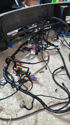

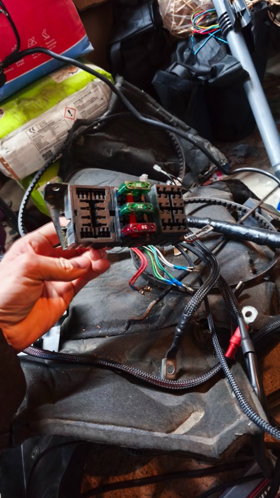

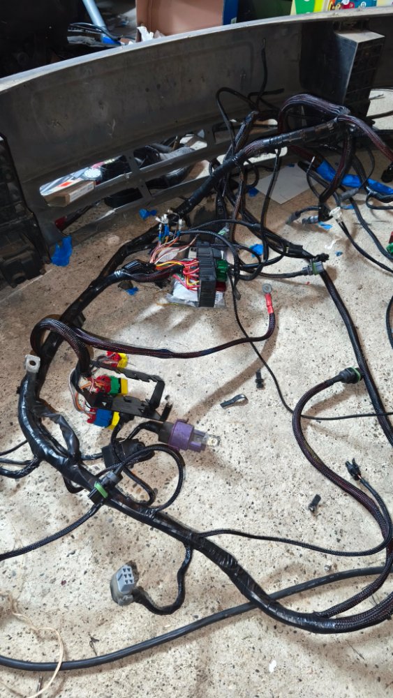

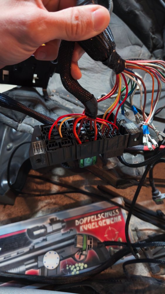

Alors voila le problème, j'ai entrepris de refaire entièrement le faisceau électrique de ma petite espace de 1996.
J'ai pris des photos/ vidéos de chaque connecteurs, boitier fusibles... avant de démonter ces dernier dans le but de re-gainer tous ça au propre.
Bonne idée me direz-vous, cependant la technologie étant ce quel est, j'ai plus le rush où je filme un boitier fusible/relais. Donc je me retrouve avec un faisceau tout neuf.
Mais ce boitier je ne c'est plus quel fil va où.
Pour info le boitier ce trouve la dans la baie moteur.
C'est une espace II de 1996 2.1 td rt.
Si quel 'un as les schémas ou des photos de ce boitier, je pourrai enfin remettre sur route cette espace.
Merci à tous dans l'attente de vous lire.

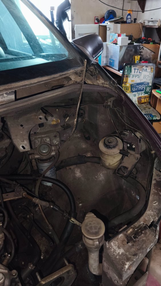

Salut pour moi il va a droite au dessus de la batterie, derrière le cric, clipser contre la carrosserie, et les petits fusibles y'en a pour les phares de mémoire.
Espace 2 td de 1996, 280,000km, couleur bordeaux; version sans compte tour, base ou RT je pense.

Mais ce qu'il me faut c'est la position des câbles/cosses dans la boite à fusibles. J'avais retiré tout les pin pour re-gainer le faisceau.
Si vous avez une photo du dessous de la boite à fusible sans le cache pour voir quel va où, ça serait le top.
aussi j'ai les photos/vidéo des autres cosses si ca peut aider d'autres personnes.
bien à vous

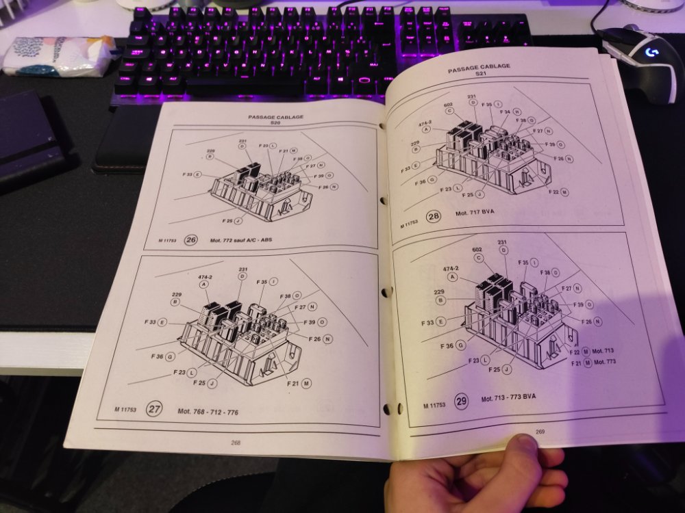

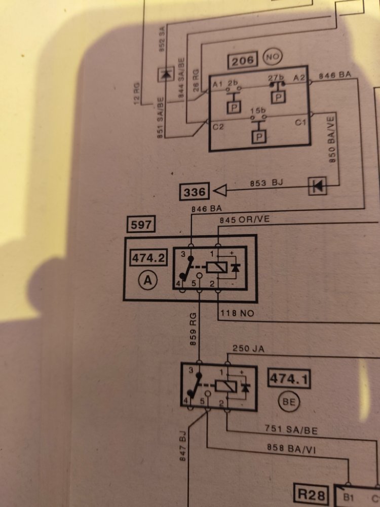

J’ai peut-être quelque chose qui peut t’aider. Si tu arrives à me trouver une référence pour le boîtier, je peux peut-être trouver son câblage.

Je peux déjà t’aider en t’envoyant ça. Le câblage dépend en fait du code moteur de ton E2.

Yes parfais,
je n'avais pas connaissance de cette documentation.
Pour ma part le code moteur est " j8s 4 610 F267906 " donc le schéma 25 je présume.
Si tu à le schéma de ce boitier tu m'enlève une épine du pied longue comme un tronc d'arbre.
en tout cas merci de ton aide.
thib1996

maxderoswell
Messages : 950
Re: Boite a fusible mystère
Vu la présence de cette petite boîte de fusibles et de relais supplémentaires, notre espacien doit avoir un volant avec airbag.

Bonne pioche, oui tout à fait. C'est là que l'on voit que j'ai frappé à la bonne porte.
Merci pour vos réponse.
il me reste à plus qu'a savoir qui est qui.
Th0mas
Messages : 42
Enregistré le : 07 mars 2024, 00:21
Modèle : [Espace II 2.1 TDV]
Finition : Magellan
Localisation : Bas-Rhin (67)
Message non lu par Th0mas »

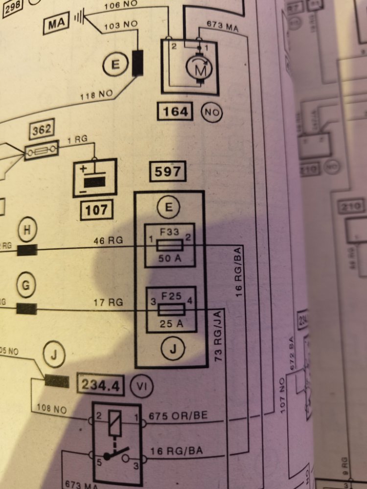

J'ai repérer ce boitier sur certains schéma. Il est représenté comme le "597". Il y a la couleur des fils qui sont notés. Essaie déjà de relier le boitier avec ces schémas et dis moi ensuite ce qu'il te manque, ca sera plus simple pour moi de chercher. Pour savoir l'emplacement des relais et fusibles, regarde la photo que je t'ai envoyé hier, il y a normalement une correspondance avec les schémas. Bon courage !

Je t'ai aussi fait des photos du boitier à chaque fois, c'était un peu flou :roll:
P129 :
P41 :
P58 :
P69 :
P91 :

Th0mas a écrit : 04 janv. 2026, 14:45 Je t'ai aussi fait des photos du boitier à chaque fois, c'était un peu flou :roll:
P129 : 1000023180.jpg
P41 : 1000023181.jpg
P58 : 1000023184.jpg
P69 : 1000023185.jpg
P91 : 1000023186.jpg
Super merci j'essaye de m'y collé ce soir, en tout cela va grandement m'aider

Merci c'est gentil, justement j'aimerai que chacun puisse réparer, restore, améliorer sa voiture.
Je compte documenter tout ça dans une playlist sur ma chaine YouTube.
Je posterai ca le moment venu.
Ils sont super ces schémas merci beaucoup pour ton aide.
J'ai recâbler les relais 450 et 229 et la masse des relais 231 et 474-2
aussi les gros fusibles 30,30 et 50A.
Si tu as les schémas 231 et 474-2 et les fusible F23, F25, F21, F24, F26, F39, F27 et F38.
Encore merci

J'ai trouvé tout ce que tu cherches sauf les fusibles 27 et 38. Tu saurais qu'est ce qu'ils alimentent ?
19 ans et déjà mon propre Espace :lol: :lol:
bédouin
Messages : 489
Année : 1997
Message non lu par bédouin »
Fusible 27: code droit en 7.5A.
Fusible 38: phare droit en 15A.
Sur certain espace, le fusible 27 du code droit se trouve sous la planche de bord a coté de la platine fusible principale.
Merci pour l'info !
Voila le schema
Encore merci
Alors j'ai vert et vert/blanc qui donne sur les anti brouillard
les autres gris et blanc vont vers le relais jaune a gauche ventilateur je crois.
mais avec ce que tu ma donné, j'ai pu tout remettre en ordre sauf les deux récalcitrant.
pare contre je vais stresser au moment de remettre sous tension car les couleurs son approximative.
sur le schémas il y a du vert/gris => bleu/vert et moi j'ai un vert avec un trait gris a moitié effacé et un vert/rouge avec un trait bleu :o .
mais ca va le faire j'avais scotcher les paire de câble

Merci pour l'info !
Voila le schema
c'est tout bon le boitier fusibles/relais est au complet merci encore pour votre aide.
Je vais pouvoir avancer sur les autres travaux de cette espace. :wink:
