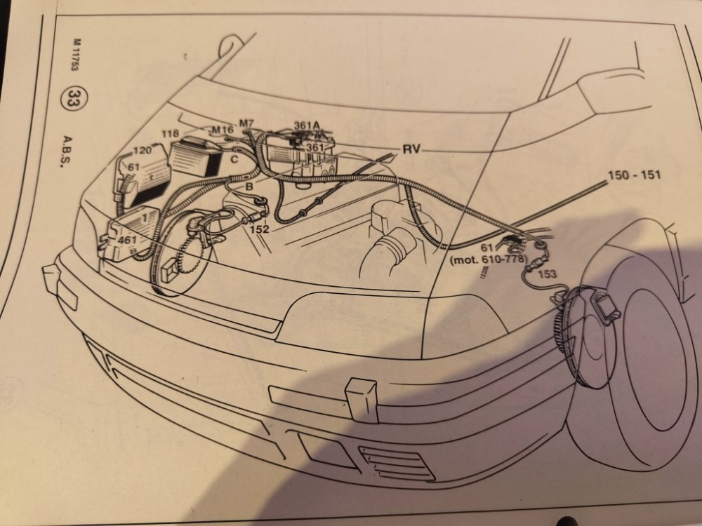

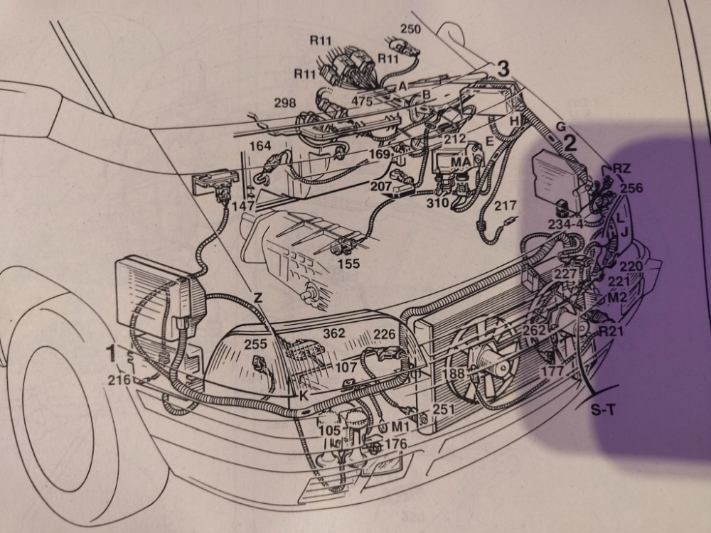

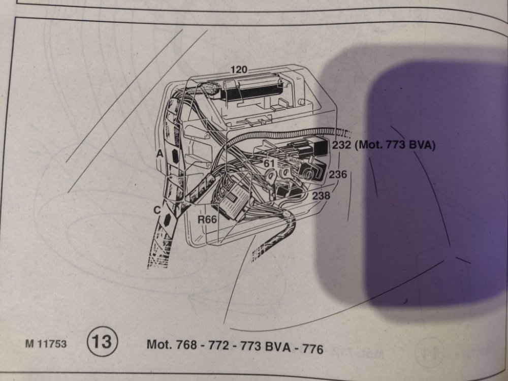

L'un de vous pourrait-il me donner un petit coup de main et me faire quelques photos de détail de ce qu'on trouve sour le capot d'un 2.2i ?
Je suis parcticulièrement intéressé par les trajets des faisceaux (surtout celui qui va sur l'injection!), durites, emplacement et fixation de la boite à air.
Merci beaucoup pour votre aide et Joyeux Noël !

Voici tout ce que j’ai pu trouver pour le passage des faisceaux sous le capot pour le moteur J7T. Bon courage pour le remontage !
J’ai aussi mis le faisceau ABS, ne sachant pas s’il en est équipé.
19 ans et déjà mon propre Espace :lol: :lol:
iMax
Messages : 77
Enregistré le : 24 déc. 2012, 15:02
Finition : Alizé
Re: Distribution cassée, culasse à réviser
Message par iMax »
Fantastique,
Merci infiniment !

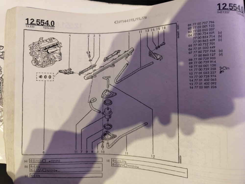

Tiens, j’ai aussi trouvé ça dans la PR1234. Ça pourra sûrement t’aider !
iMax
Messages : 77
Finition : Alizé
Message par iMax »
Génial, merci bcp !
Ca va vraiment aider, là !
