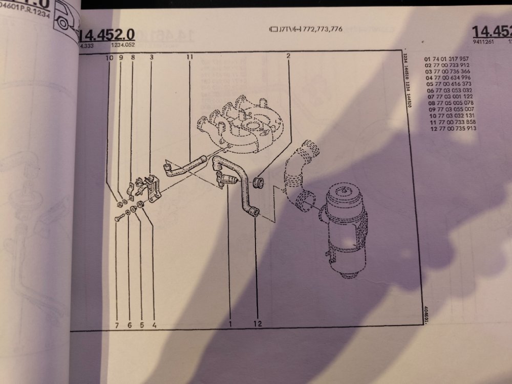

Tiens, j’ai aussi trouvé ça dans la PR1234. Ça pourra sûrement t’aider !

Génial, merci bcp !
Ca va vraiment aider, là !

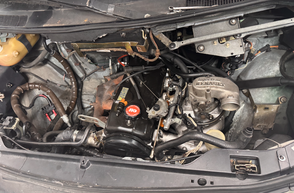

ça commence à ressembler à quelque chose.
