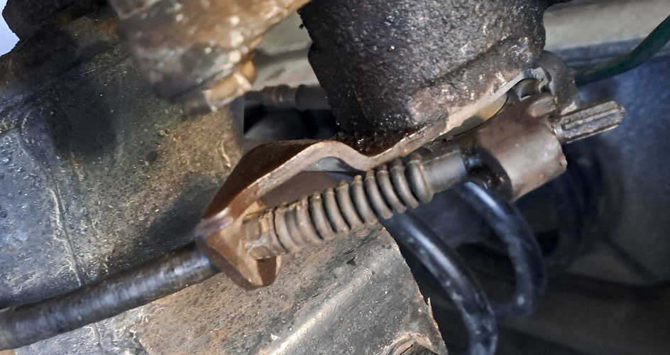

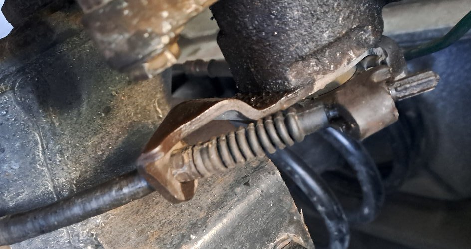

J'ai profité de l'intervention pour changer le soufflet du frein à main au niveau de l'étrier. DC12144 Soufflet de protection pour gaine de câbles de frein à main . Comme ceux du mod-op cité, les miens étaient HS. L'hiver, si de l'eau va dedans et qu'il gèle, le câble se bloque et il reste à attendre le dégel avant de repartir. :twisted:
soufflet de frein à main en place

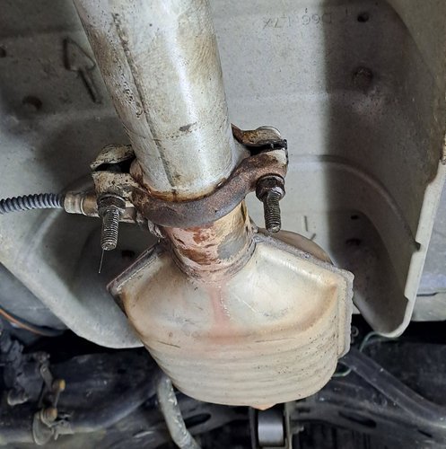

Désaccoupler la ligne d ‘échappement après le catalyseur. Ceci évitera de l’abîmer avec les coups de marteau et donne de la liberté pour déboîter le silencieux AR.

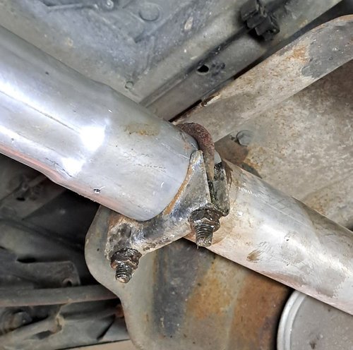

Retirer le collier entre le pot de détente et le silencieux Ar.

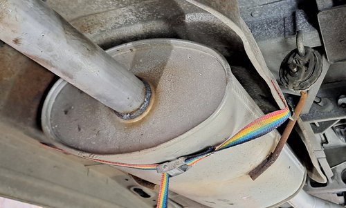

Maintenir le pot de détente avec une sangle pour qu’il reste en place.

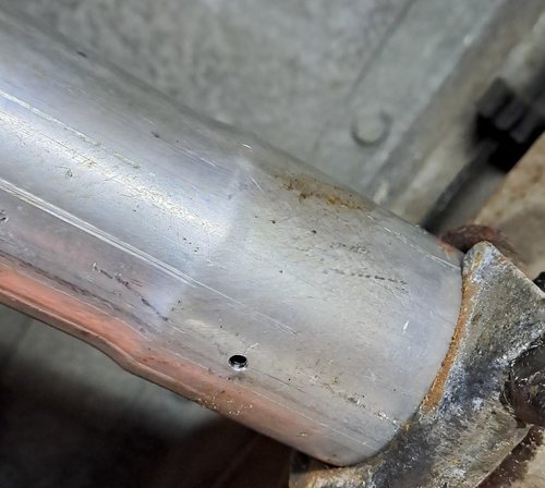

Perso, j’ai fait un petit trou de 3 mm au point le plus bas du tube entre le silencieux et le pot de détente, idem au point le plus bas du silencieux. Ça permet d’évacuer l’eau de condensation.
